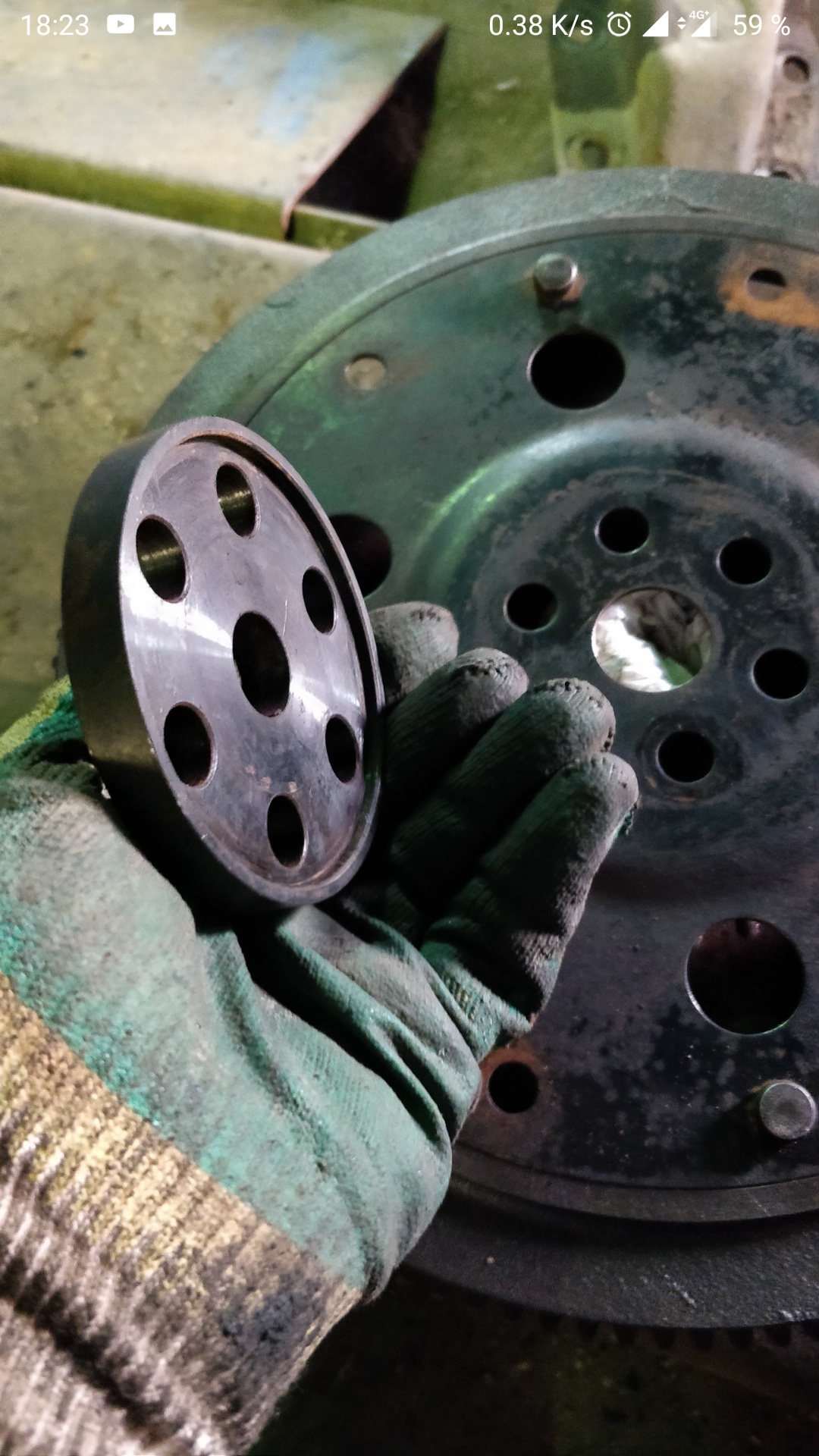

Надумал я установить на своего первого спорта АКПП.
Купил контрактную коробку от 4D56, отдельно завернули маховик с переходной пластиной на коленвал. Маховик внешнее выглядит один в один как в этой теме на драйве:
https://www.drive2.ru/b/1359230/#a557925186356118478

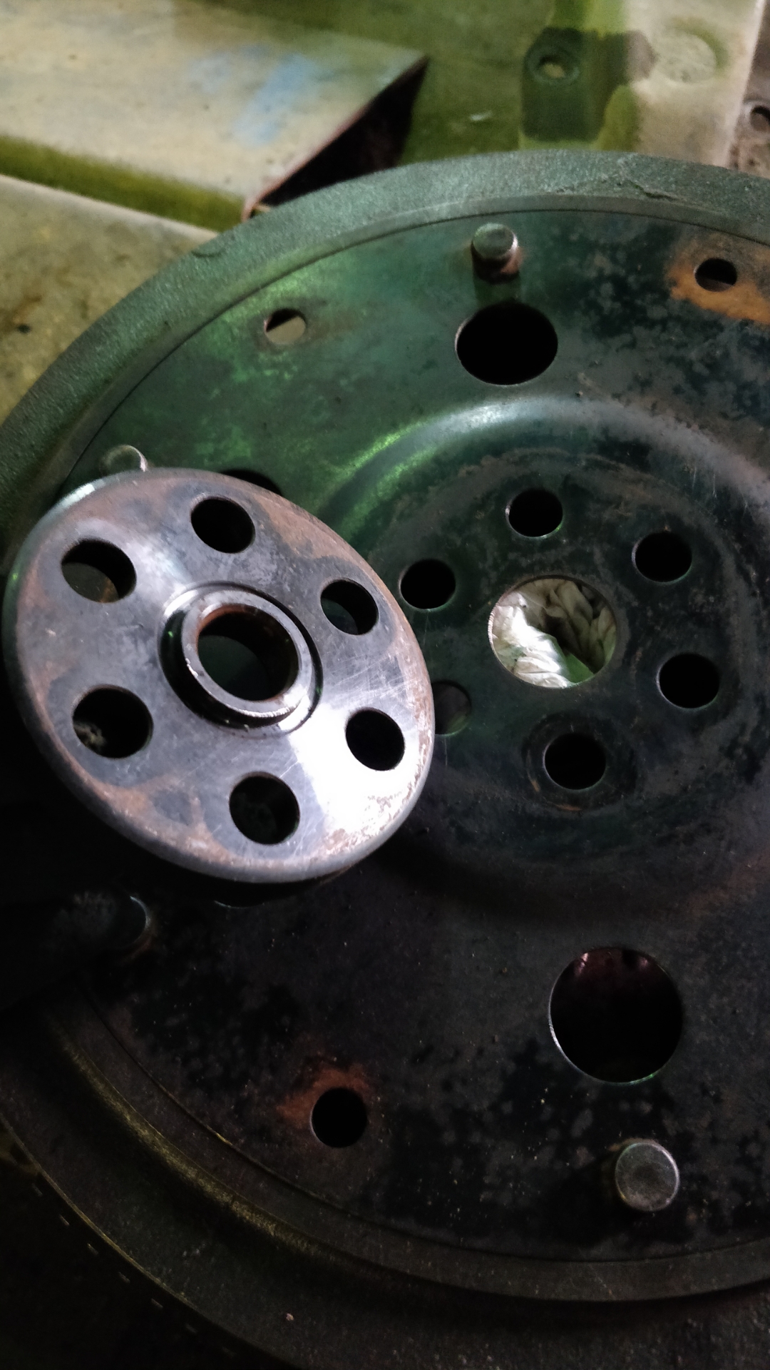

Начал все собирать и получается, что маховик венцом ложится на двигатель, а между фланцем коленвала и переходной пластиной ещё остаётся зазор миллиметров в 7.
Вот сижу, думаю, либо переходная пластина должна быть толще, но тогда суммарно у меня выйдет где-то 10-14мм толщина (и это явно толще, чем у автора выше), либо мне нужен какой-то другой маховик?
Кто-нибудь есть с опытом на форуме, как должно быть все?
Это пластина, которая у меня пришла с маховиком:
Маховик на 4d56 под АКПП что-то не сходятся размеры
