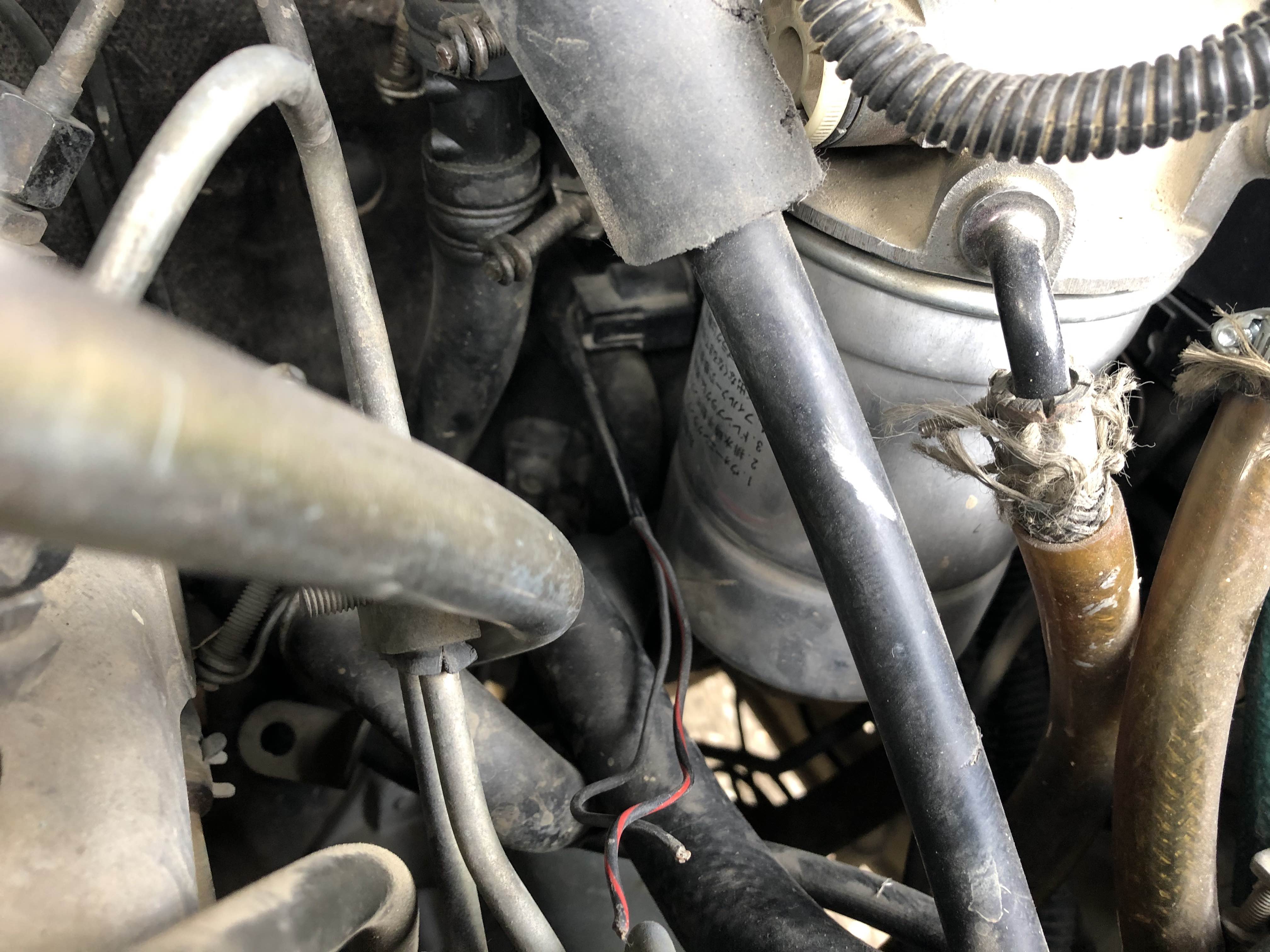

Всем привет. Нигде не могу найти фото или описания куда должны идти провода на фото.
Уже даже самим проводом водил в разные стороны, что бы найти откуда он оторван и ничего в зоне досягаемости нет.
Вот на фото видно, фишка за топливным фильтром, и он нее два провода черный и чернокрасный, может кто нибудь сталкивался и знает что это должно быть?
Автомобиль П2, 4М40, работает нормально, разве что прогревочные нормально не держит, но это мне кажется от другого.

Так они к фильтру и идут.
Снизу фильтра датчик воды должОн быть.

Смайлик писал(а): Снизу фильтра датчик воды должОн быть.
Понял, спасибо. Видимо датчик выдран )

А сверху фильтра подогревалка
