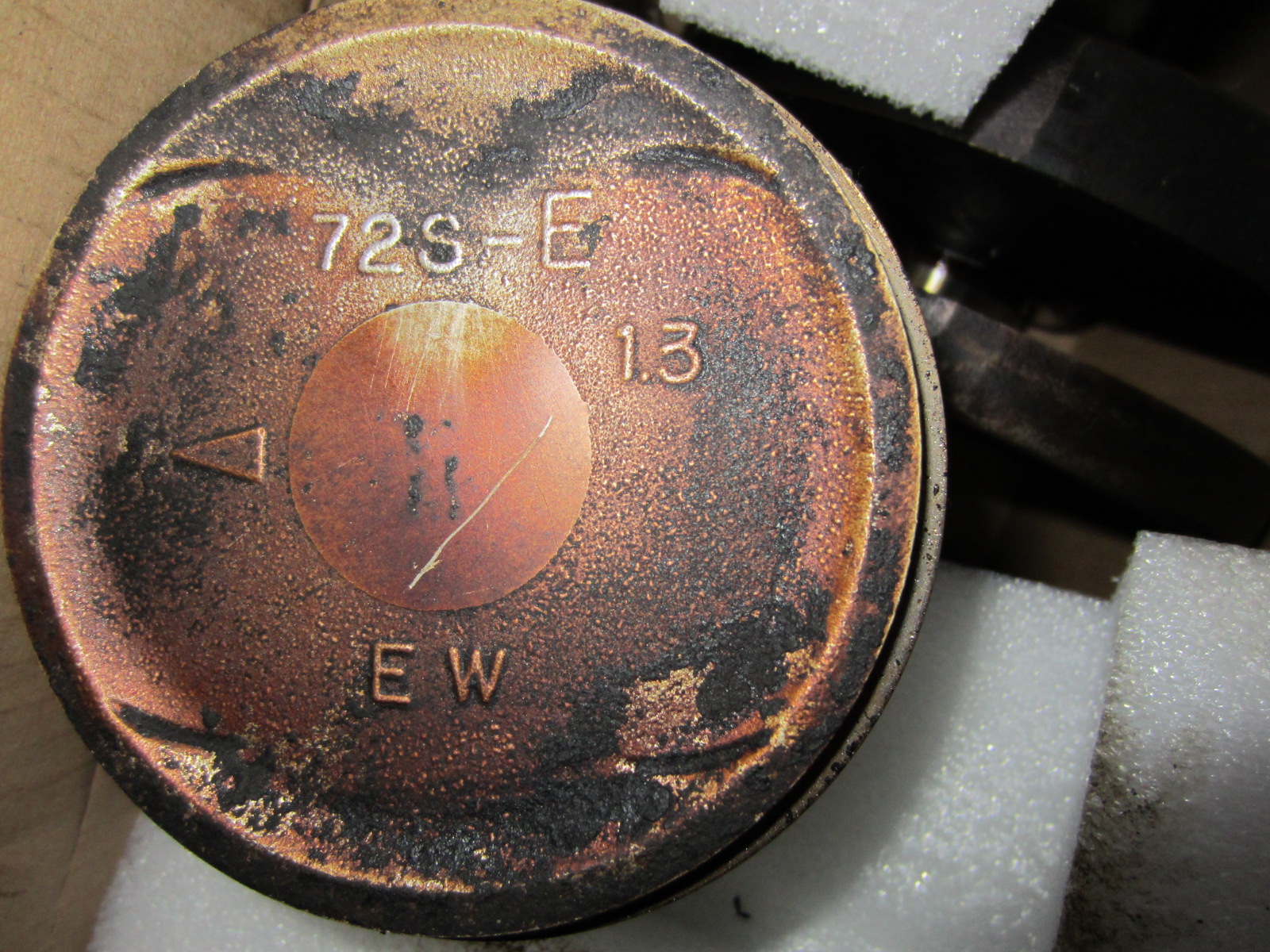

На 6G72 на поршне цифры 1.3, что означают?

Что хочешь узнать?
Это поршень под 95 бензин. С европейских спортов.
Под 92 буква N
Отличие в компрессионной высоте.
Если будешь пилить блок, то нет особой разницы что будешь ставить, S или N

Сань, привет :*VICTORY*: ! Да я уж собрал это дрыгатель и откатал на нём уже 94000 км. ::-D: Вот просто копаясь в компе увидал старую фотку и озадачился, что означают цифры 1.3 :*SCRATCH*: ?
Поршень с 72 ДВС с П-3 арабского.

Цифры 1.3 это чтоб не гадать какой поршень у тебя в руках....))
В правом верхнем углу маркировка.
