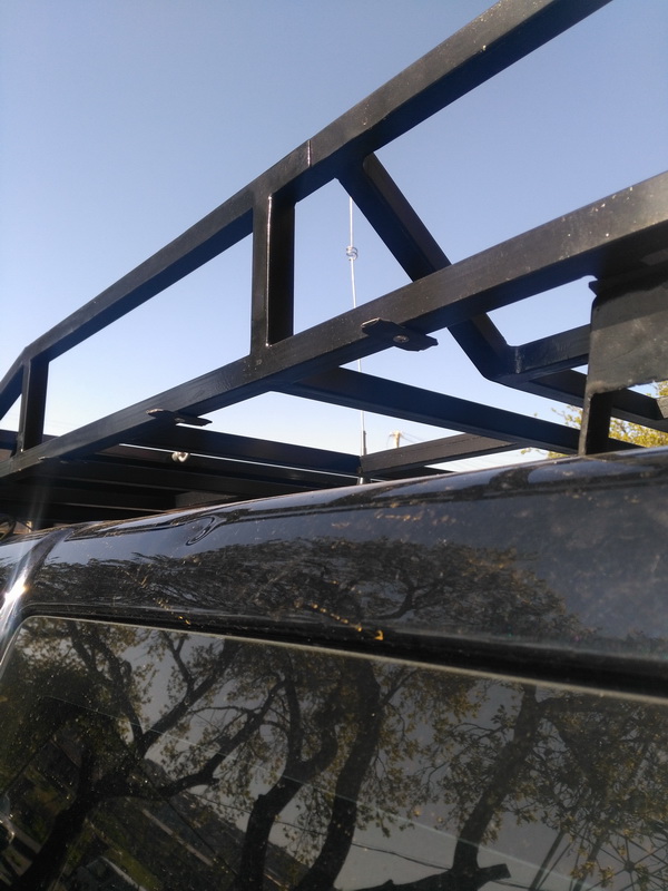

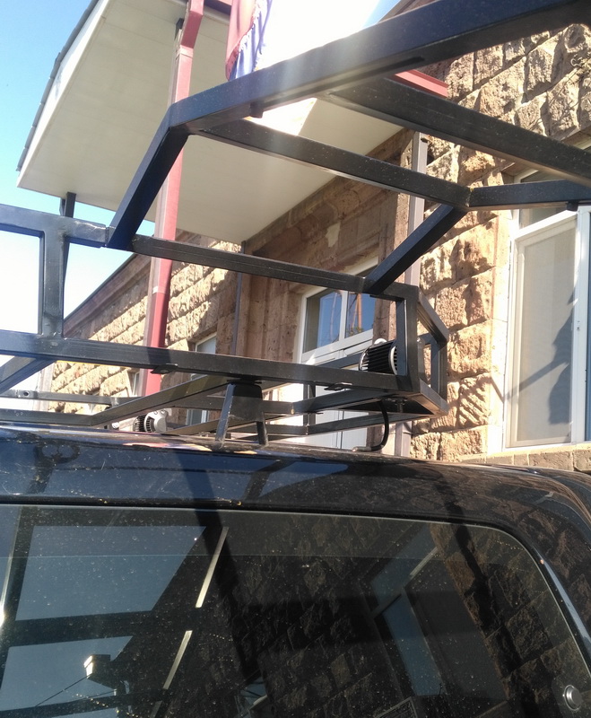

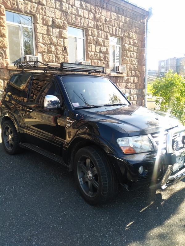

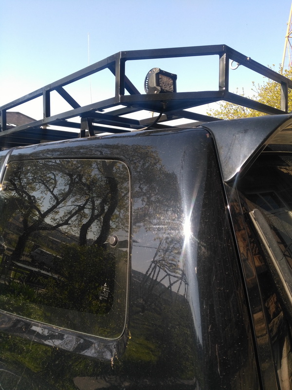

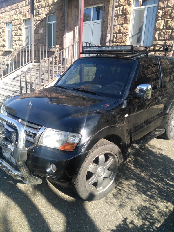

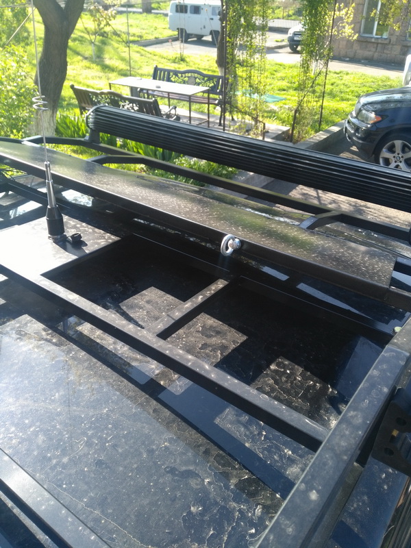

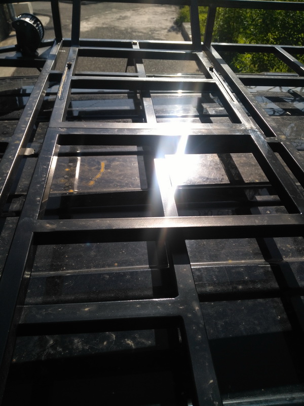

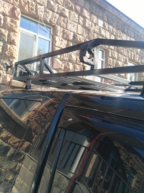

Самоизоляция по причине короновируса дает плоды - появилось достаточно свободного времени для реализации планов…
Практически закончил постройку экспедиционного багажника. Монтаж электричества на багажнике еще не закончен. Машина грязная, так что извините…

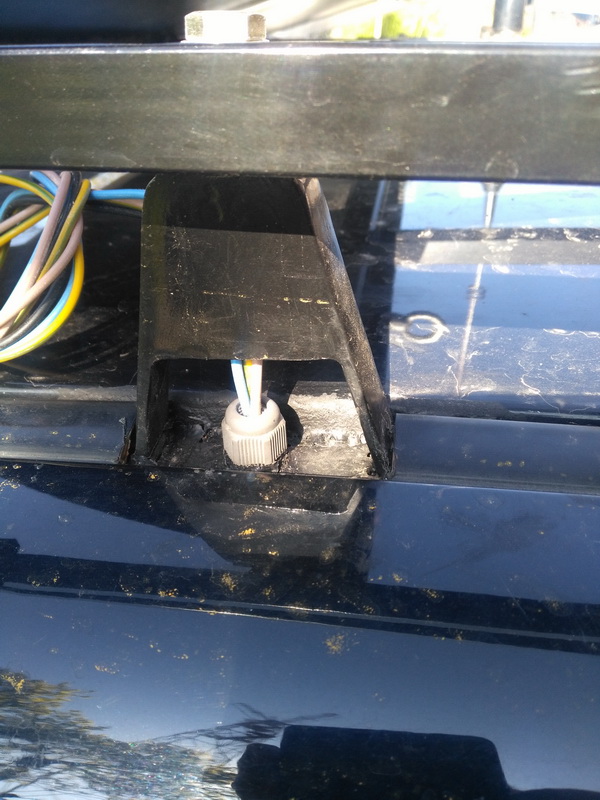

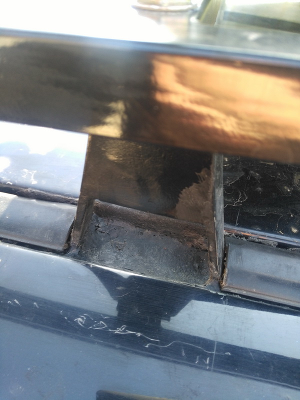

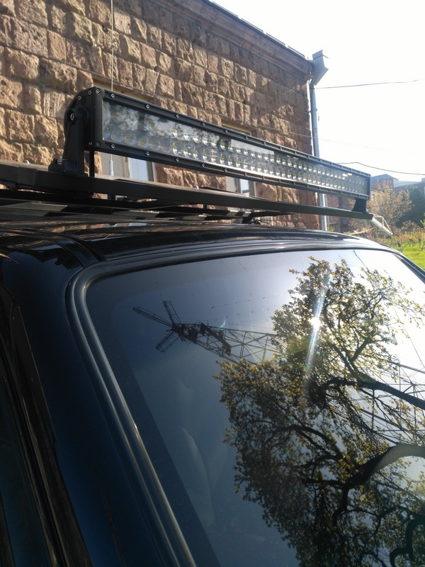

Кузов сверлился для более надежного крепления, рейлингов не было, крепеж самодельный. Разборка потолка заняла от силы пол часа благодаря массе просмотренных сюжетов в сети на форумах. Заодно облагородил проводку под потолком — у меня там куча проводов от разных дивайсов (парктроник, сигналка, регистратор, дополнительный свет и т.п.). Провел так же кабель питания из под капота на крышу для люстры, дополнительного сигнала и фонарей заднего хода. Все гидроизолировал силиконовым герметиком.

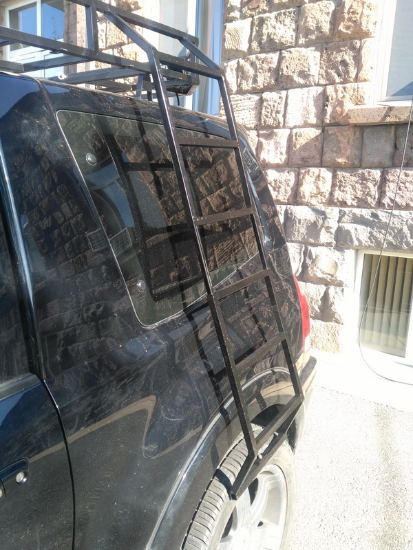

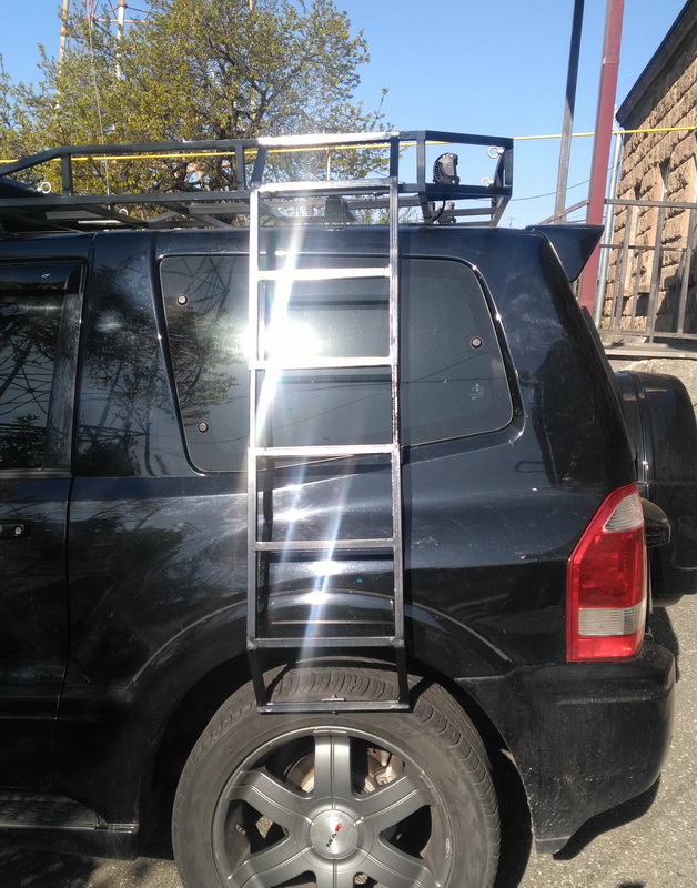

Откидная лестница будет использоваться только при стоянке, она упирается в колесо.
Что-то фотки в обратном порядке загрузились... ::-(:
Общий вид
Общий вид

Люстра
Люстра
Дополнительные фонари заднего хода

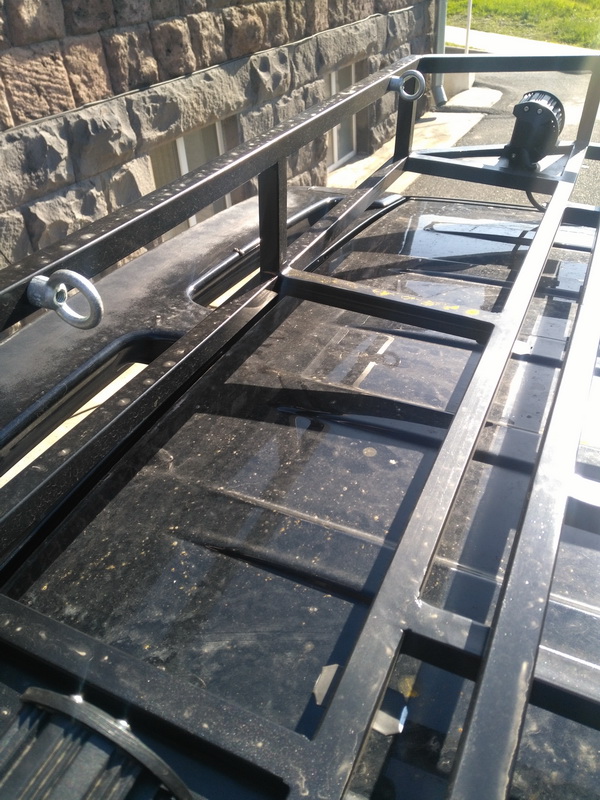

Кольца для крепления груза
Складная лестница
Складная лестница
Лестница в разложенном состоянии. Упирается в покрышку.
Лестница в сложенном состоянии

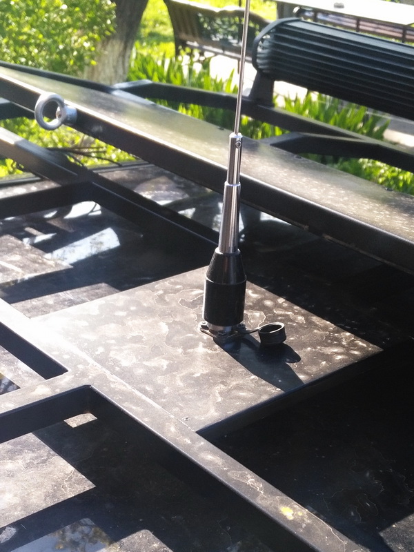

Площадка для антенны
Вход жгута проводов
Вход жгута проводов

karart писал(а): Откидная лестница будет использоваться только при стоянке, она упирается в колесо.
Не совсем понял, для чего лестница. Если багажник на крыше полный, то как обратно лестницу ставить. И наоборот, приехали на стоянку, нужно сначала снять часть багажа, что над лестницей и затем можно ей пользоваться. Идея то вроде ничего, но реализация не понятна. Поправьте если не прав.
karart
Сообщения: 8
Зарегистрирован: 23 сен 2019, 07:49
Мой автомобиль(и):: Mitsubishi Pajero III
Откуда: Yerevan
Экспедиционный багажник своими руками.
Сообщение karart »
Вы правы, лестница получилась больше для понтов, ну или для использования при незагруженном багажнике. ::-D: Если когда либо буду делать новый багажник - сделаю выдвижную.
