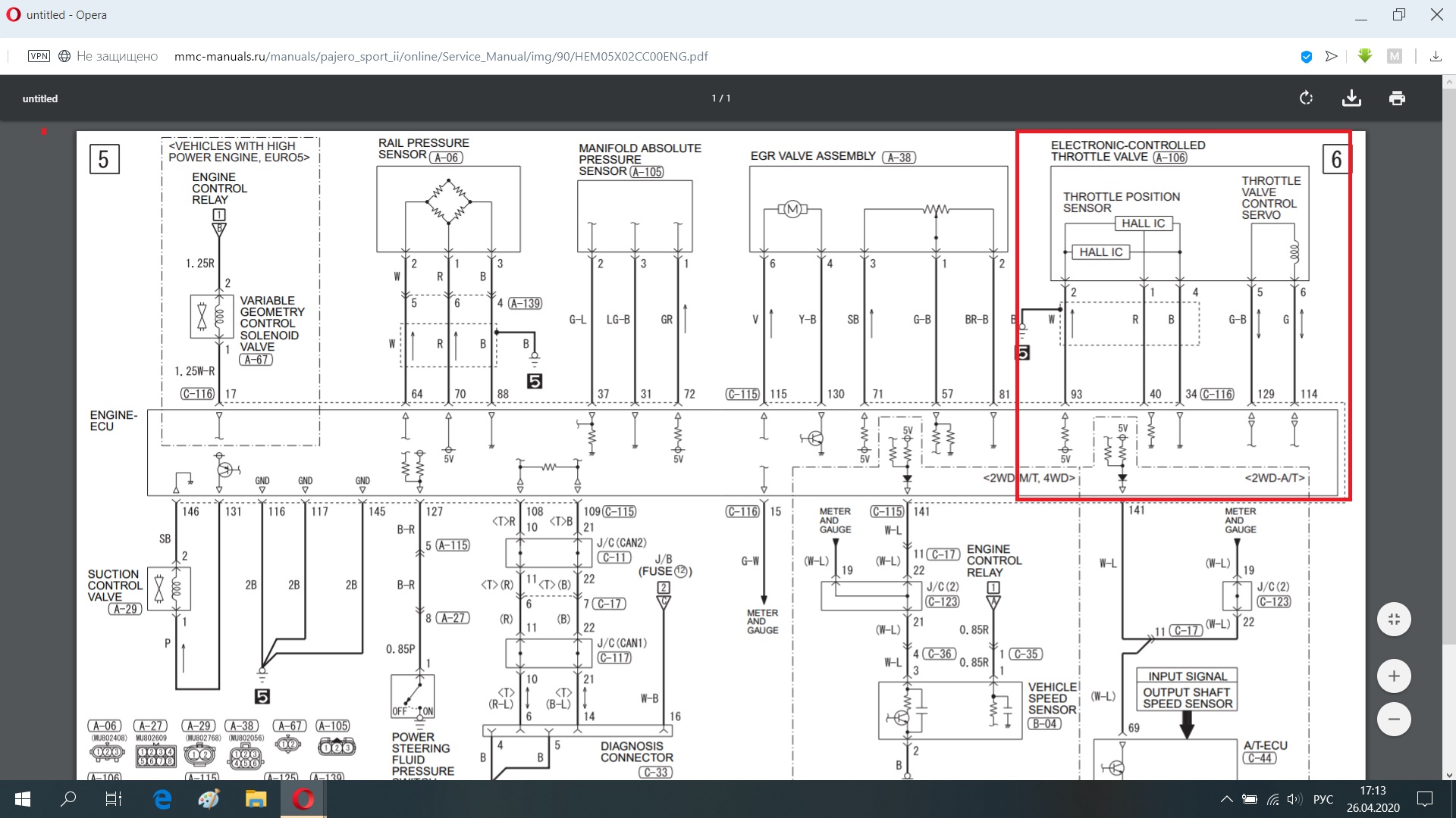

Здесь нужно понять, в чём проблема.
Замыкание в проводке, или сдох моторный (блок управления двигателем)
В принципе всё проверяется достаточно быстро, естественно электриком который понимает что делает.

А других вариантов быть не может? Ну , там например... эбу выдает какую то команду заслонке, и она что то делает...

Так я и написал что сдох моторный.
Там заслонка висит только на моторном. Сервопривод, и датчик холла.
