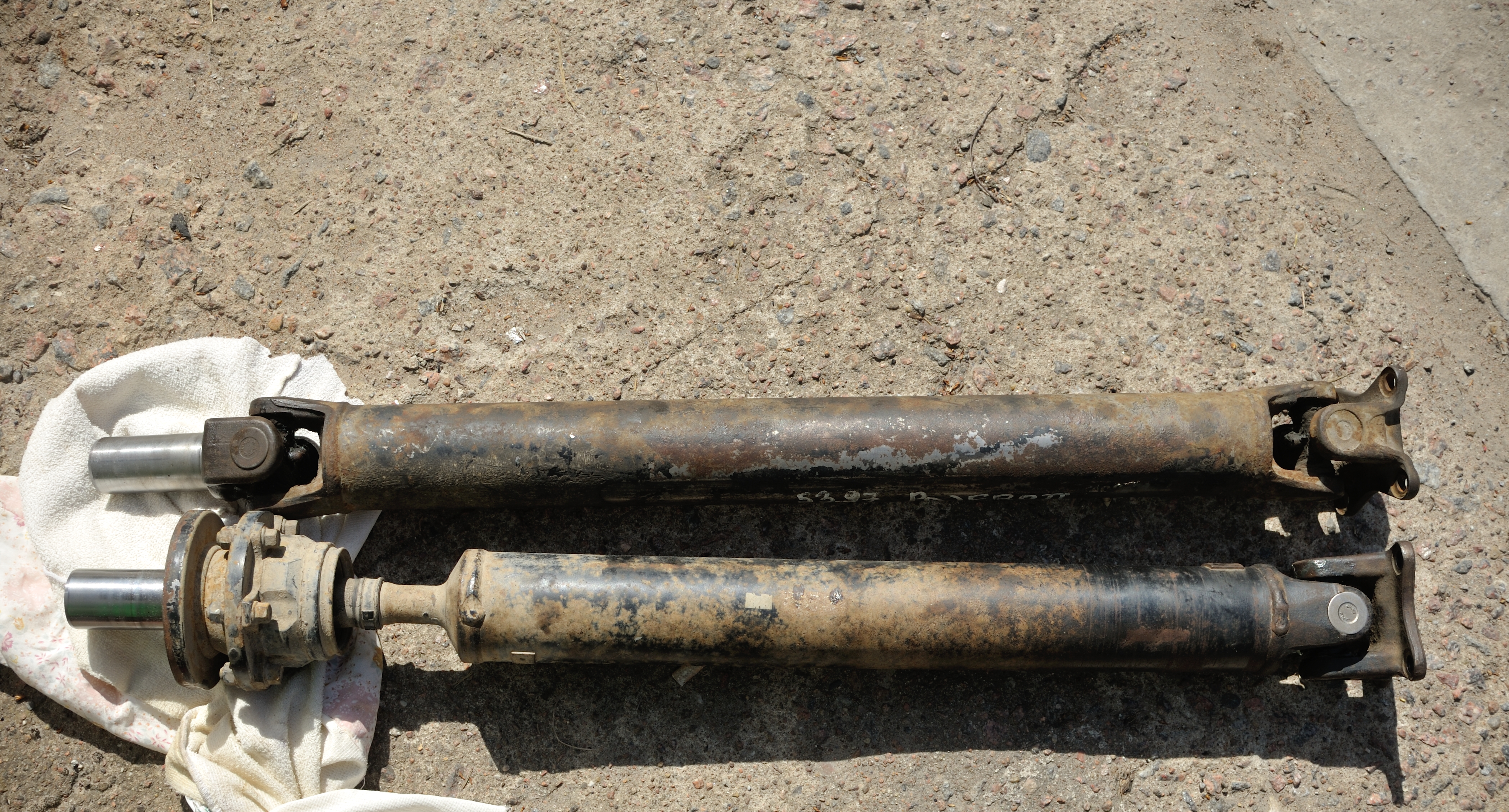

Снял кардан. Шрус вроде живой, а вот крестовина клинит.
Масло из раздатки решил попробовать не сливать, поставил авто под уклон, и вытекло не более 60-70 мл.
И да, двухкрестовинный кардан по длине и шлицам, а также фланцу хвостовика один в один со шрусовым. У знакомого паджеровода нашёлся такой,и сравнили.

ШРУС заднего кардана.
Сообщение medvezonokumka »
Наглядное сравнение.
