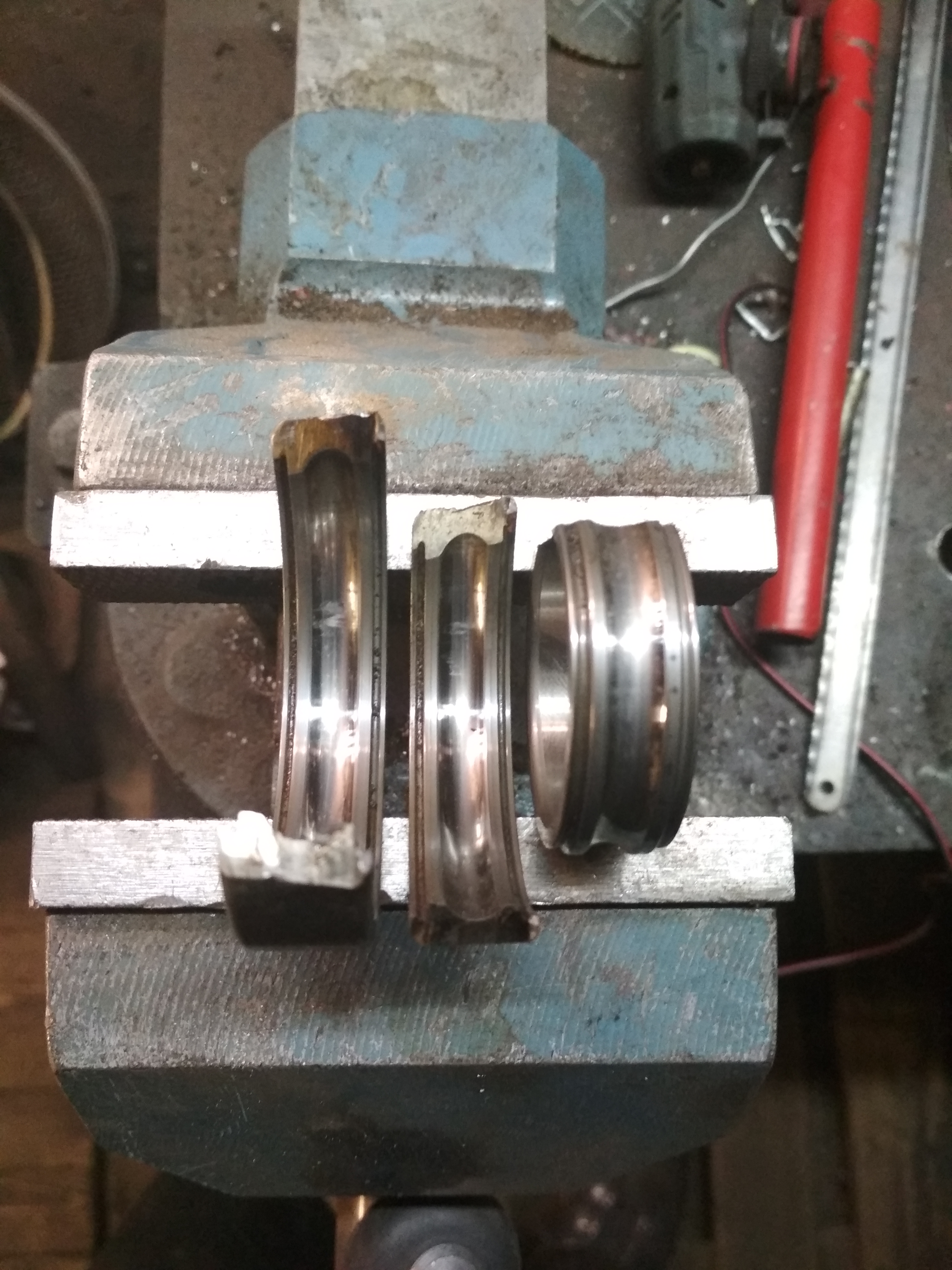

Проблемка нашлась и решилась :*DANCE*:
Дело было в богомерзком подшипнике правого чулка переднего редуктора. :*MEGA_SHOK*:
Диагностируется плохо, полез наобум, люфта полуоси не было совсем, да и на подъемнике он не шумел, видимо влияет тянущий вниз привод.
В подшипнике оказалась смесь воды и смазки, хотя машина бродов в своей жизни еще не видела, да и глубоких луж тоже :*PARDON*: за конструкцию уплотнения по чьей-то светлой голове плачет премия дауна ::-D: :*WALL*:
После промывки подшипника все стало ясно, зашумел и начал слегка закусывать, на фото видно мутные пятна на дорожках обоймы, этой стороной подшипник стоял к низу, эти пятна как бы поедены коррозией, шило цепляется довольно сильно.
С новым подшипником никакого гула, на сколько, хз, думается до первой лужи :*PARDON*:
