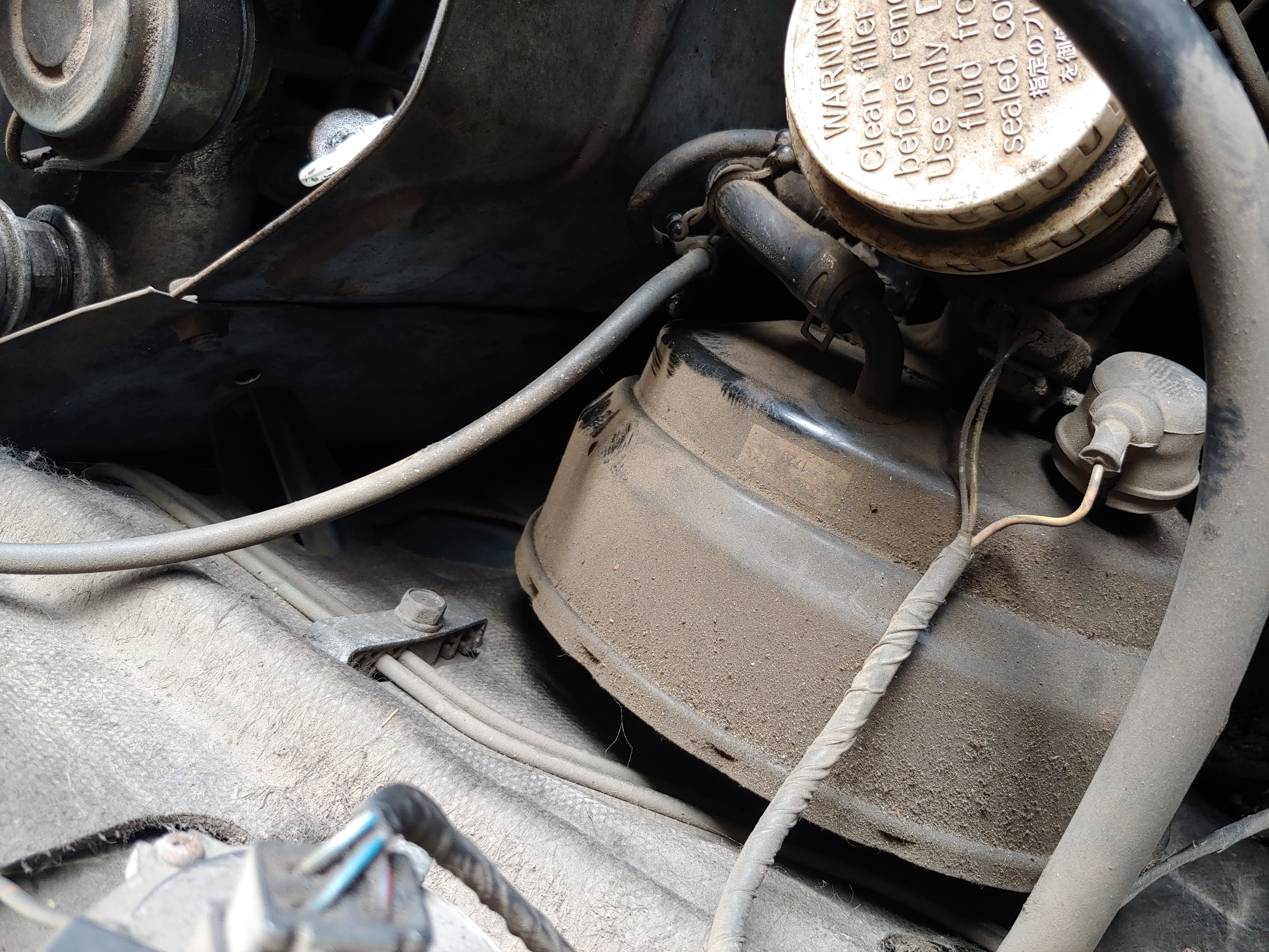

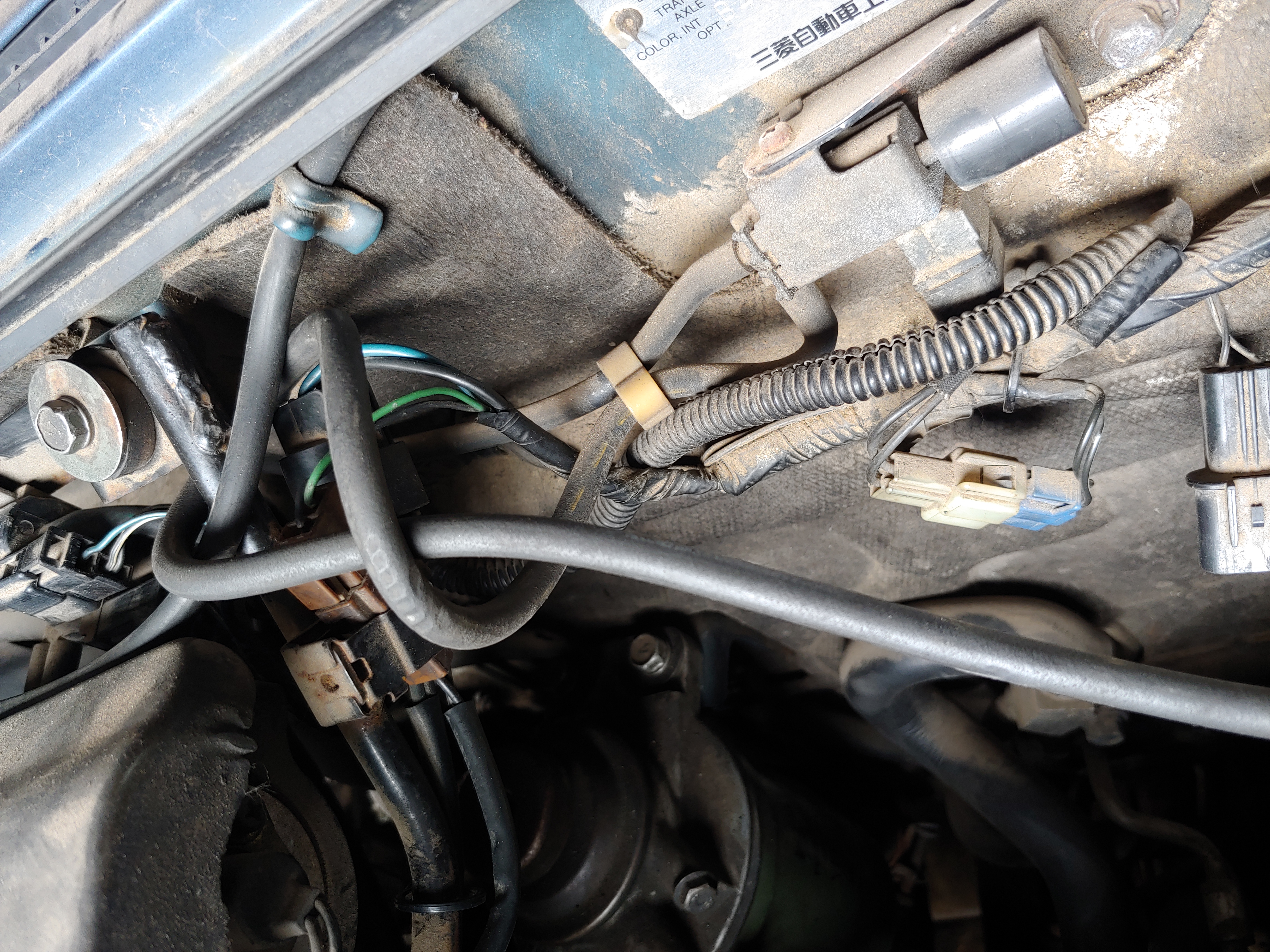

Чтобы снять стартер, снял радиатор с дизеля 4Д56.
Теперь забыл куда трубку нужно присоединить. На картинке эта трубка идет вниз и завязана узлом. А реле сразу внизу от таблички с VIN.
Трубка идет от вакуумного усилителя на какое реле, а уже от реле непонятно куда.
А может это не реле, а клапан с принудительным сбросом.
Я думаю, что эта трубка идет на интеркулер.
Заранее спасибо

под кулером на насосе есть бочька с тягой( повышения оборотов при вкл кондея). трубка подходит к ней с торца, это не реле а клапана

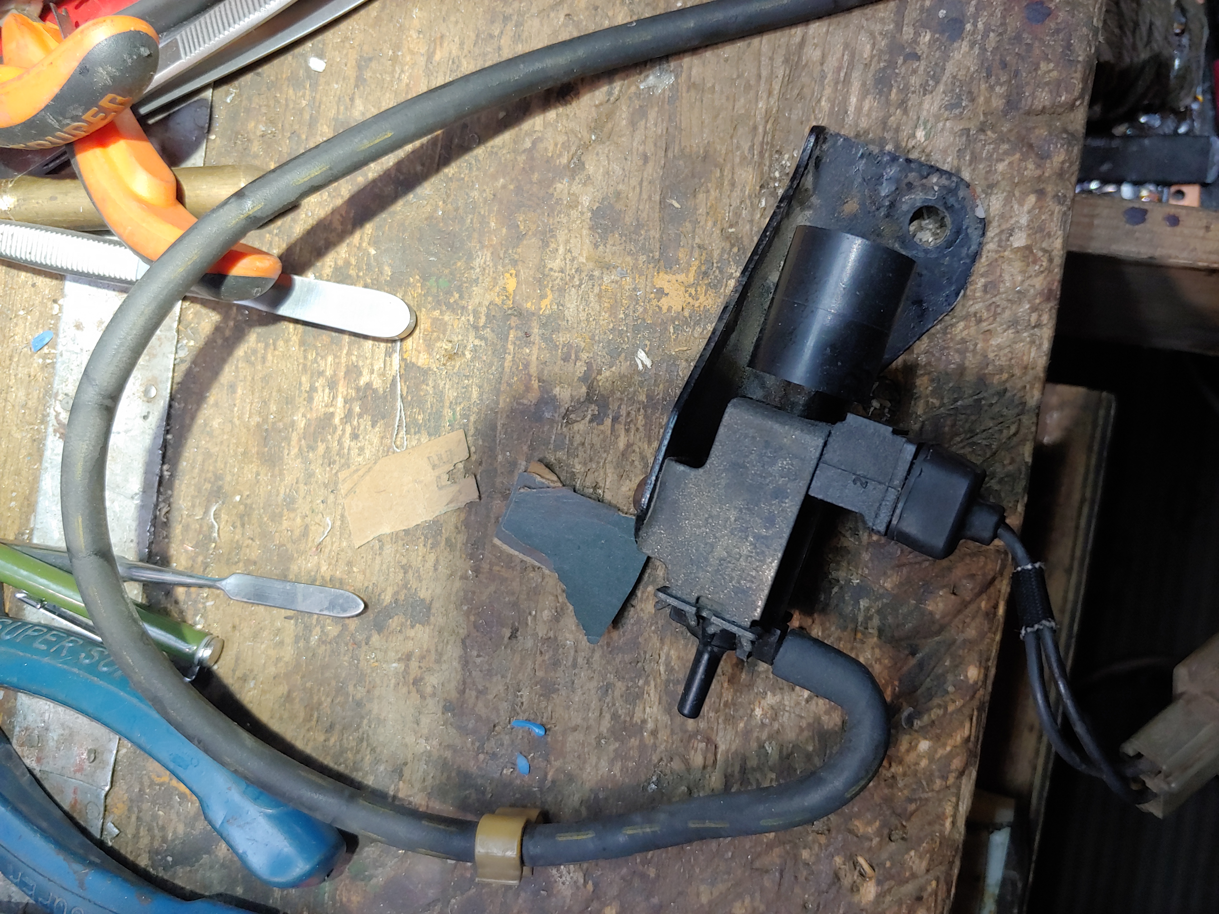

Снял эту хрень. Маркировка такая
P0 стрелка вверх стрелка вниз VACUUM
2D 084600 7020
12V JAPAN
Трубка котоая прикреплена , болтается в воздухе. Куда ее присоединить? А можно ее оставить как есть, то есть будет в воздухе болтаться?

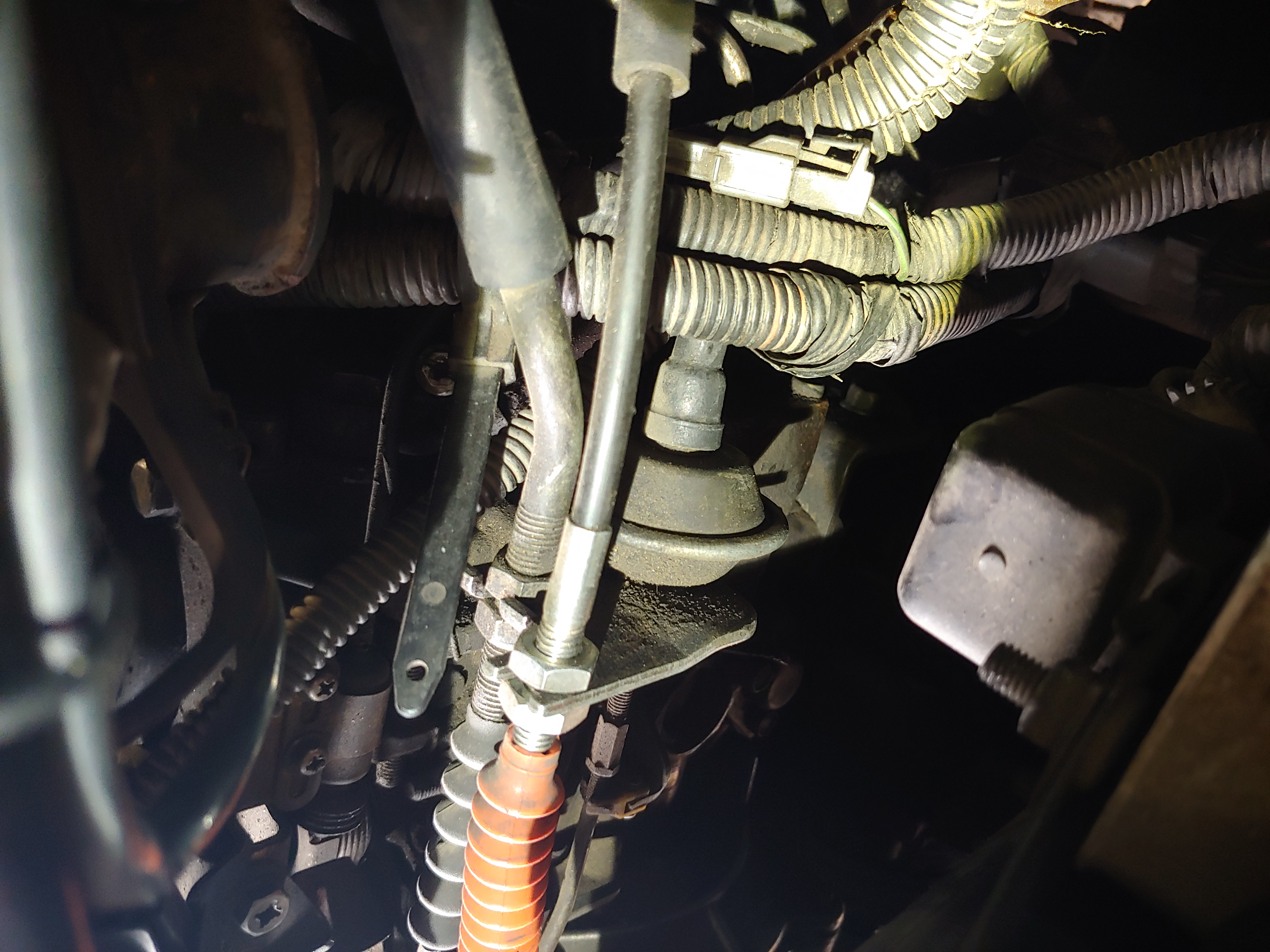

Посмотрел на интеркулер снизу. Там стоит вентилятор а сбоку коопуса вентилятора штуцер. Модет к нему должна идти трубка?

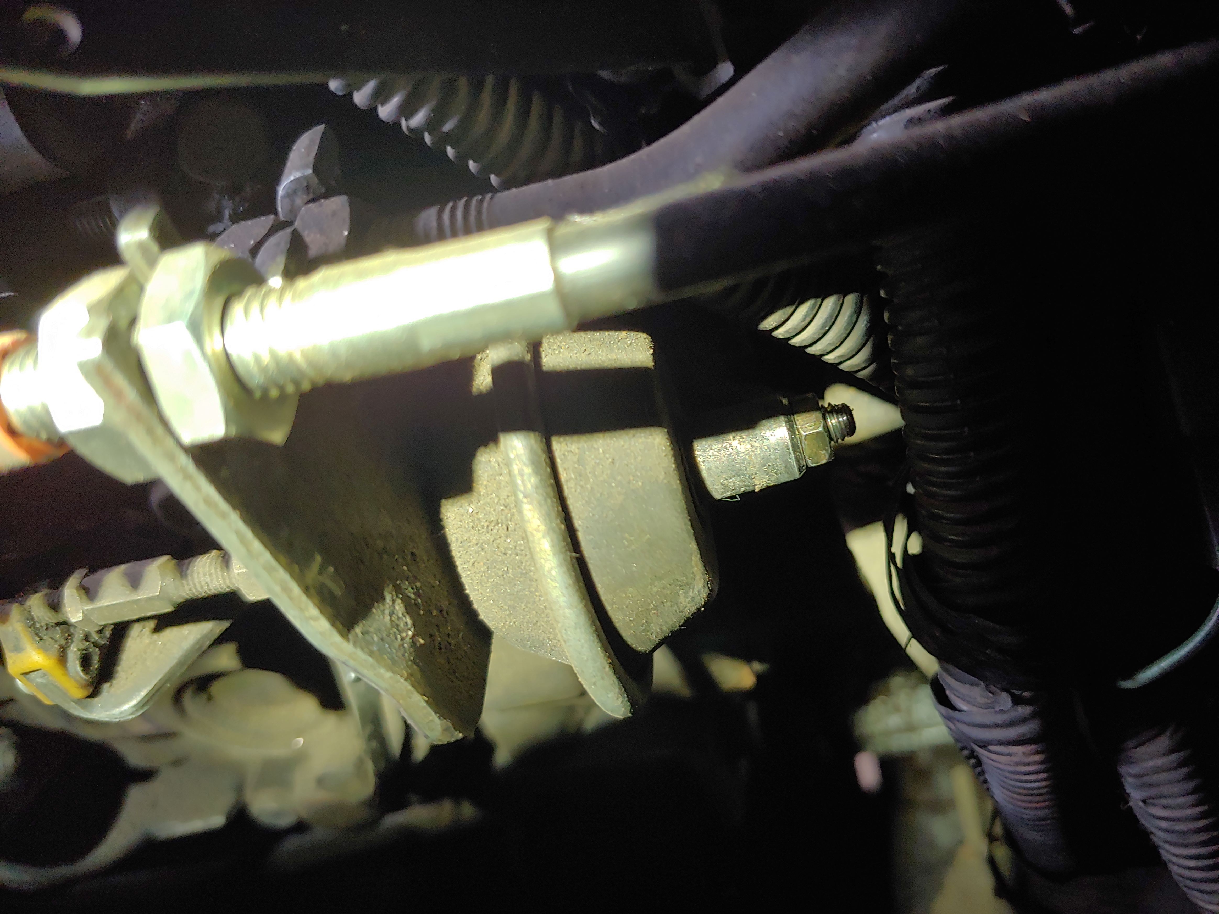

В продолжение вопроса : по каталогу вроде вычислил кула идет эта трубка. На ТНВД . Но этот штуцер заглушили, ввинтили шпильку с гайкой.ю (см. Фотку).
Вопрос: оставить как есть?

ищи штуцер снизу, с боку ,он есть. ни че там не глушили, он такой и есть. У тя кондей ваще есть? работает? если нет заглуши этот шланг болтиком и забей

если кондей не заправлен то он и не включится, при вкл кондея через этот клапан идет вакуум и втягивает эту лягушку поднимая обороты. чисто механичеки( там тяга в виде крюка). а дует не кондей а вентилятор
если не заглушить входящий шлагн то будет паразитный проход воздуха . что не есть хорошо
