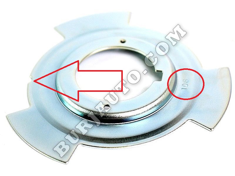

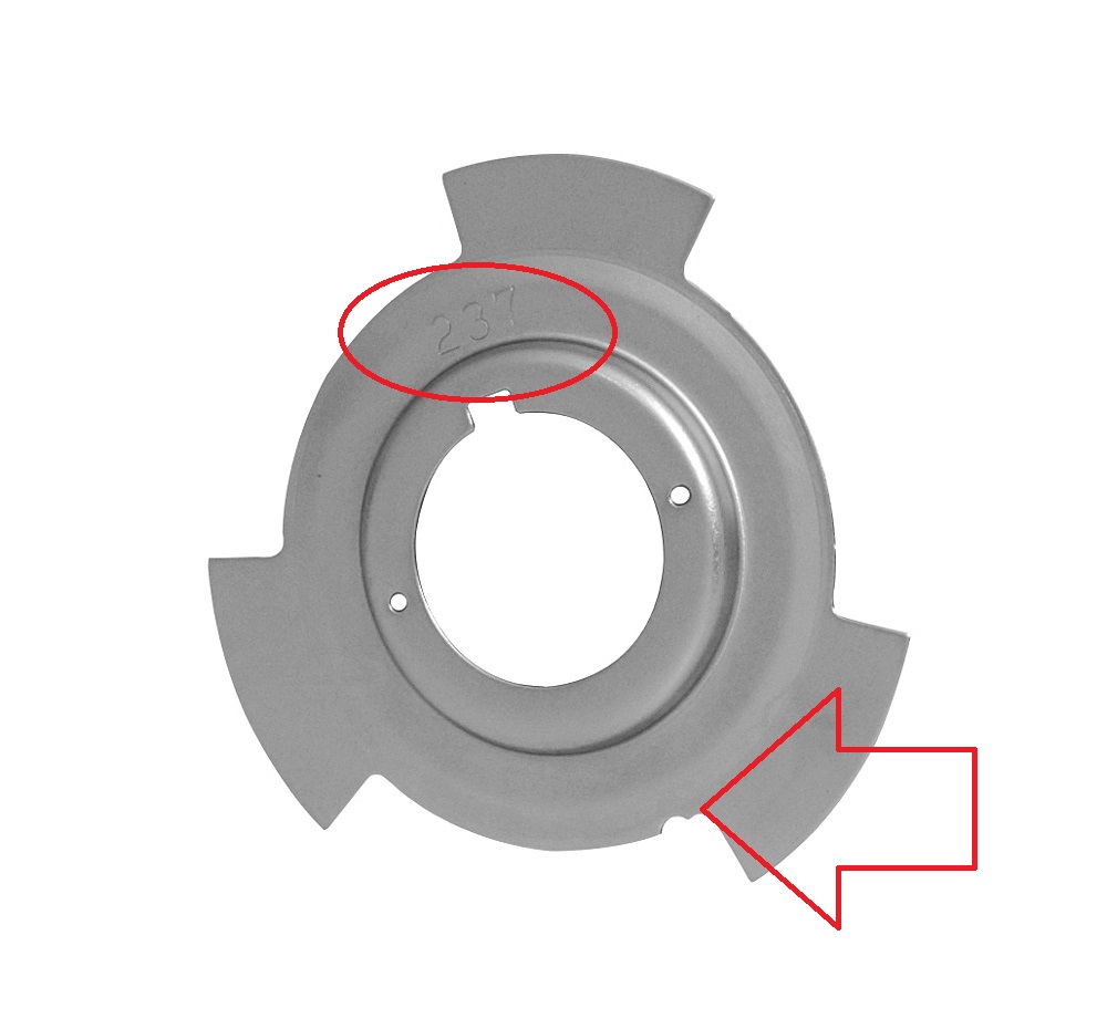

Отстань от давления масла. На ХХ при прогретом моторе не ниже 0.3 бар
Пластины я бы проверил всё равно.
Могли тупо перепутать.
Пластина должна быть с цифрами 237
MD185237 Цифры на фото, и главное расположения метки ВМТ (лунка) рядом с лепестком считывателя.
Если поставить 901-ю Которая шла на SOHC мотор будет заводится, но не будет ехать, так как лепесток считывателя находится далеко от ВМТ,
Зажигание и впрыск будут в другое, не расчётное, время.

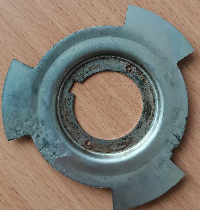

Пластина да, ка на первом фото, где то в корыте под сидушкой кажется лежит новая (заказанная с амаямы). Я их сравнивал, ложил прям одну на другую, совмещая прорезь под шпонку, идентичные. А вот про цифры что то не помню.
Понял, спасибо, время будет, проверю.

Вопрос по распредвалам 6G74 Doch
Шпонпаз, и метка ВМТ одинаковы. Разница только в положении лепестков.
Если одну наложить на другую, лепестки должны совпасть.
Разница, между 901-й и 237-й, в расстоянии от метки ВМТ, до лепестка.
На фотках видно.
На фотках видно.

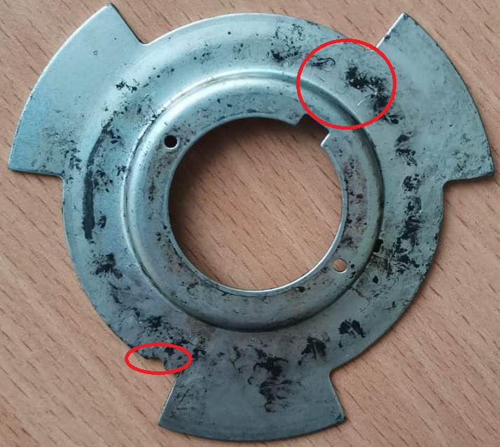

Здравствуйте! Вот фото старой пластины.
237, новая абсолютно такая же, помню что проверяли на совпадение всех меток, отверстий, выемок и т.д.

Проверю конечно, но проверяли всяко разно, я уже спрашивал на форуме что да как, и как советовали проверял, ничего криминального не нашли:(
