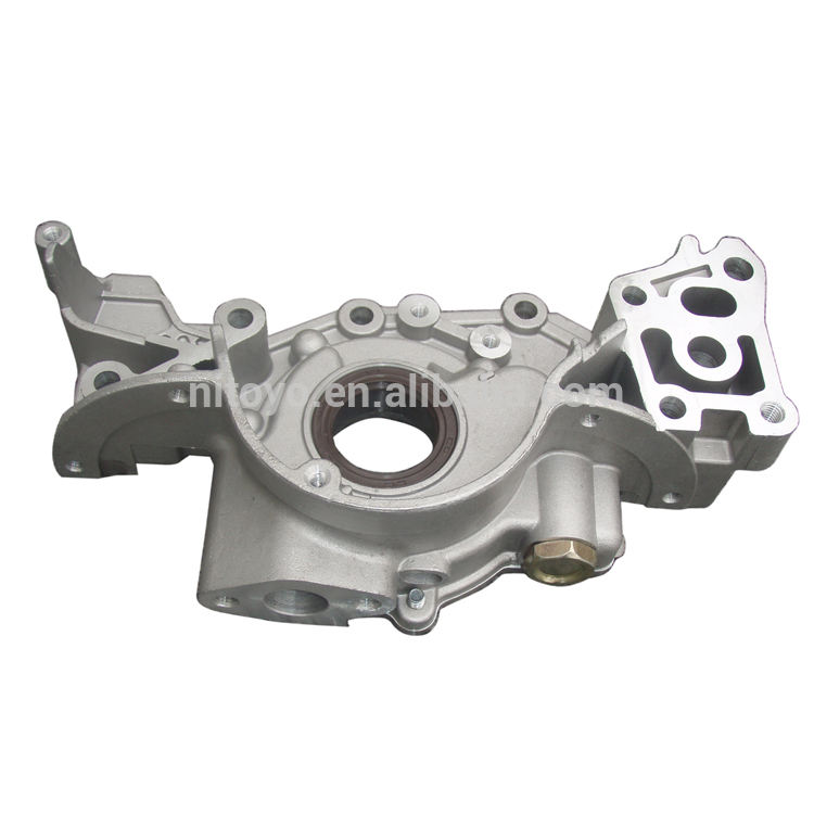

Оригинал стоит как чугунный мост. Нашел вот такой от хундая 21310-39511 https://zaptop.ru/products/21310-39511- ... i-terracan
Ставил кто нибудь?

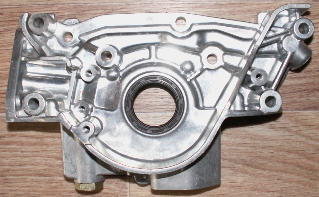

Насос 74-го дохса Паджеры

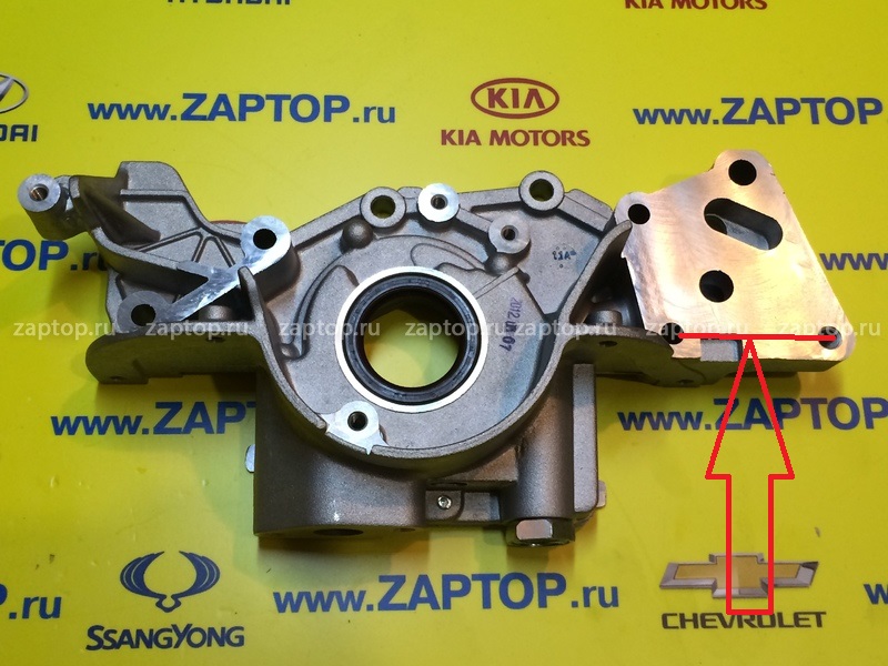

Смайлик писал(а): Насос 74-го дохса Паджеры
Серёга, у него 74-й стоит на Спорте.
А там насос от 72-го.
Но крепление фильтра походу разное.
Нижние отверстия не совпадают.....

Все верно, у меня 74-й SOHC. И насос такой https://q1.s2.jc9.ru/filecpd.php?u=aHR0 ... c472&ver=2
Визуально очень похожи с хундаем, но магазин везет по предоплате и почему то говорят возврат невозможен если не подойдет.

Calibr писал(а): Визуально очень похожи с хундаем,
На хундаевском как минимум расстояние кронштейна фильтра

На Спорте 3.5 и 3.0 одинаковые насосы, как на Серёгином фото
