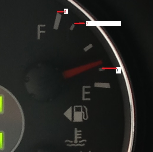

В прошлом году осенью я здесь создавал тему про то как случайно ливанул бенза заместо соляры и потом вызванивал паренька что бы слить бак, у самого у меня навыков нету этим заниматься, я решил довериться тогда профи, так вот видать он мне обломал пару тройку шпилек, в том месте где под задним сиденьем вся эта система с трубками. Расскажу по порядку - Значит позавчера я приехал на свою любимую Тат Нефть заправиться отборным Танеко Дизель) я постоянно уже по привычке заправляю всегда до упора, отстрел и чуток ещё, примерно литр полтора под завязку и всегда обнуляю одометр, чтобы засекать расход. У меня расход всегда не более 10-11 это максимум, тоесть я точно знаю примерно сколько зайдёт. Так вот в этот раз на одометре было чё то 345 км, то есть я точно знаю что до отстрела зайдёт не более 35 ну 37 литров( в тёплую погоду меньше полюбому) плюс ещё литр полтора до упора итого 40 это край просто. А у меня льёт и льёт, кароче отстрел был литра на 43 44 примерно, я прифигел, после отстрела ещё залил 5 итого до 49, проверил вроде не воздух лился. Думаю ну капец, чё на за на) с херов так много, первая мысль стала жрать не в себя, причём резко, но это почти сразу исключил так как у меня ризки на приборке, стрелка когда лежит на самом максимуме и ровняется с самой верхней это примерно на 90-100, а вторая на 160-170 и в этот раз было тоже самое, тоесть я бы заметил чё не так, плюс когда приехал на заправку, у меня было чуток менее половину бака, если верить что зашло 49 литров то если 70 бак то что у меня 21 22 что ли всего было? этого точно не могло быть никак. Литров 30-34 точно оставалось! Пошёл трахать мозги кассирам, расплатился и вежливо попросил сделать контрольную проливку, они согласились но очень долго бегали звонили, в общем минут 20 я жду и случайно заметил лужу под своей машиной, отъехал, оказалось соляра! смотрю у меня из под бака капает. Резко по газам и на сервис, через полчаса на сервисе, подняли, бак целый, опустили, полезли под сиденье и там сыро всё в районе где мне откручивали осенью когда откачивали. В итоге обломано 3 по моему шпильки и прокладка не держит и как мне сказали что если до верху налить в бак то может выдавливать соляру, а если бак не полный то нормально. Посоветовали срочно менять бак так как его отремонтировать нельзя, шпильки такие не восстановишь и плюс чревато что грязь может туда попадать. Но ещё сказали что давит то давит соляру, но то что у меня зашло минимум на 10 литров больше это косяк заправки, так как выдавило сейчас не более грамм 150- 200 . Но далее было ещё интереснее. Я вернулся таки на заправку и попросил сделать таки проливку, мне там начали трахать мозги мол нафиг ты уехал, мы уже всё сделали, я говорю вы обязаны сделать хоть 10 раз подряд если клиент этого захочет и ещё документики подготовьте на мерную тару, акты поверки , пломбы и тд) они говорят у нас нихрена доков нет, отдали мне лаве за перелив, извинились и я вроде как удовлетворился - пока! а вообще бардак! думаю обманывать стали или просто колонка сломалась и мандит, в любом случае не мои проблемы!
Так вот итог! как я уже и говорил у меня стрелка ложится на первую ризку обычно на 90- 100 примерно, а тут я до 200 210 доехал и она всё лежит на максимуме, думаю сломалась стрелка что ли блин? так нет, в бак зашло на 10-12 литров больше обычного. Пока такой вывод во всяком случае!
Значит комрады опытные вопросы у меня к вам.
1. Как такое могло быть что в бак зашло больше топлива и нормально ли это? как мне дальше теперь заправляться то?
2. Можно ли отремонтировать бак и чтобы было гермитично там всё в районе под сиденьем? может герметик какой?

я это понимаю но я же говорю тем не менее, что есть то есть. Единственное объяснение что датчик и соотв стрелка мандить резко начала, что как бы крайне маловероятно, потому что чё это ей резко врато то начать да ещё и так совпало прямо, обманули на 12 литров и стрелка сломалась, тут одно из двух, либо стрелка либо заправка, либо резиновый бак. Я проехал 420 430 км с момента обнуления, а она всего лишь на середине стояла вчера. На это что скажете ?

Prеdator1, имхо, судя по написанному, стрелка у вас "подвирала" давно, а тут еще и АЗС деньги вернуло...
а про поведение стрелки - у меня она живет "своей жизнью". заправляюсь, обычно, когда стрелка лежит на "пред-последней" (перед пустым) риске по 40 литров - подняться может и выше "полного", и до 3-ей (или 4-ой, смотря от чего считать) риски. хватает примерно на 350 км города и трассы - в этом стабильность.
но и "падение" стрелки примерно такое же - то "на месте стоит", то за 15-20 км города может упасть со "средней" до "пред-последней "

belinex, +1, линейности у стрелки никакой, даже при заправке под горло стрелка то останавливается на верхней риске, то уходит за нее.

Prеdator1, спорить с вами нет ни времени, ни желания...
Однако:
Если заправить эти же 40 л при текущем положении стрелки - она уйдет выше "полного".
Сколько примерно литров на каждом положении стрелки - инструкция умалчивает, но предполагаю, что "1" должно означать ~ 15, а "2" ~ 55
Соответственно, делаю простой вывод: стрелка откровенно пиз..ит.
Хотя, если вам так удобнее, можете считать, что у меня неисправная машина
Однако:
Вот мои наблюдения: Когда стрелка в положении "1" - я заправляю 40 литров (мне так удобнее считать и расход, и затраты, чем заправка "до полного"). При этом после заправки она стабильно поднимается до положения "2" - "3". Что на нее влияет в этот момент - х.з. Логики я не заметил. Возможно, фаза луны и направление ветра )))

Чёт вы странно стрелку обсуждаете... Я сколько паджер видел - у всех стрелка нелинейно работает. Медленно "отлипает" от максимума, стремительно пробегает между фулл и 1/4, после чего опять замедляет бег. Просто такой алгоритм работы, поэтому определять что-то, заливая топливо "кусками", по стрелке точно не выйдет.

То что она не линейно работает это ясно, на всех машинах абсолютно не линейно работает. Но поскольку как я и говорил ранее, я проехал на этой машине 17 000 до этого курьёза и всегда заправлял до отстрела и иногда пол литра литр после отстрела и никогда не забывал обнулять счётчик одометра. И все 17 000 км это много циклов да?) я засекал по одометру по колличеству залитых снова литров топлива и замечал положение стрелки. Так вот всегда всё было одинаково, может у кого то стрелка показывает от балды, но на моей машине такого нет) Какое то странное совпадение да? ) до этого на верхнюю ризку ложилась на 160-170 а аккурат после того как зашло 10 литров сверх нормы, стала ложиться уже на 260-270, как раз совпадает с расходом 1 литр на 10 км. Ладно фиг знает может мне кажется конечно, дальше буду следить.Nbf писал(а): ↑ Чёт вы странно стрелку обсуждаете... Я сколько паджер видел - у всех стрелка нелинейно работает. Медленно "отлипает" от максимума, стремительно пробегает между фулл и 1/4, после чего опять замедляет бег. Просто такой алгоритм работы, поэтому определять что-то, заливая топливо "кусками", по стрелке точно не выйдет.

не понял у вас при заправке до полного, стрелка не всегда упирается в максимум? Ну это косяк
