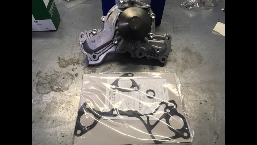

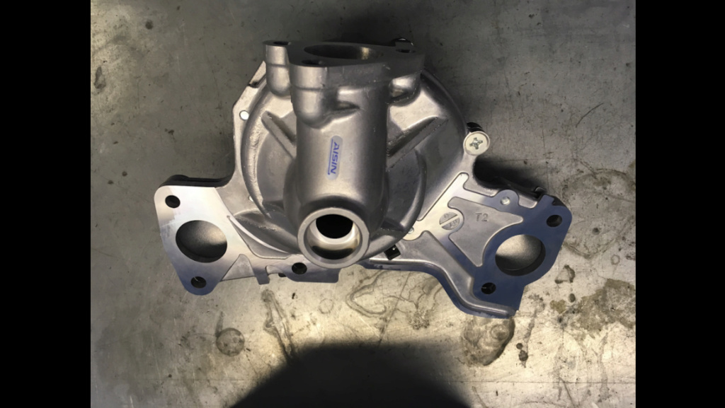

Помпа Aisin WPM069 всборе. Прокладки в комплекте. Помпа WPM-035 не подойдет.

Если честно, фото ни о чем не говорит.
и не помню, когда последний раз помпу видел, лет 10 назад на пыже 2, когда менял.
А почему wpm035 не подойдет? Здесь на форуме прочитал, что wpm035 с задней стенкой, а wpm069 без нее. Или в чем разница? (не знаю, как эта задняя стенка выглядит)

Помпа WPM035 не подойдет потому-то что она от другого мотора и у нее совсем другой корпус. На помпе WPM069 есть задняя крышка и по этому ее называют всборе.
