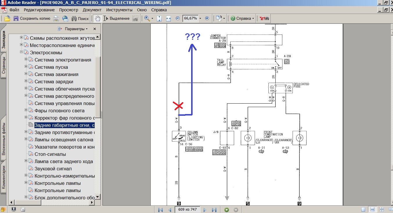

Нашёл сегодня в жгуте рулевой колонки часть колхоза.
Зелёно-белый провод обрезан, к выключателю габаритов подцеплен "левый" провод
и идёт куда-то в сторону правого крыла (у меня пруль).
Откинул колхоз, соединил зелёно-белый провод штатно- перестали включаться габариты.
На колхозном проводе висит +12В.
Сажаешь его на массу, габариты включаются.
Придётся снимать крыло, жуть как неохота...

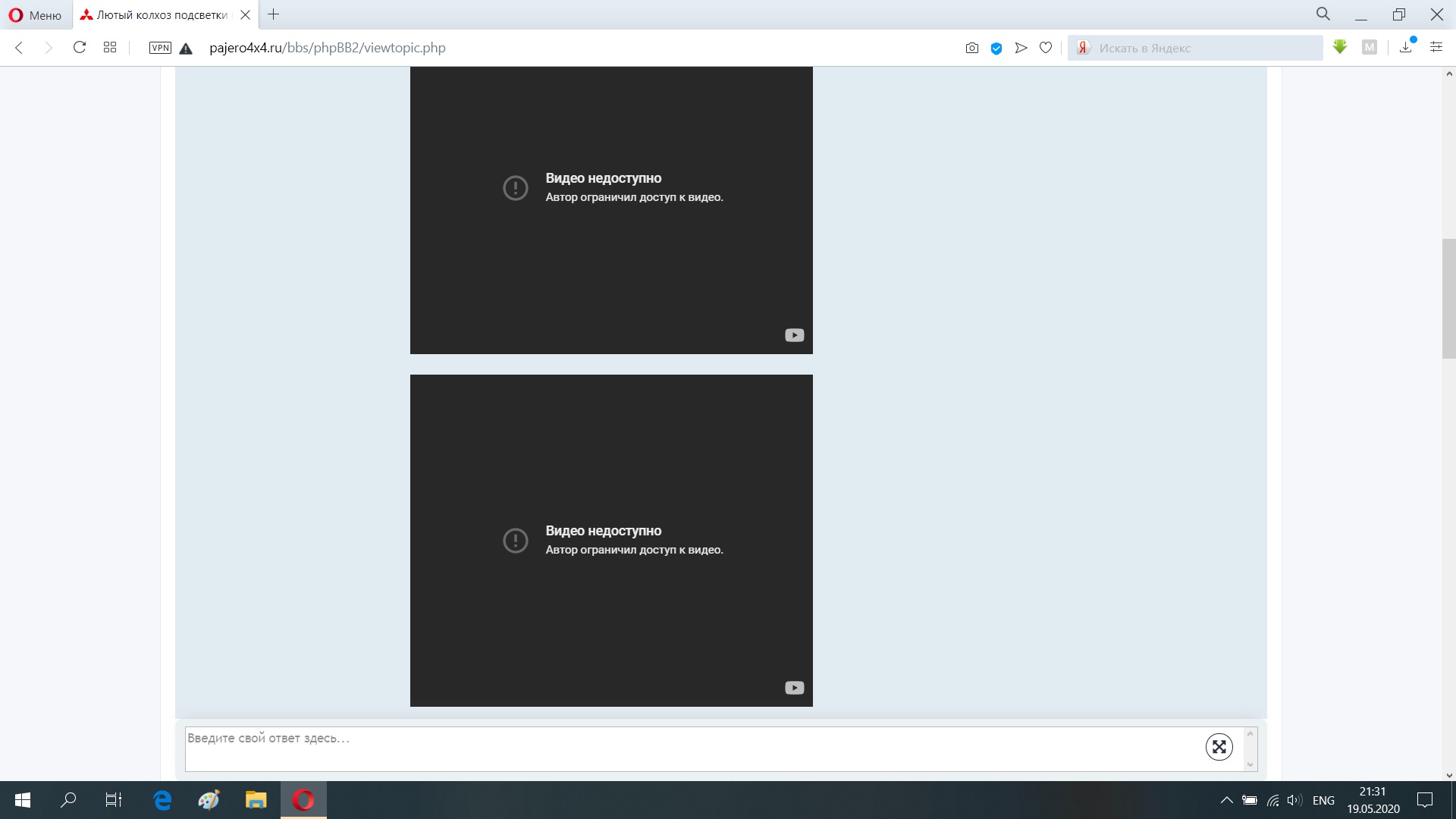

Саша, не открываются видюшки сейчас?
Блин, Ютюб интерфейс сменил, я с рабочего компа на ХР грузил через жо-пу.
мах578

у меня тоже не открывается

Что-то там с доступом какой-то косяк получился. Постараюсь вечером дома еперзалить...
А пока что добавил видюшки в архивы и залил вложением в старт-пост.

Перезалил Ютюбовские файлы

dvm99 писал(а): Зелёно-белый провод обрезан, к выключателю габаритов подцеплен "левый" провод
Следствие пошло по ложному пути... :)
Снял защиту крыла, и сразу увидел колхозный провод, который вскоре перешёл обратно в зелёно-белый.
Т.е. он идёт штатно на обмотку реле габаритов. Видимо скис кусок провода и его заменили.
Основной колхоз подсветки не найден.

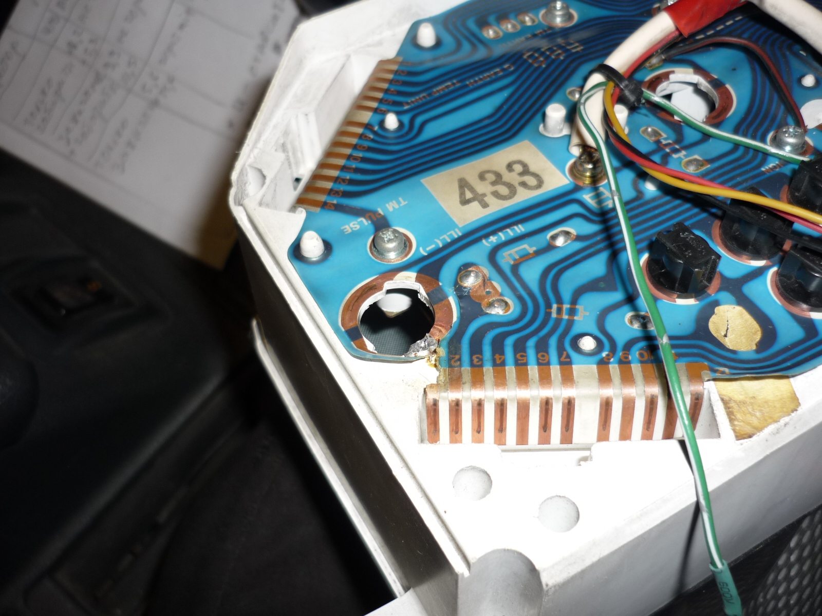

Не сразу заметил косяк в панели- рваную дорожку пина разъёма С-13, идущий на подсветку.
Но подсветка-то работала!
Решил соединить... Восстанавливать это место трудно, поэтому решил сделать сопли на проводах прямо к косе через отдельный одинарный разъём.
После восстановления картина изменилась.
И изменилась очень интересно!
Такое впечатление создалось, что дорожку в панели специально подрезали.

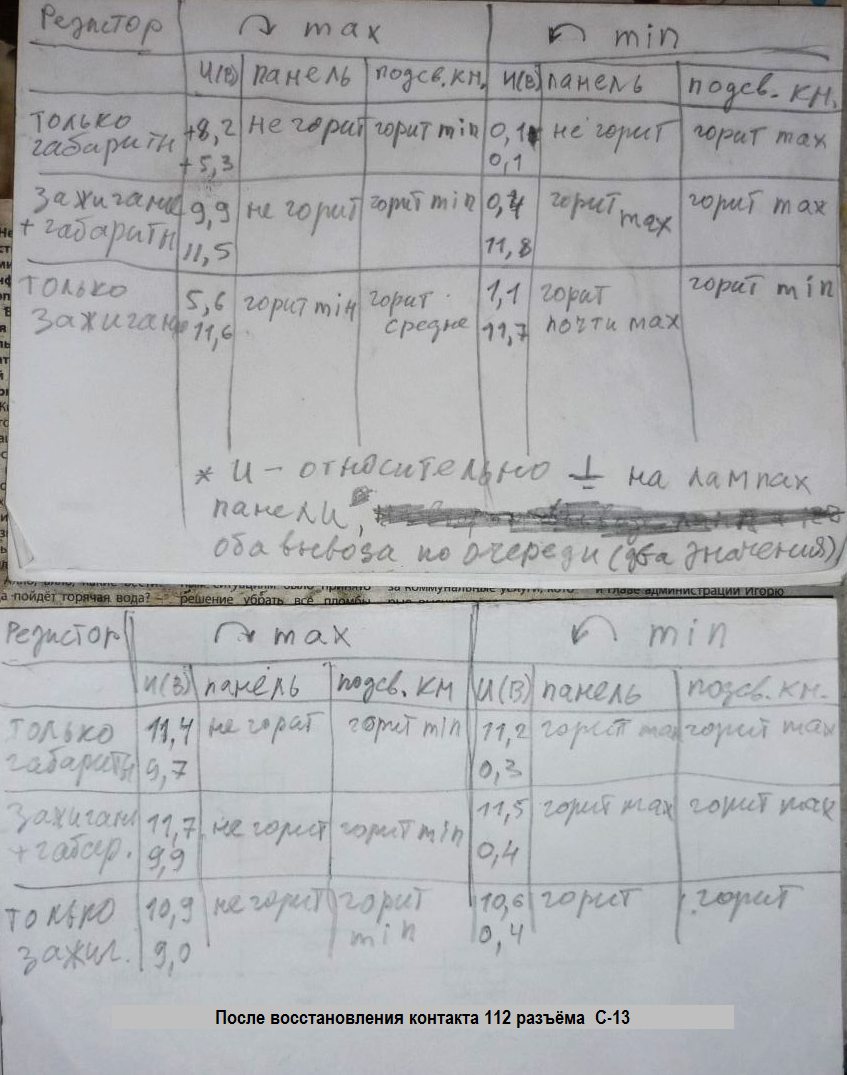

Я тут накидал для ясности табличку, что как менялось до восстановления и после.
Вывел два провода прямо от лампочек подсветки панели и замерял на них напругу относительно МАССЫ.
Ну и записывал комментарий.
Единственное, что похоже спутал местами значения напряжений во второй таблице.
Но, думаю, главное- смотреть на разность этих напряжений,
т.к. именно оно определяет яркость подсветки.

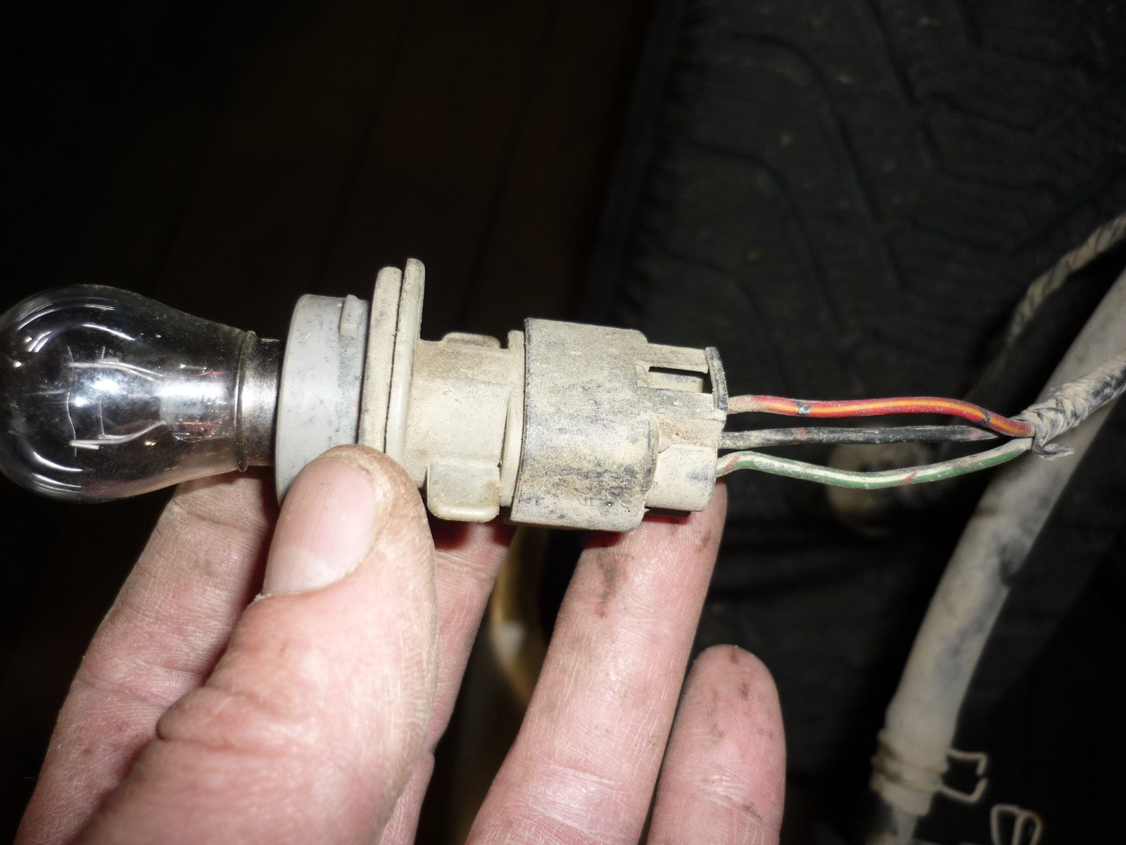

Еще выяснилось, что моя машина по части габаритов не бьётся со схемой.
Передние габариты у меня с двух-нитьевыми лампами.
Но горит только одна нить. Вторую, как не экспериментировал, зажечь не смог.

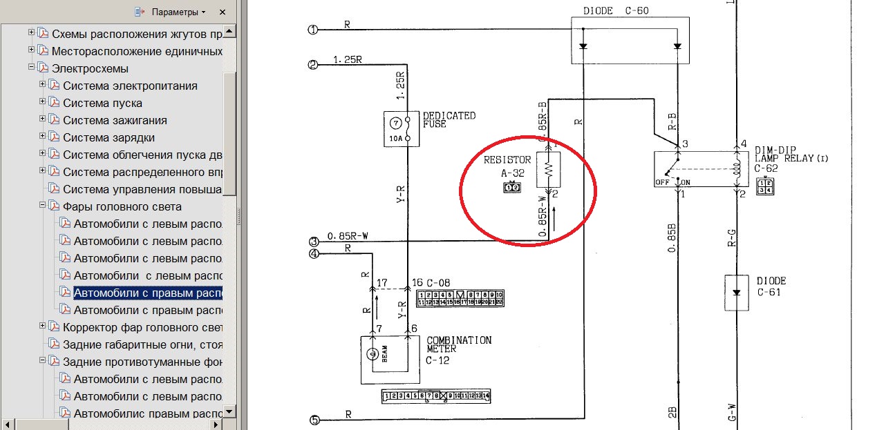

Не бьётся с моей так же ни одна из схема фар головного света.
Диодов нашёл только два одинарных, проводка к ним по цвету не совпадает.
Есть какой-то резистор на разъёме А-32. Ни разу в глаза его не видел...
Как он выглядит?

Ну так у тя ж пруль, на их стоят двух нитевые а схем то и нет на прули ::-D: возможно это чтото типа парковочных огней( на европейких машинках встречаются) у мну тож стояли, мы с Тёмой все выдирали и всю проводку по проводочку перебирали :%): ::-D: полностью на всей машине
dvm99
Сообщения: 22606
Двигатель:: 6G72, 12клап.,
Откуда: Свердловская обл.
Благодарил (а): 759 раз
Поблагодарили: 1098 раз
Лютый колхоз подсветки (ребус)
Сообщение dvm99 »
алексей - Маленький Мук писал(а): типа парковочных огней
Ну вот, уже что-то проясняется....
Лёх, а не помнишь, чем они включались?
Сообщения: 20402
Благодарил (а): 101 раз
Поблагодарили: 1344 раза
На европейцах ( немцах, меринах,опелях), поворотниками, включил правый при парковке и он горит не моргая :)
Сообщения: 20402
Новая идея по поводу двухнитевых габаритов: противотуманки, вкл вместе с задними :) ::-D:

алексей - Маленький Мук писал(а): Новая идея по поводу двухнитевых габаритов: противотуманки, вкл вместе с задними
Пробовал!
Не идёт... Ну, в смысле не горят...
Всяко пробовал в разных комбинациях, начитавшись про парковочные огни ::-D:
Тут у меня по этому поводу мысль возникла- предохранитель проверить (только какой???). Должна же быть защищённая цепь.
К Жиперу постучусь, мож поможет...
А на сёдня исправил основной косяк- участие ЭБУ во всех этих делах!
Оказуется, в панели была брошена соплядля питания ламп подсветки, да не туда!
А как раз-таки на лампочку ЧЕК! Я её не заметил сразу, слепошарый и невнимательный стал, старею... :*WALL*:
Через неё ЭБУ запитывался и чудеса творил при включении габаритов.
Задние габаритники тоже потухли!

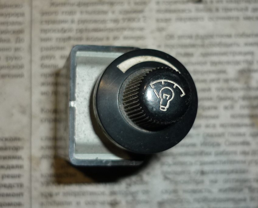

Я считал, что подсветка становится ярче при повороте ручки регулятора по часовой.
Почему-то у меня по старой машине запомнилось, что именно так должно быть...
А оказуется, всё наоборот!
Сёдня глянул на ручку регулятора, а там вон чего:
Т.е. согласно символике добавление яркости происходит при повороте против часовой.
Пазлы сошлись ! ::-D:

Короче,
переделать так, чтоб только панель светилась при вкл. зажигании и ничему не мешало, не удалось.
Вернее, удаётся, но, тогда происходит как и раньше = запитывается ЭБУ через лампочки при включенных габаритах.
Схема реостата по массе мешает. Разобрался, но описывать не буду, витиевато объяснять...
Вернул всё штатно...
Единственное, реостат перепаял, чтоб добавление яркости было по направлению часовой.
