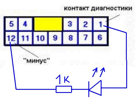

Лучше не лампочку брать, а собрать приблуду со светодиодом и подцепить вот так:
Сопротивление не обязательно 1 кОм брать, а можно от 1 до 10 кОм.
По включению зажигания, если есть ошибки, СД начнёт моргать. Сначала десятки номера кода (они идут длинными вспышками), потом единицы кода (короткие вспышки). Затем- длинная пауза, и код снова повторяется по кольцу.
Допустим, если код 12, то будет одна длинная вспышка, потом две коротких.
Если ошибок несколько, то они будут после паузы транслироваться одна за другой, потом повтор.

Вместо вывода разъёма 12 минус СД прицепить к массе.

СД- это сокращённо светодиод.
Кстати, раз ты с этим не очень знаком, нужно знать, что у него есть плюс и минус, но они не подписаны.
Поэтому, когда соберёшь приблуду (провода, резистор, СД), ткнись на клеммы АКБ и определи, где у неё "+"
и "-".

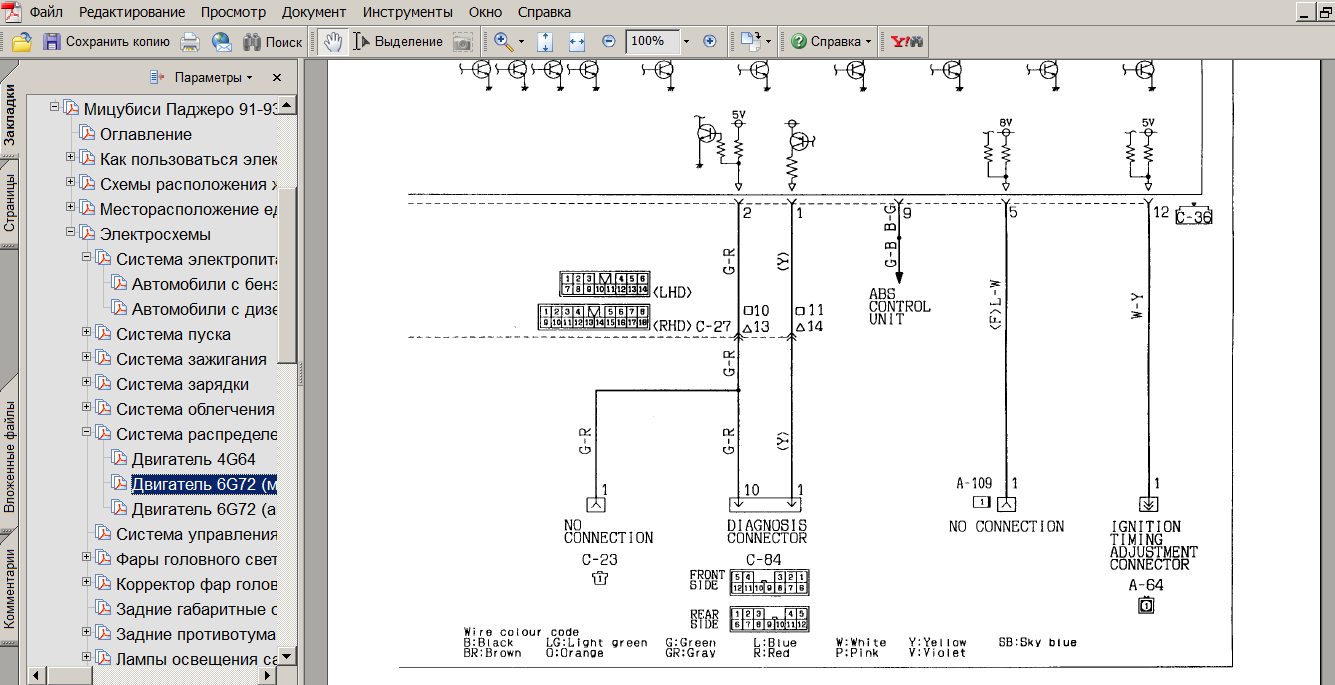

Второй провод ("+") нужно прицепить к выводу 1 на разъёме контроллера С-36.
Ещё для ориентировки,
на этом выводе должен быть подцеплен жёлтый провод. Можно его аккуратно надрезать и подцепиться к нему, либо проткнуть иголочкой (булавкой) и прицепиться к ней.
На всякий случай выкладываю фрагмент всей схемы на двух страницах.
Первую уже показал, на второй слева в углу показана распиновка разъёма С-36.
На его рисунке сверху выступ по центру- это защёлка обозначена.

Спасибо, всё получилось! Правда, добиться моргания лампочки "Чек" на панели приборов не смогли. Но зато подключив плюс светодиода к первой ножке разъёма С-36 (желтый провод), а минус на массу - получили долгожданные коды ошибок.
