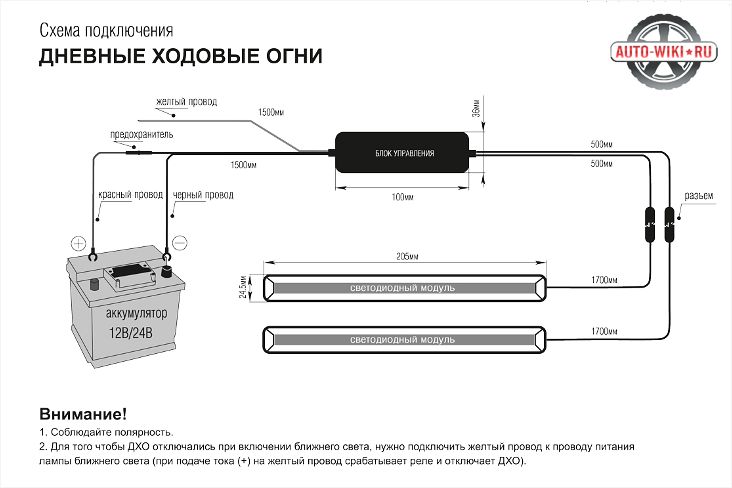

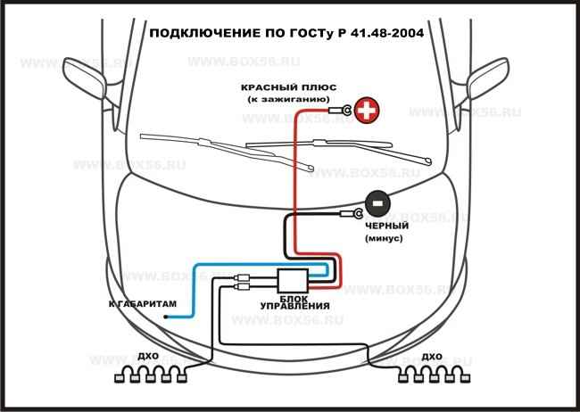

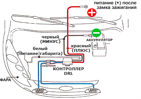

Вот гляньте

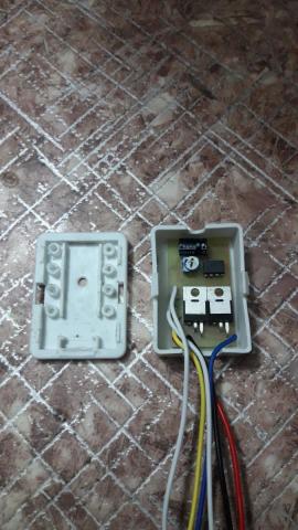

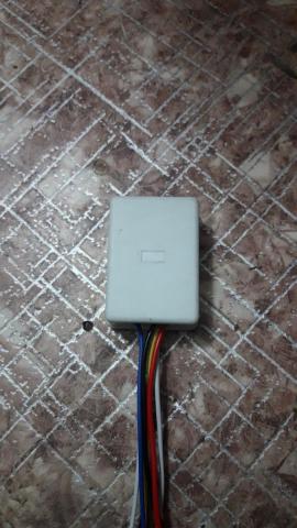

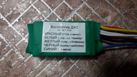

Установил, отрегулировал контроллер ДХО на своем П4.
Все просто) . Теперь лампы дальнего света при запуске двигателя светят в полнакала, и даже немного меньше.
Коробочку покрыл черным цветом. Установил в моторном отсеке, там есть все точки подключения.

gansales писал(а): И где взять сей девайс?
Я брал у себя в городе на олх ,парнишка сам делает.
В России тоже делают
https://avto1000.com/tovar/kontroller-d ... polnakala/
и
www.dho-Light.com
