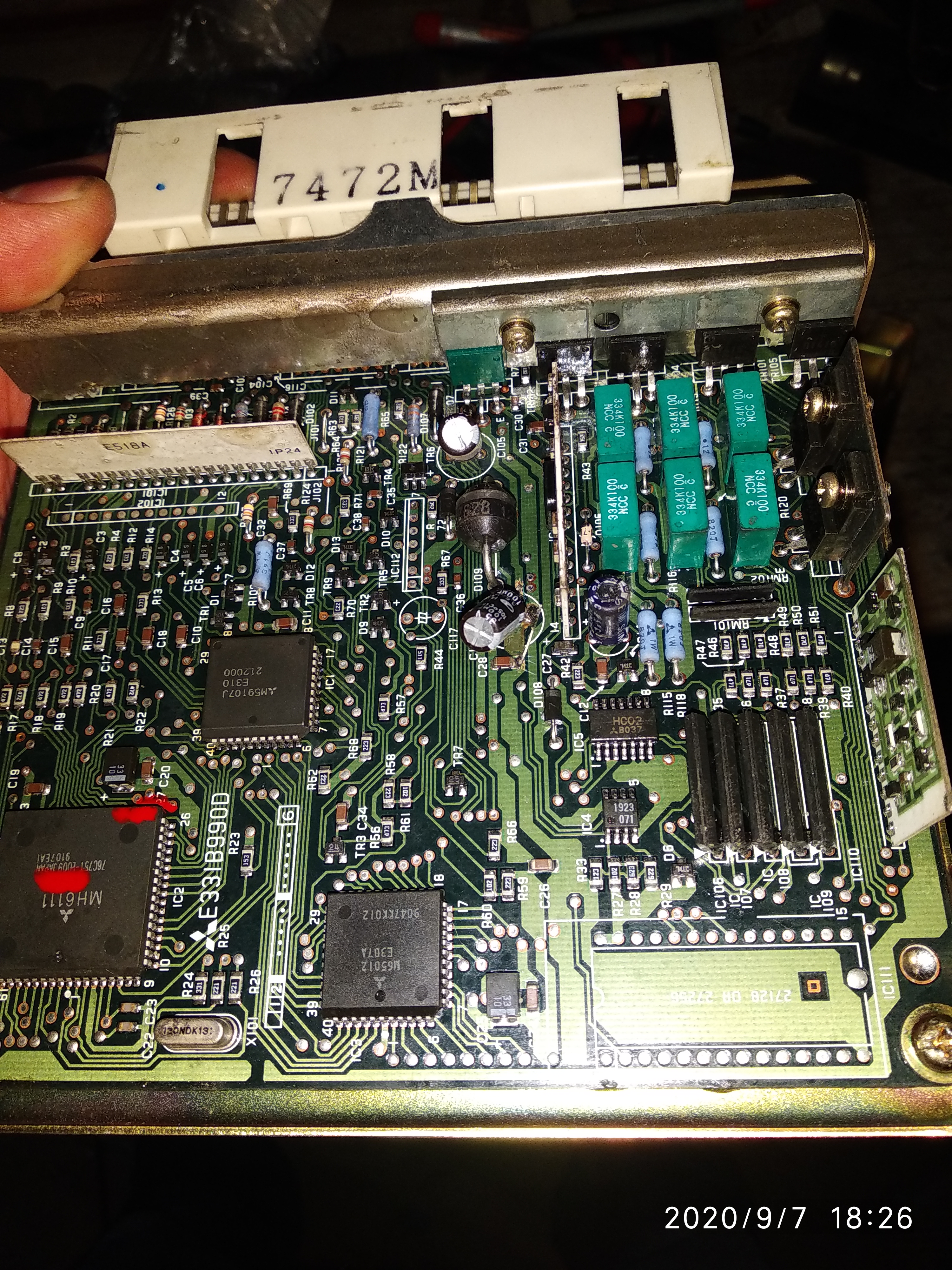

victork
Карбафос писал(а): выпаивайте ключ-драйвер хх и меняйте его. средний в грядке из пяти штук на плате.
Что за ключ драйвер и где он находится ?
Дроссельная заслонка. И куда дальше двигатся?
Добавлено: 07 сен 2020, 20:39
dvm99
victork писал(а): Что за ключ драйвер и где он находится ?
Грядка вот эта (обозначил красным)
Но, пардоньте!
В каждой микросхеме по два ключа. В этой "грядке" 5 микросхем, следовательно, всего 10 ключей. Они используются не только для РХХ, но и для других исполнительных устройств.
Которые из них менять, это надо разбираться по дорожкам платы.
НО!!! Прежде чем менять, надо убедиться, что сигналы не идут к РХХ (при его исправности естественно).
Оно конечно может, что ключ (или ключи) сдох, но надо убедиться на 100%, что проблема именно в ЭБУ!
ЗЫ
Для справки.
Упалить ключи при желании можно, но проблематично. Чаще всего виноват именно сам РХХ или его обвязка (разъёмы, проводка).
Ещё в плате ЭБУ есть так называемые разрывные резисторы, по сути работающие как предохранители (сгорают). Не помню, есть они или нет в цепях РХХ. Если есть, то их надо проверить на обрыв.
Добавлено: 08 сен 2020, 05:57
victork
dvm99 писал(а): Упалить ключи при желании можно
Оговорка по фрейду ? ::-D:
dvm99 писал(а): Чаще всего виноват именно сам РХХ или его обвязка (разъёмы, проводка)
Как проверить проводку - понятно(глава 13-66). Механизм проверить тоже не сложно- сопротивление на обмотках.
А как проверить связку с компьютером, как доказать, что именно этот элемент в грядке не рабочий ?
Тут же есть вводные о том что повышаются обороты при получении сигнала от датчика скорости :*SCRATCH*:
Kapitohka писал(а): Машина может работать нормально на холостых, но после 100 метров езды обороты взмывают на отметку 2000 и держаться там пока не тормозишь до скорости 10-15 км\ч
Понимаю что это из области доказательной диагностики, но тем не менее...
