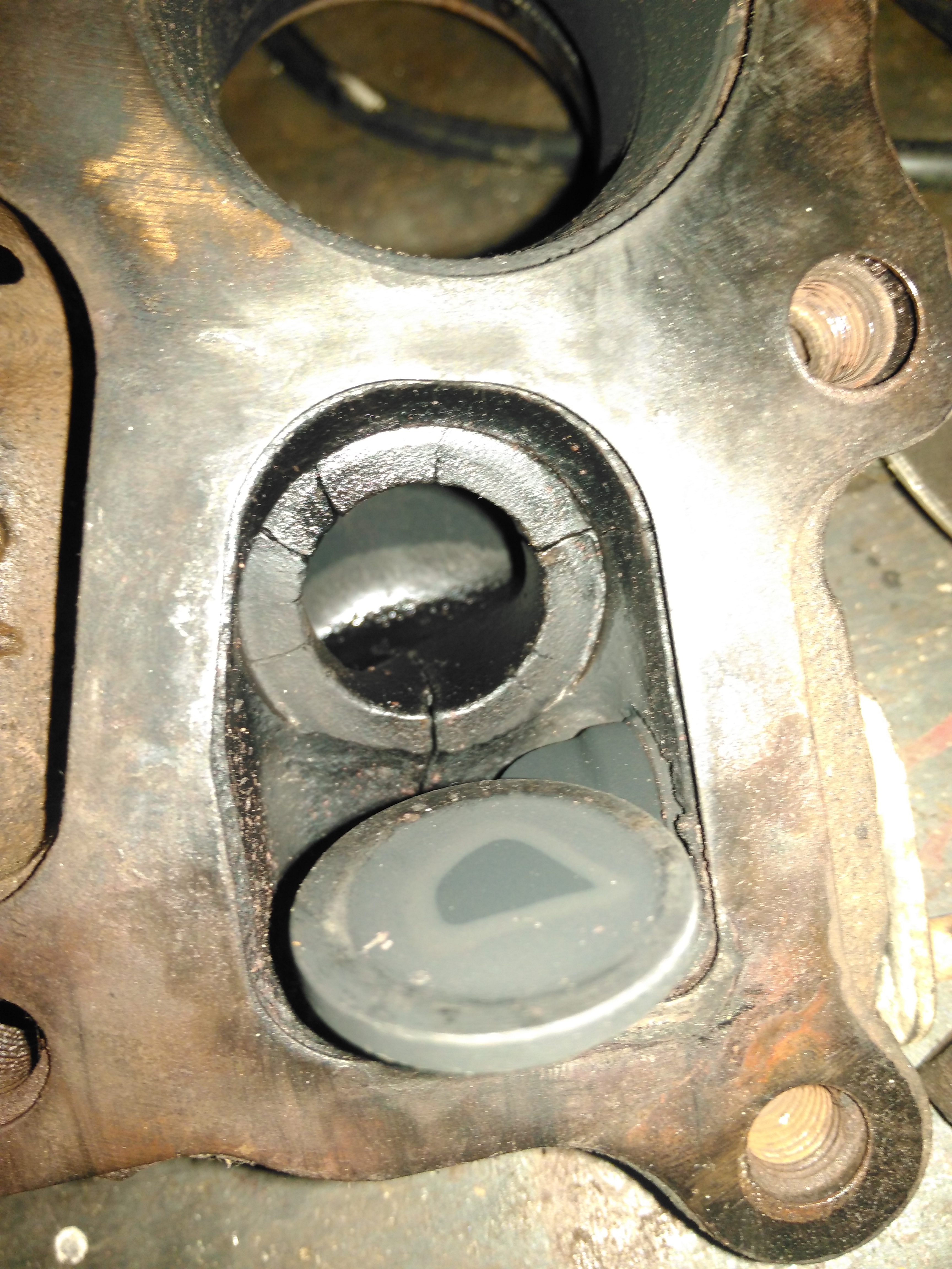

Посмотри сколько турбина дует.патрубки интеркуллера сильно раздуваются,когда прогазовываешь?актуатор срабатывает?

Греется 4М40.
Сообщение Пастор »
Такая вот херня у меня на 4д56 случилась.
