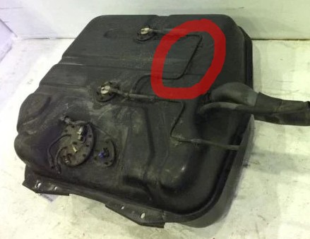

На фото выделил красным.
Почему пущено через железку а не напрямую?

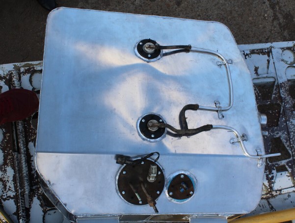

Еще фото самовара, там скопировали. p/s/Зачем трубочки вообще я знаю.

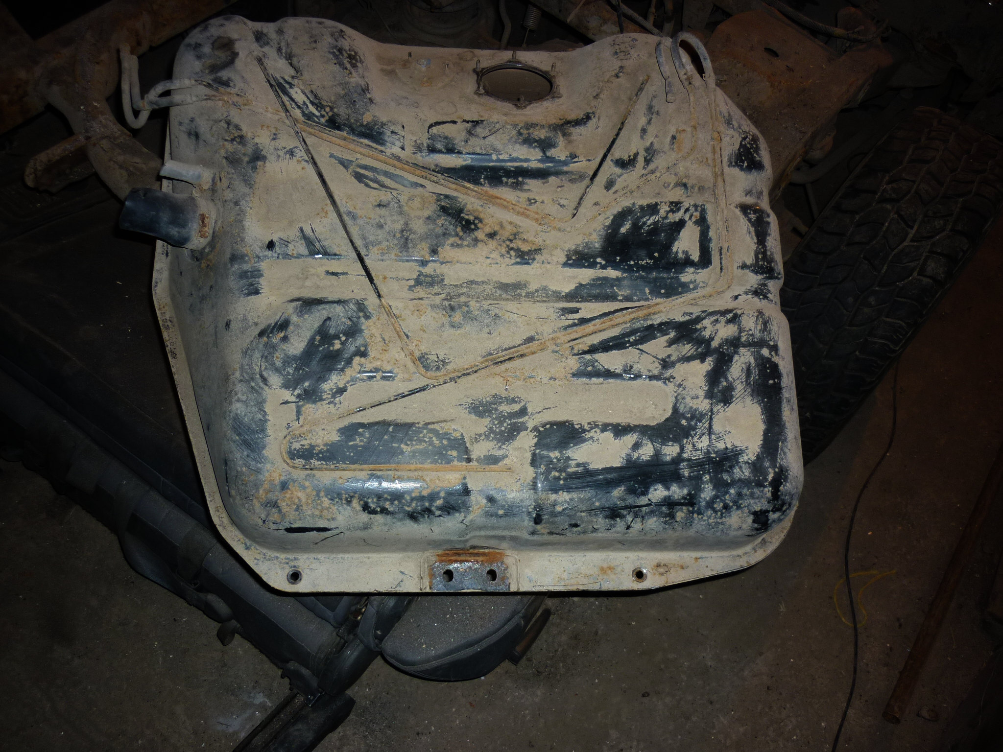

Надо бак в разрезе поглядеть, вероятно там или перегородка, чтобы не плескался бензин или рейка-усилитель. И получается 2 условно отдельные полости, в которых сверху скапливается воздух при заправке или пары при эксплуатации. Вот их и отводят.

Ну тут мне видится 2 варианта - либо в том месте, между фланцами, какой-то элемент есть, крепления или кузова. Или опять же, чтобы при тряске машины, бензин не плескался через эту трубку из одной полости в другую.

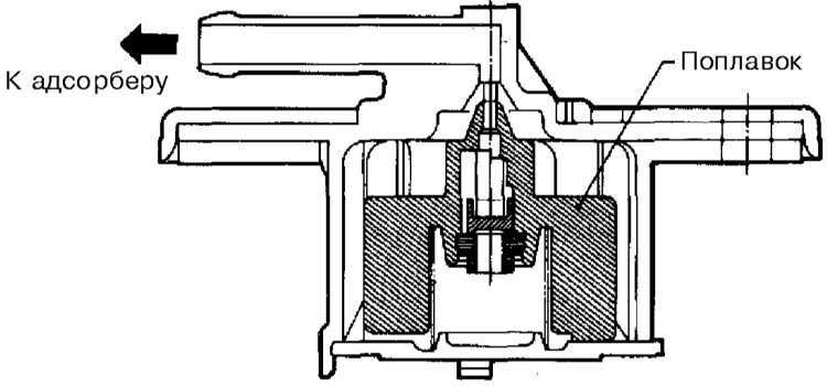

Не только! А как раз-таки и для спуска паров в систему вентиляции.алексей - Маленький Мук писал(а): ↑ это клапана что б при опрокидывании или большом крене гарючка не вылелась
Если присмотреться, то клапан внутри полый, и в нём находится воздух, который и создаёт эффект поплавка.
При опрокидывании воздух выходит и клапан закрывает отверстие под собственным весом.
Так же клапан закрыт, когда есть переполнение топливом (работает как поплавок).
При всех других ситуациях клапан открыт и пропускает через себя пары.

Вопрос изночально звучит так: пошто трубка кривая
а не прямая

Дык я и пытался донести, что похрену какая она будеталексей - Маленький Мук писал(а): ↑ Вопрос изночально звучит так: пошто трубка кривая а не прямая
В ей топлива не бывает (как в моих), а парАм по-барабану длина и форма.
Видать, так технологичнее было япона-мамам...

Блин, мужики зачем трубочки вообще написал что знаю, я эту тему года 2 назад внимательно изучал в общем и целом.
Меня смутила маленькая трубочка железная, а соединена она с общей системой 2-мя резиновыми трубками.
Можно было пустить просто резиновую трубку, нафига такой костыль.
У меня промелькнуло несколько мыслей.
1. Вредительство с завода, чтобы владелец через N лет приехал на сервис, когда трубочка прогниёт.
2. Технологический байпас для сервисных операций, проверить давление, разряжение.
3. Затупили, так и оставили, не стали менять ничего.
А вообще все эти трубки несут в себе много функций в совокупности - защита от схлопывания, от раздувания, разрушения, клапана давления, выход на адсорбер, сжигание паров, там короче целая наука.
