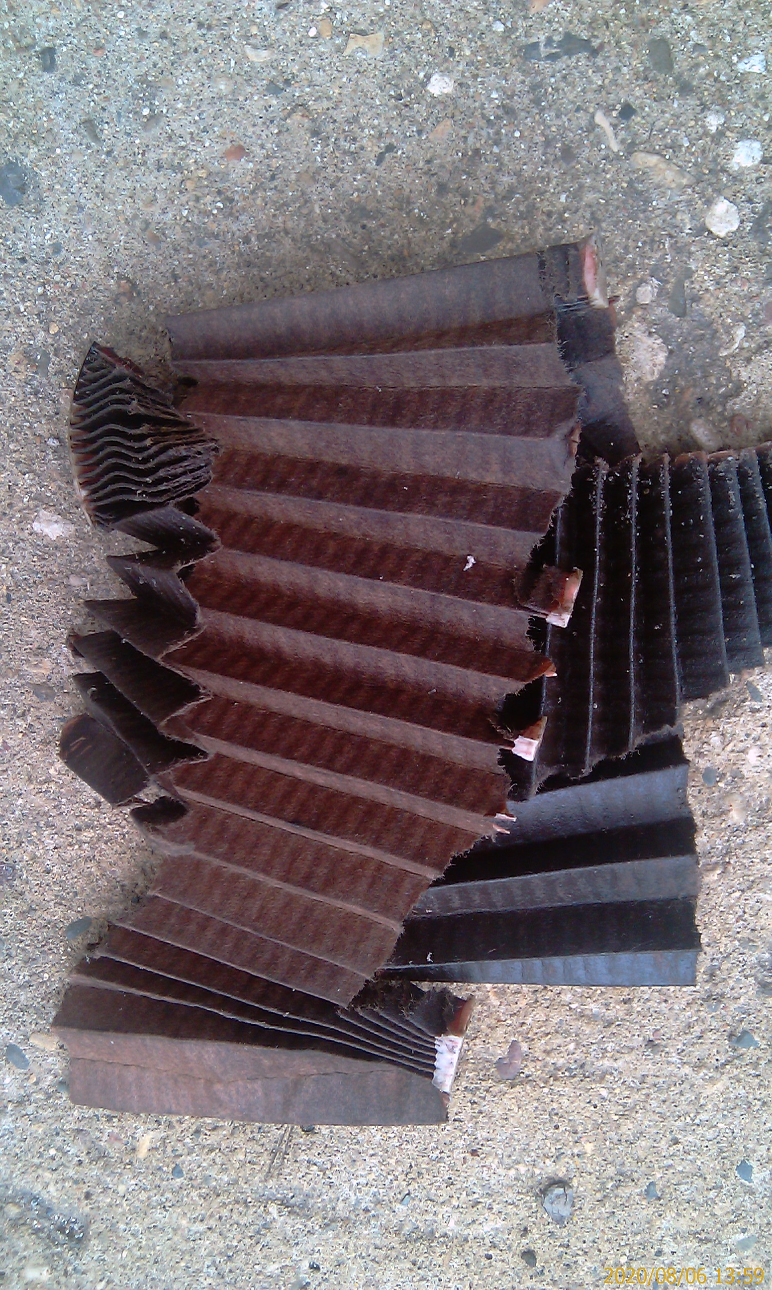

Всё-таки заменили на 180 тыр с гаком. На оригинал плюс фильтр грубой очистки от Тойота. Понятно, что снятый распилили из любопытства.)) И желания как-то обосновать возню.))) Внутри тёмный фильтрующий материал. Ничего особенного (мелкая фракция на фото - опилки от распиловки). Сетка тоже, в принципе, норм.
Сошлись на том, что "надо, значит надо"))) Самураям виднее.)

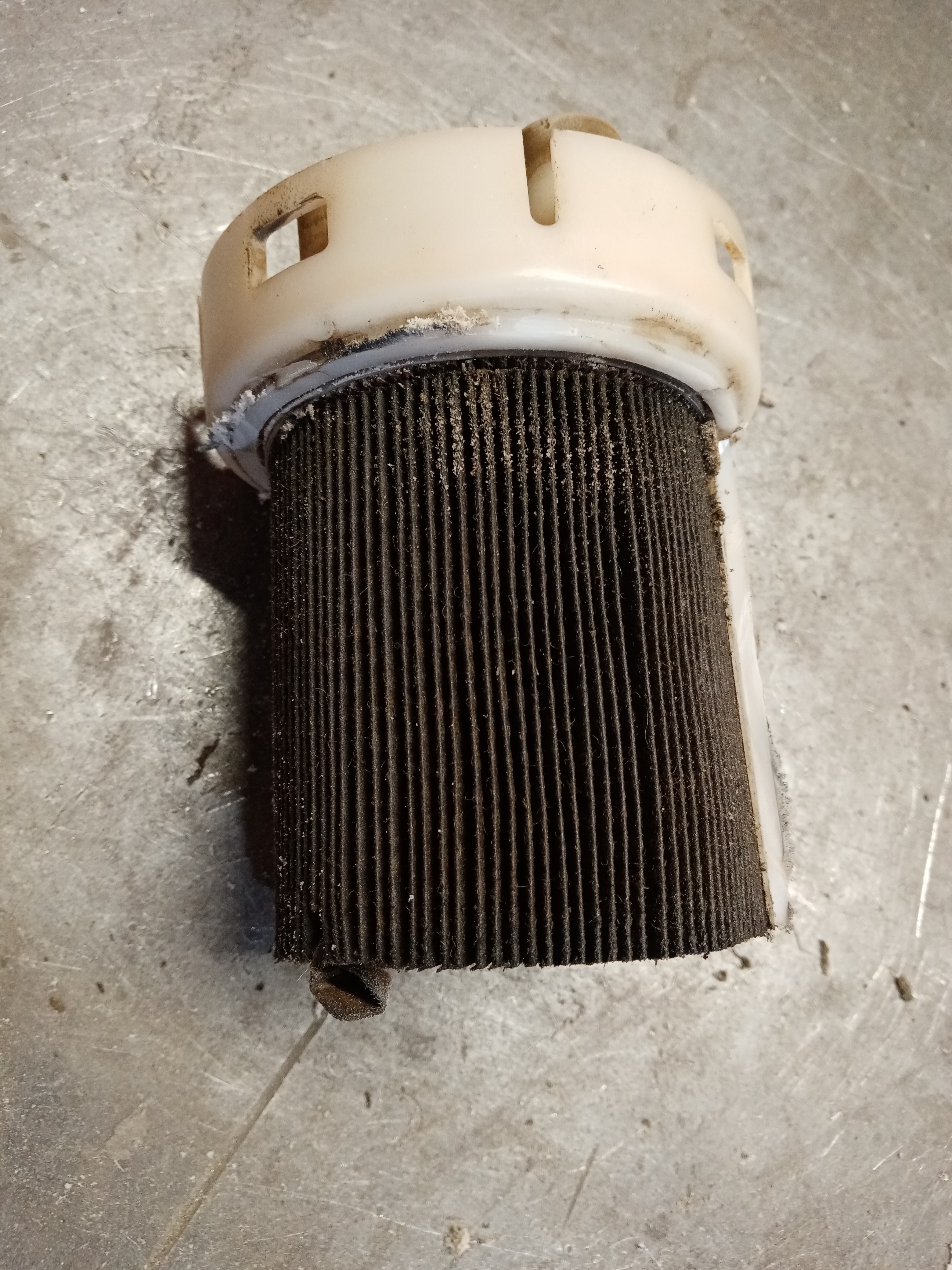

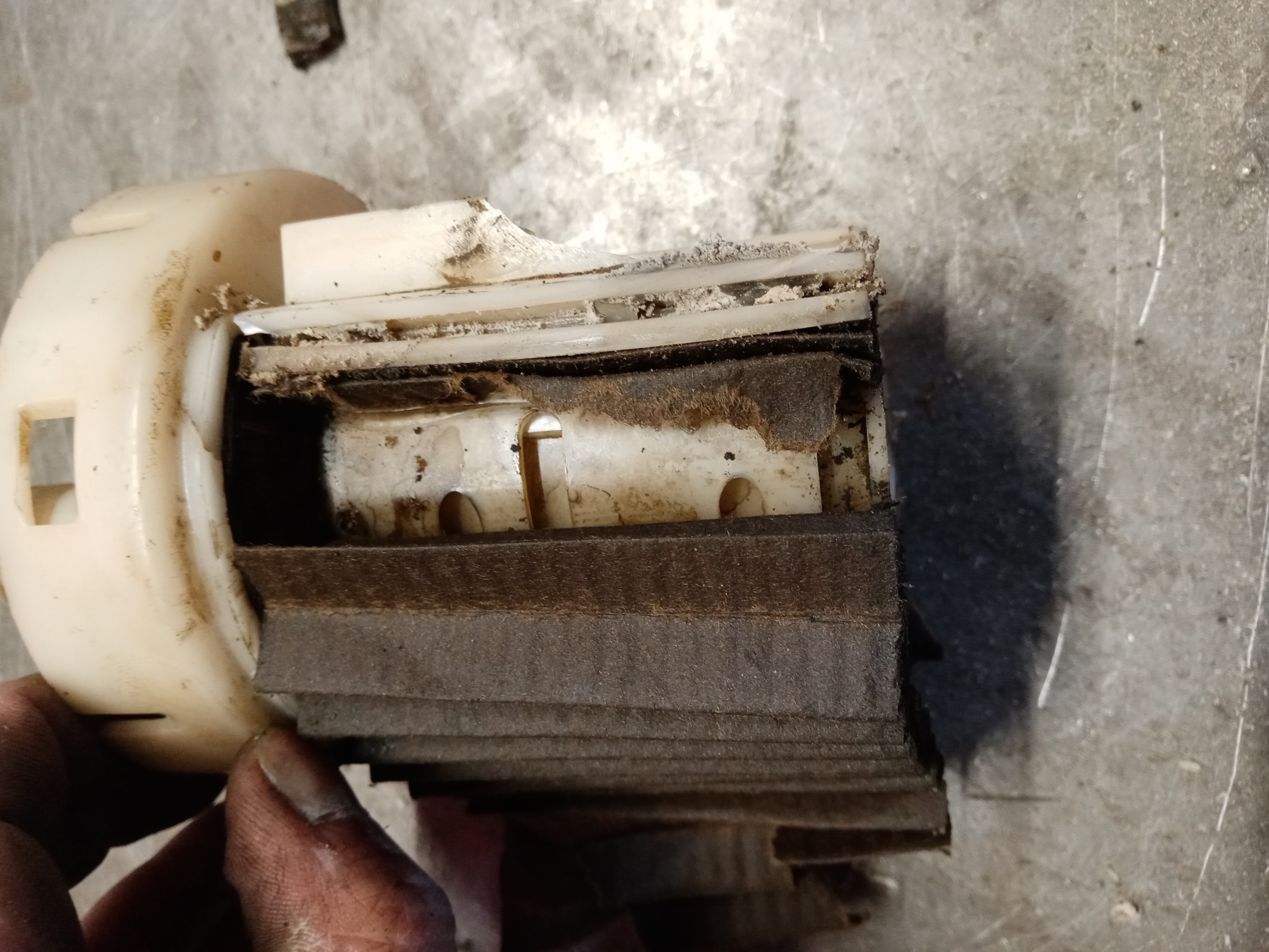

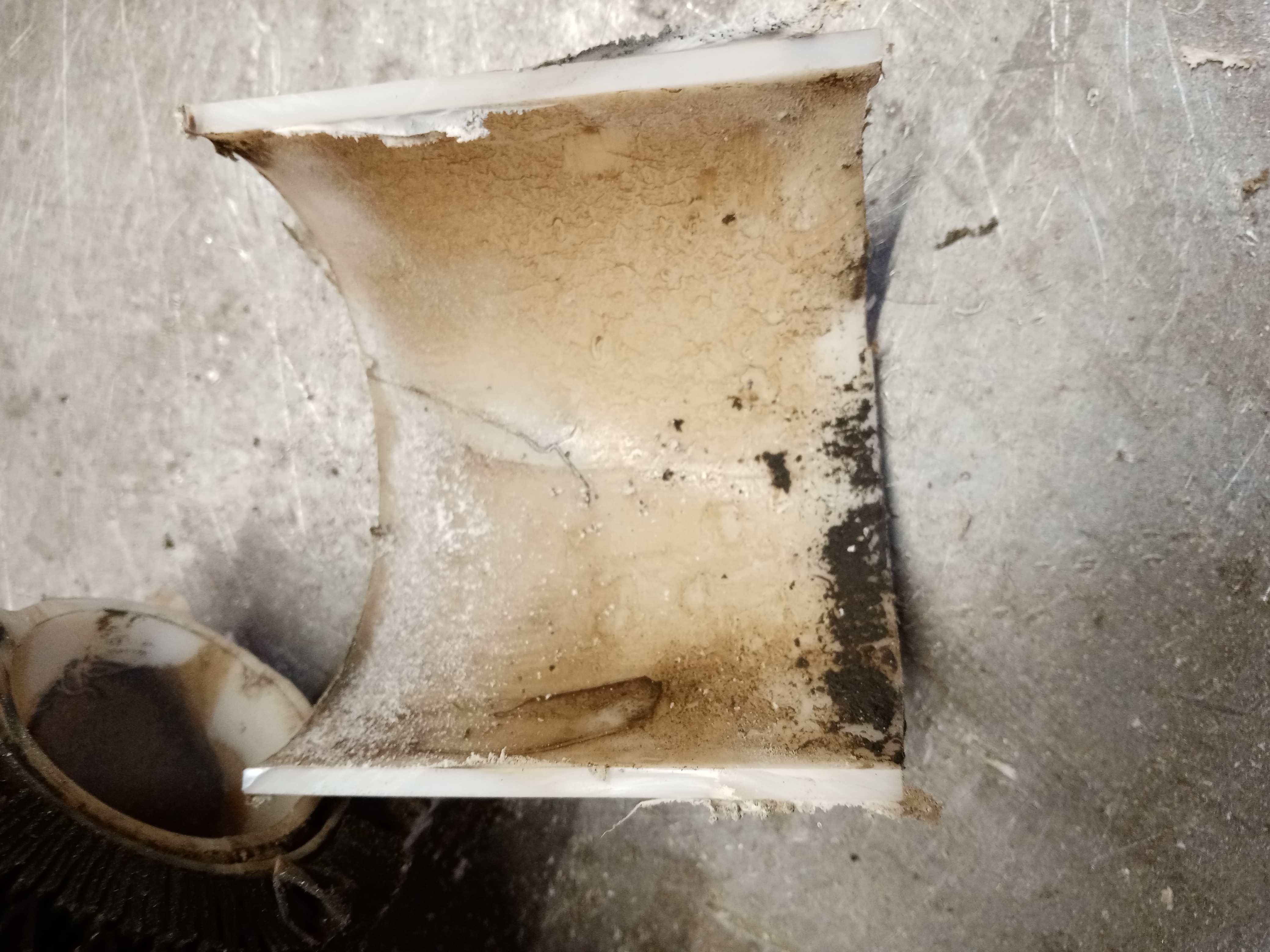

Сегодня менял фильтр на своём. Сам фильтр Масума, сеточка Тоёта, все остальные прокладки брал оригинал. Пробег 158 тыс, как я понял до меня фильтр не меняли, по крайней мере гайки на нижней крышке были без следов откручивания. Не очень удобно откручивать сам фильтр с бака, замачивали ВД, по ощущениям после замены хз, вроде по шустрее начал разгоняться.
Ради интереса распилил старый фильтр, ну блин глянуть то хочется))) грязи порядком было.
