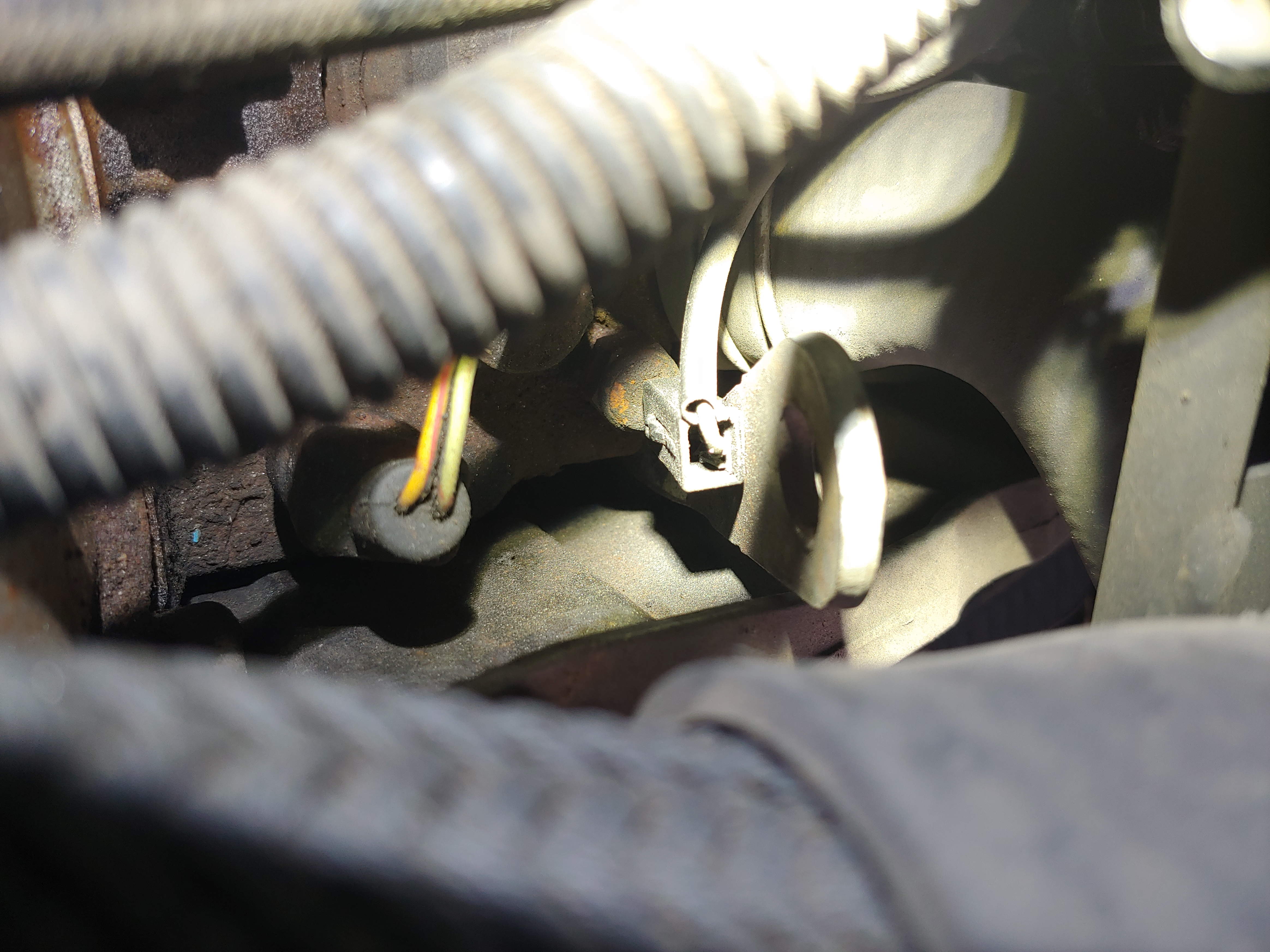

Подскажите, где расположен датчик температуры, разрешающий работу 4ой передачи коробки автомата V4AW2. Есть на него подозрение, что обрыв
Двигатель 4D56T. 94 лс.
Желательно фотку.

На голове, ближе к патрубку, одноконтактный, цвет провода как правило сине-белый. фишка черная. второй одноконтактный на кондей и фишка белая :)

Это они? Один 2х проводный, один однопроводный. Прямо у передней стенки головы
