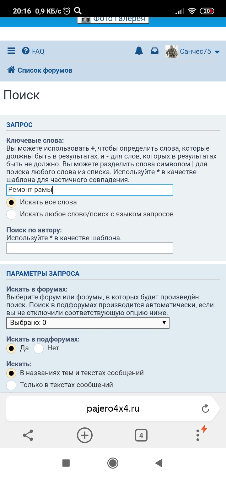

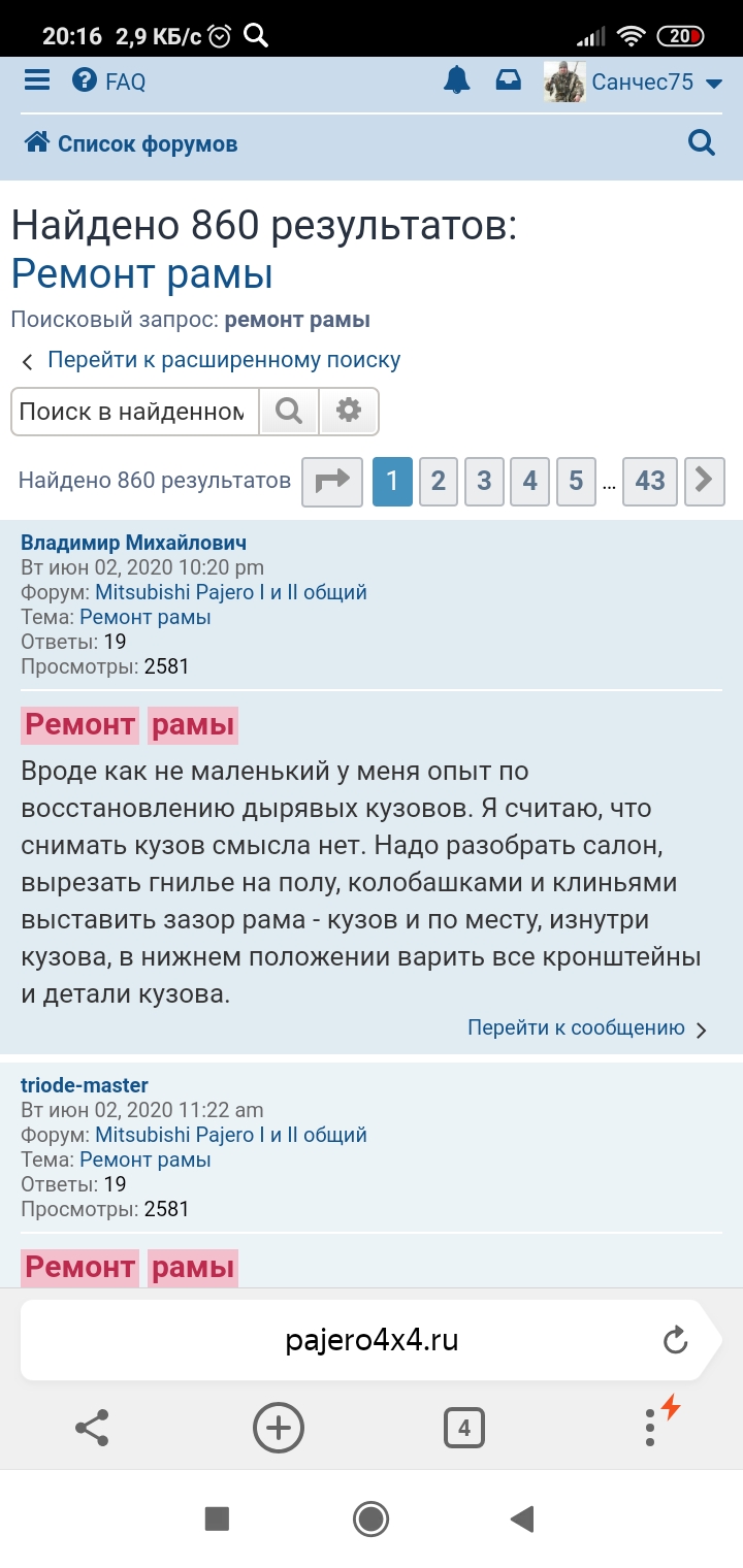

Забить в поисковике "ремонт рамы"
Там есть ремонтные наборы для рам.
