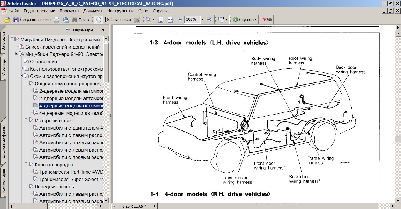

Вообще, лучше иметь перед глазами схему расположения жгутов на свою машину (согласно года и комплектации).
Скачай здесь мануал http://pajero4x4.ru/bbs/phpBB2/viewtopi ... 0&t=114866 и почитай Серёгу, как им пользоваться, чтобы найти именно свою версию.
Вот так допустим выглядела моя 93 г.в.
Очень помогает!
Печатные мануалы гораздо путаннее, и в них косяков больше.

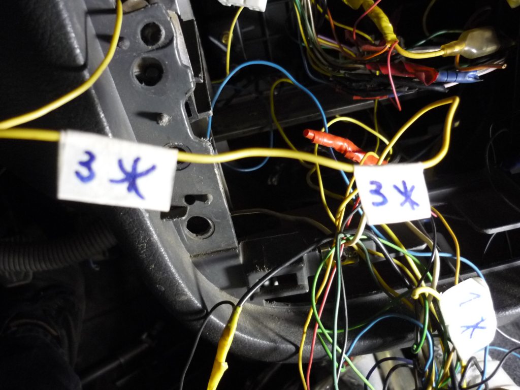

Отпишусь про резку проводов...
Просто вчера на другой своей машине с бородой разбирался.
Панель надо снять...
А там колхоза в проводах много (моего собственного)...
Решил порядок навести.

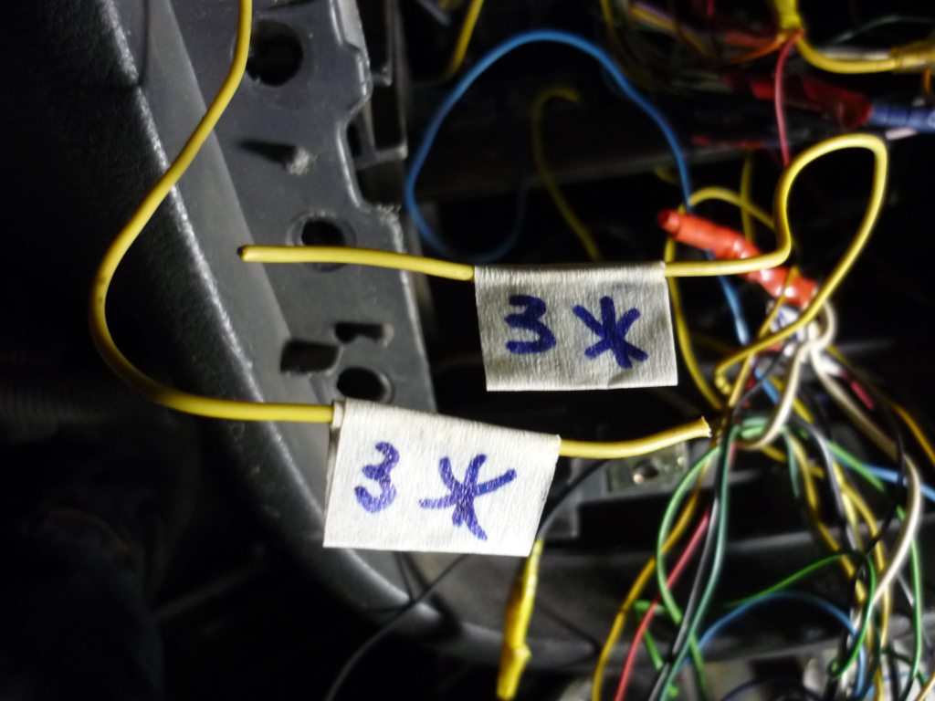

Ну и вот, чтоб не спутаться резал провода и наклеивал шильдики из малярного скотча и подпивывал.
Снял до кучи, как это выглядит. :)
Сначала приклееваем и пишем
Потом режем провод.
