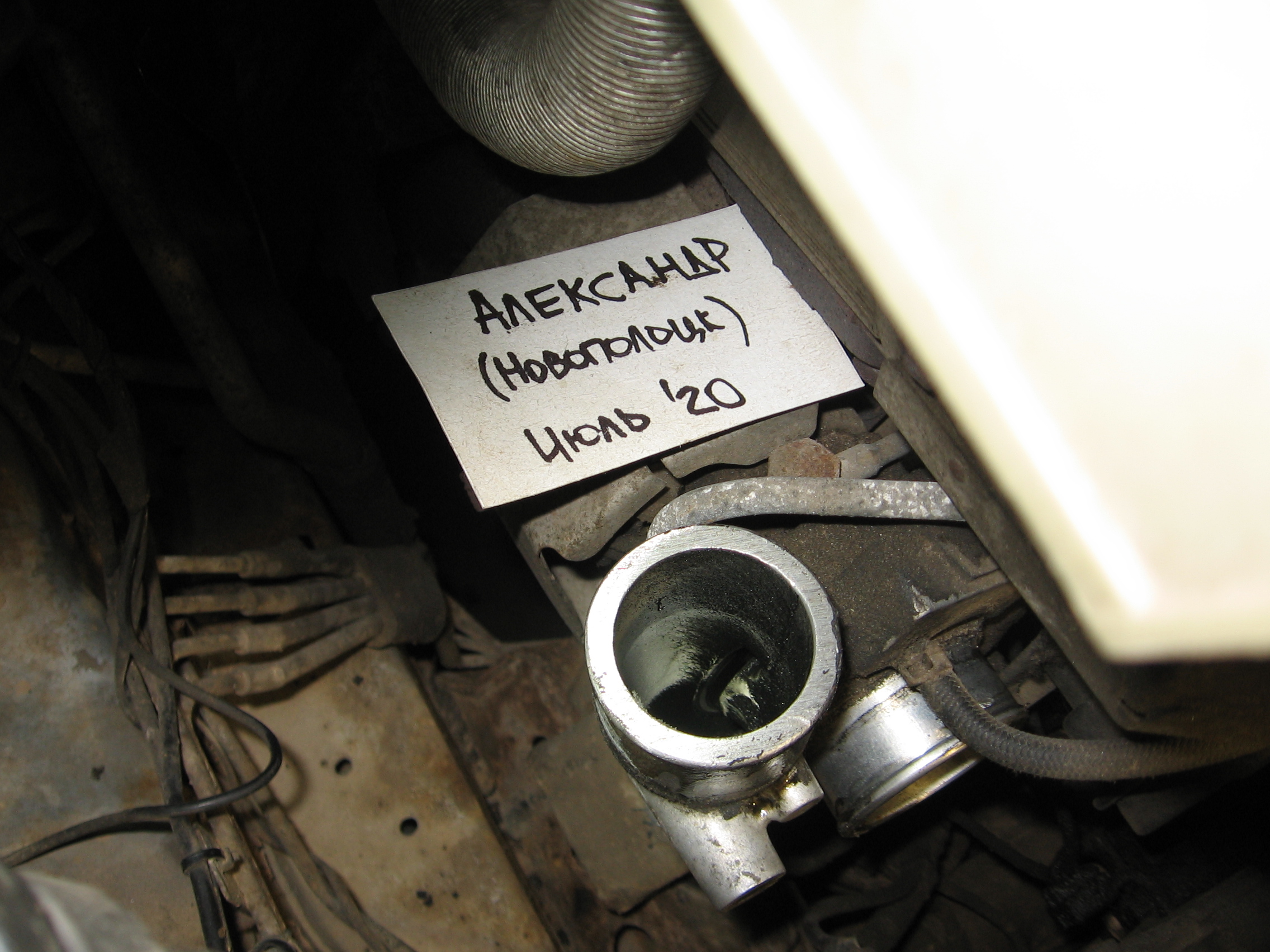

На днях перебирал двигатель, в котором перегрели и убили ГБЦ, заодно глянул турбину.
Люфты очень большие, осевой - около 6мм, радиальный около 4мм. При этом крыльчатки за корпус не цепляют, визга нет, на выпуске холодной части масла практически нет (см.фото). При прогазовке до отсечки давление может в пиках достигать 220 кПа, но в основном перепускной клапан работает корректно.
Это я к тому, что по всем канонам, эта турбина просится на помойку, но она полностью выполняет свои функции.
Наверное, поэтому эти турбины мало востребованы на рынке б/у запчастей.
