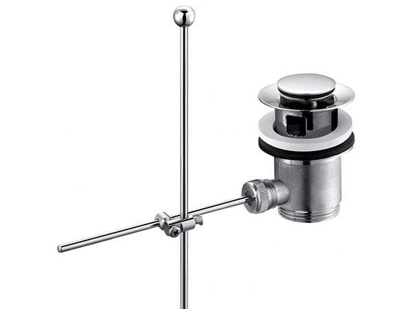

Кстати, вот интересно, что рядом стоит раковина вот с таким сливом
И с ней никаких проблем годами!
Вообще, сколько раз туда ни заглядывал, ни одного волоска не видел...
Понятно, что перепад там выше, чем в ванне.
Но может и из-за конструкции проблем нет? :*SCRATCH*:
Ведь в ней по сути только за рычажок может зацепиться. Сетки нет никакой.

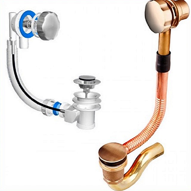

Есть подобные и для ванн, но с тросиком.
Мож такой попробовать поставить?

С тросиком - херня - там кроме стандартных ребер есть еще и тросик, там вообще все забивается на раз...

dvm99 писал(а): Мож такой попробовать поставить?
Ни в коем случае. У медного сифона микроскопический перепад уровня в гидрозатворе, при смыве унитазов у соседей сверху его высасывает только в путь. Поставьте нормальный сифон. Нормальный — это mcalpine mrb12. У него все обслуживание сверху. Сетки нет, кнопка вытаскивается просто рукой и вся «мочалка» висит на ней. Т.е. чистить, конечно, придется, но для этого не надо ничего разбирать с помощью отвертки, такой-то матери и вантуза. Так же не надо лазить под ванной, все делается сверху.

dvm99 писал(а): Кстати, вот интересно, что рядом стоит раковина вот с таким сливом
Ну ваши дамы вряд ли моют голову в раковине.

oasys писал(а): Ни в коем случае. У медного сифона микроскопический перепад уровня в гидрозатворе
Я не то что именно такие сифоны имел ввиду.
Самое главное, чтоб не было в них сетки!
Гидрозатвор особо не напрягает, я на верхнем этаже,
каналия заканчивается дырой в атмосферу рядом- на чердаке.
Да и, если что, никто не запрещает кусок соединительной гофры загнуть под затвор.

dvm99 писал(а): Я не то что именно такие сифоны имел ввиду.
Ну вот в Mcalpin нет. Но там все равно нависает "мочалка". Правда, то, что пролетело мимо, уже улетает далеко. А сама мочалка легко отрывается рукой и отправляется в унитаз.
dvm99 писал(а): Да и, если что, никто не запрещает кусок соединительной гофры загнуть под затвор.
Получите двойной гидрозатвор. Будете так же чистить ежемесячно, но уже не от волос, и далеко не прямым доступом. :) Вообще гофра в канализации - это лютое зло. Соединять все надо пластиковой трубой. Если труба обрезается, обязательно зачищать срез от заусенцев, т.к. волосы как раз за них очень любят цепляться.
dvm99 писал(а): Единственное, в отзывах почитал, жалуются, что проток у такой системы маловат.
Есть такое дело. Когда стоишь под душем, ноги по щиколотку в воде и пене из-за довольно узкой щели между пробкой(кнопкой) и основанием. Если сия ситуация напрягает (меня лично нет), то на время мытья пробка просто вытаскивается, и вода улетает аж со свистом, там же фактически остается прямая гладкая дырка безо всяких препятствий в виде сеток и прочего. Помылся - вставил пробку обратно. Напоминаю, эта процедура делается просто рукой безо всяческих инструментов. Зато, кстати, есть еще одно серьезное преимущество. Лично, правда, не видел, но из нескольких источников слышал, что под эту модель можно найти в продаже резиновые прокладки, если родные износятся. До этого уже выкинул один сифон не помню какой марки, потому что не смог от слова совсем найти под него в продаже копеечное резиновое колечко взамен износившегося. Пропускать начал, как скотина, а сделать ничего нельзя.
