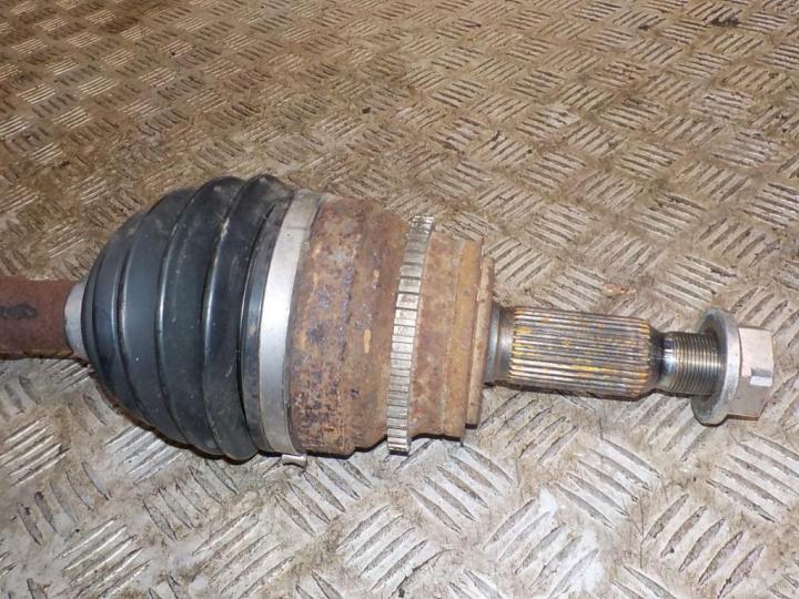

Для начала попробуй протянуть с усилием по мануалу гайки шрусов на ступицах (что на фото), бывает, что дело в них ::-X: .

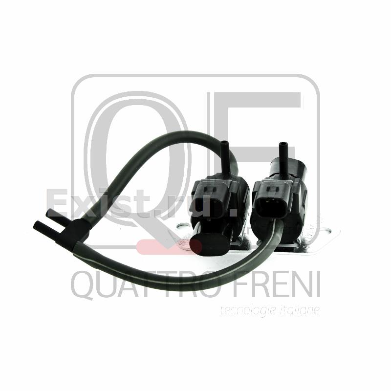

О ::-D: эт я чой-то тормознул/тупанул (в башке чот крутились датчики раздатки, которые на южных машинах и зависают/закисают от их редкого использования) - вот и подумал как они их в блок собрали? ::-D: А блок клапанов эт они имели в виду 2 клапана вакуумных идущих на включение/отключение переднего моста, стоят они у тебя на подкрылке под воздушным фильтром, сверху их видно :;-): фотку прикладываю как выглядят

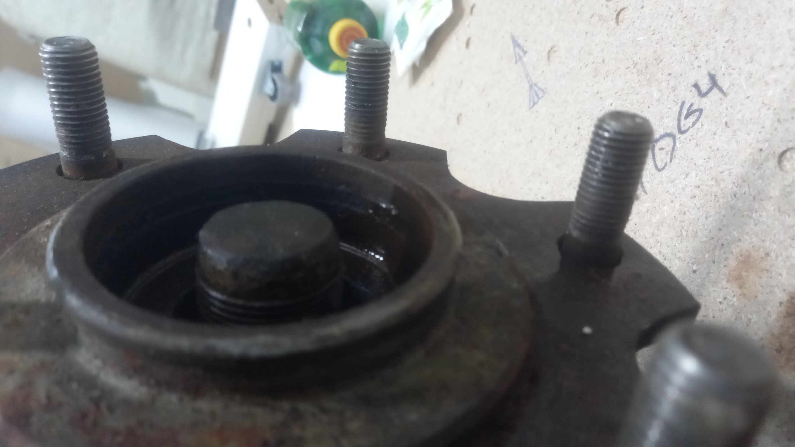

Дабы не создавать новую тему. В этом году после замены цепи ГРМ п4 2008г . Пришло время перетряхнуть подвеску. С передком проблем не возникло. Сабельная пила отличный помошник. Замена всех сайлентов,шаровых, рулевых, стабилизаторов и их втулок обслуживание суппортов с заменой резинок и поршней, а так же тормозных дисков . Прошла на ура, хотя и не все элементы были критичны, а некоторые без слез не взгянешь. Менять так менять. Выбор пал на масума, диски textarколодки той же компании, ничего плохого в отзывах не нашёл. Стойки и пружины не менял, пока нареканий к ним нет. Но это ладно, время покажет. Пришло время задка. Сайленты, стойки, диски, колодки и поперечный рычаг(в сборе) той же фирмы. Приразборе понеслись неприятности, пружина лопнутая один виток визуально не видно, подшипник один мёртвый, он кстати единственный от прежнего хозяина остался остальные 3 заменены на оптима. Передние 80т.км задний 50т.км полёт нормальный.Кожух защитный диска в руках остался, к этому я был готов. Заказал новые,на разбое ржавые дороже новых торгуют. И тут самая неприятная новость, сняв защитный колпак гайки ступицы я увидел что гайка держится на 3х витках а остальное спилено. :]:-O: . :]:-O: . Я так понимаю шрус закис в ступице умельцы кроме кувалды отрадясь не видели и благополучно её выбили убив резьбу напрочь. Сомневаюсь что сам прежний хозяин, ибо до меня девушка ездила лет 5 помоему. Так вот уж больно меня душит жаба покупать шрус за 15 или в сборе бэушку тоже в районе 15, так же есть в разборе ось в сборе без блокировки и ценник гуманный 7 рэ. Связался с продавцом он говорит что там разница во внутренних шрусах,в наружних разницы нет. Так ли это????? Ни где инфы не нашёл иль плохо искал. Подскажите пож кто сталкивался с заменой.

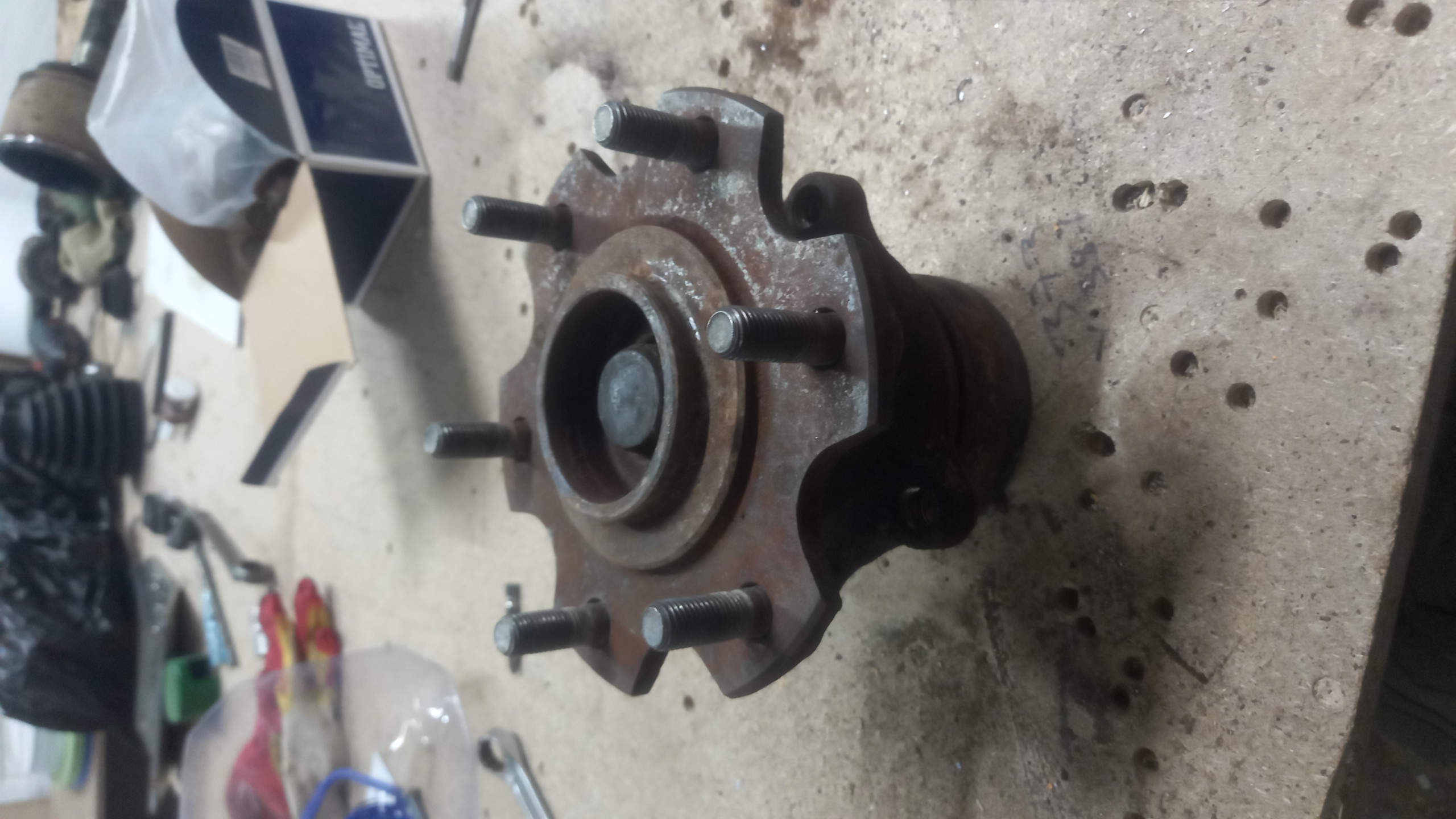

вот так это разбито, кто подскажет взаимозаменяемость, наружнего штуса от привода с блоком и без блока

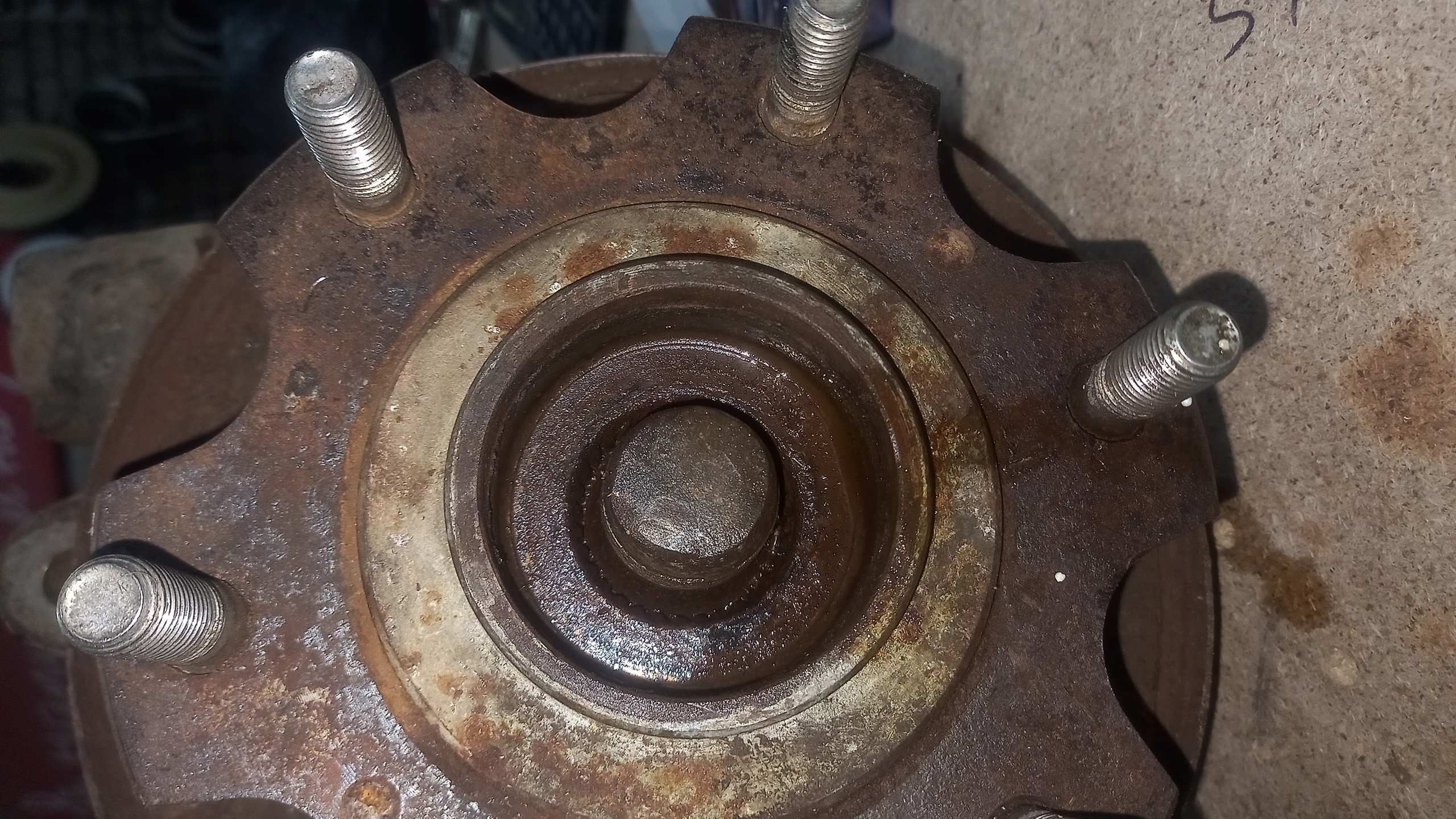

Продолжение печальки. Шрус из подшипника так и не смогли изъять, неужели так может прикипеть??????? Давили 200т пресом, грели остужали отбойным станком лупили :*WALL*: :*WALL*: :*WALL*: ни на милиметр не сдвинулась. У меня вопрос к знающим ступица задняя по шлицам и диаметру у п4 у всех одинаково или от модели двигателя разные, просто подшипник был приобретён отдельно а ступица нигде отдельно не продаётся только с разбора
