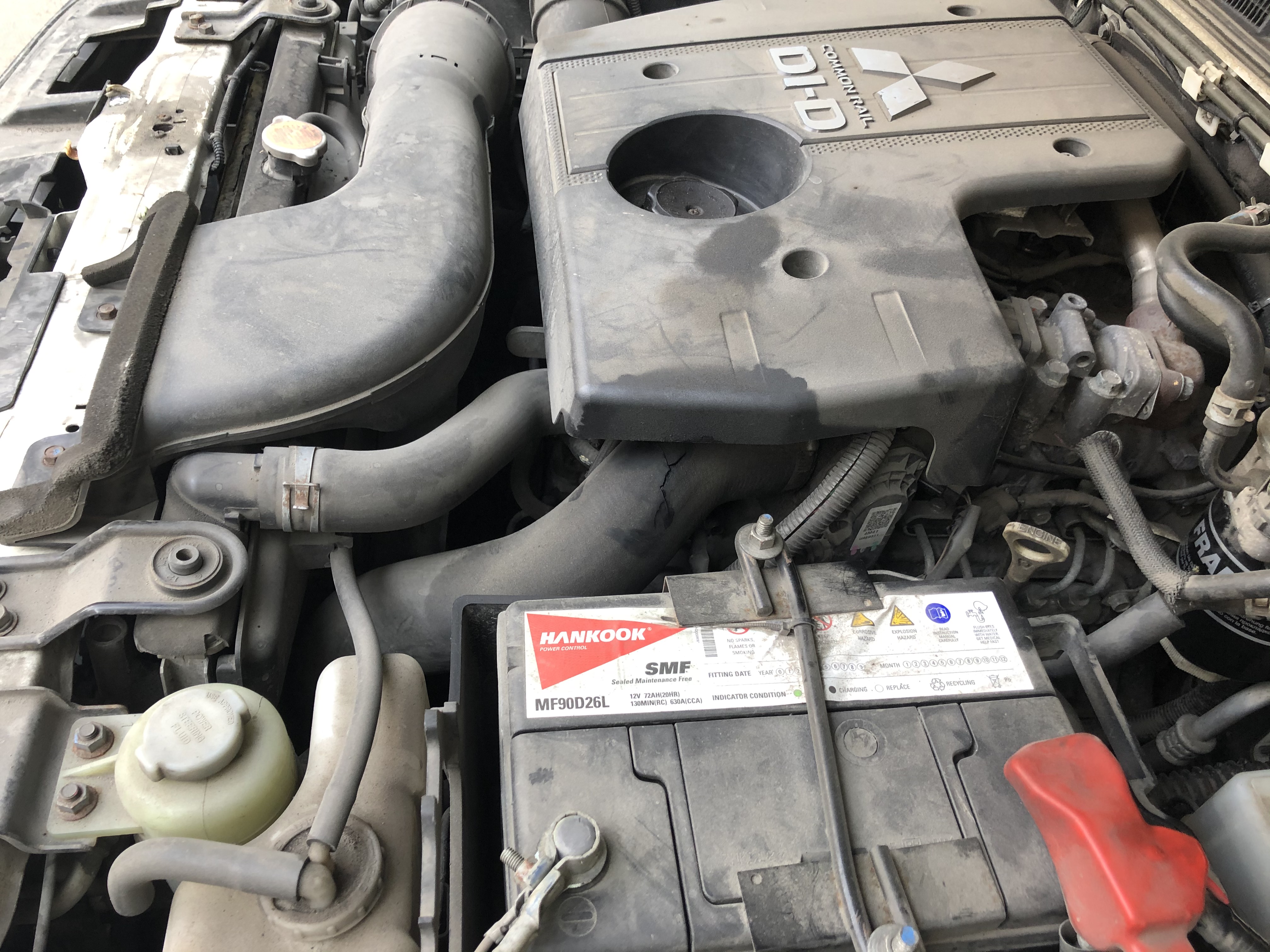

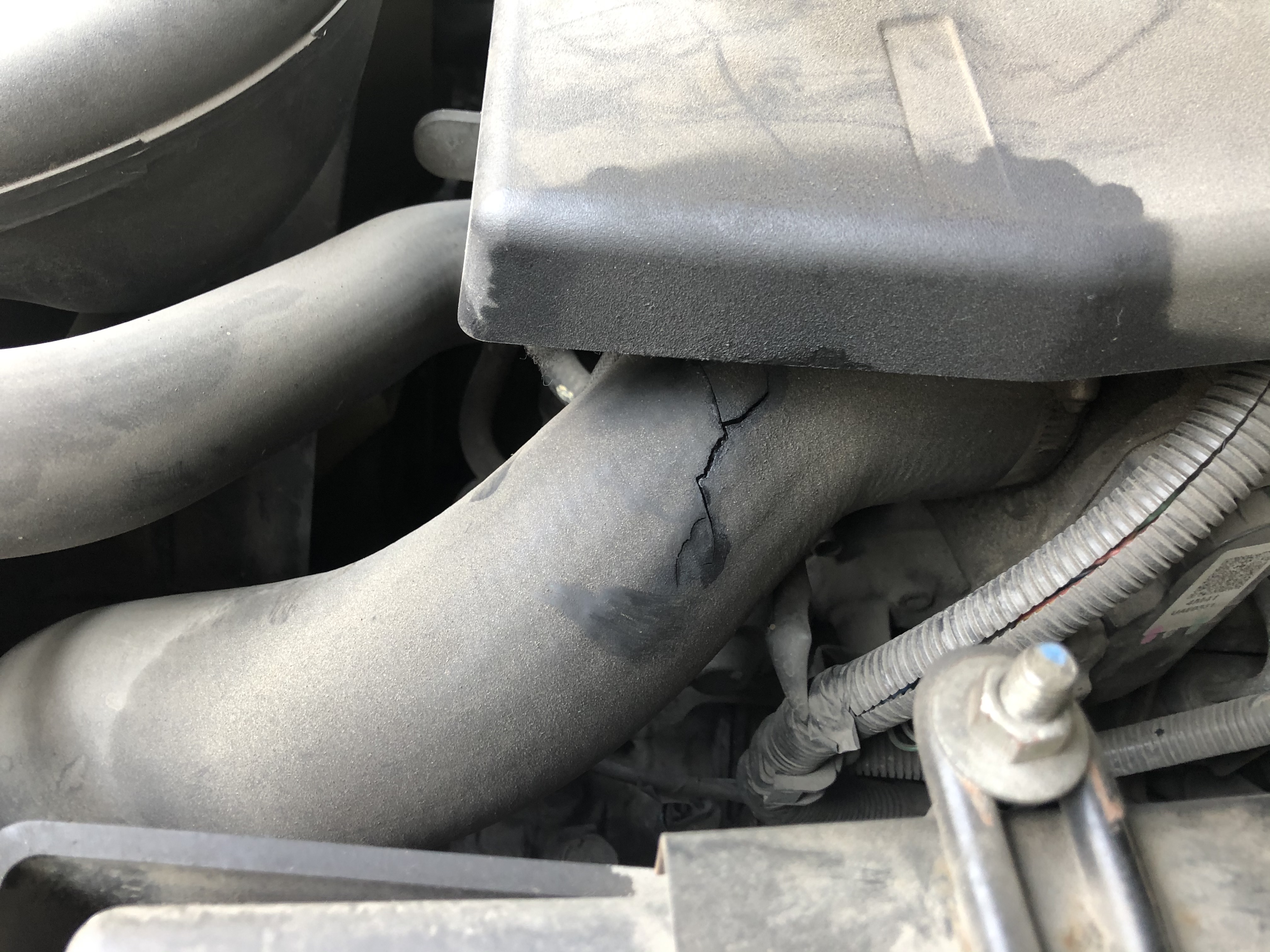

Pajero 4 , 3.2 дизель. Что за патрубок, не могу понять что искать. А главный вопрос от чего его могло так разорвать, чем грозит?

Патрубок подачи воздуха от турбины.
Ездить нельзя, двигатель через эту дырку может сосать песок из подкапотки и быстро наестся.
Если турбина не передувает, то возраст.
И пробку на радиаторе закрути, а то слетит и будет фиаско

Замениоригинала нет. Но можешь обратится в магазы занимающиеся тюнингом турботазов и им подобным, подберешь шланг и колено по диаметру.
А на первое время купи армированный скотч и замотай с запасом.
Вопреки бытующему мнению грязь серез этот патрубок не на сосет, так как турбина дует будь здоров и там давление. Но машина ездить не будет с такой утечкой.
