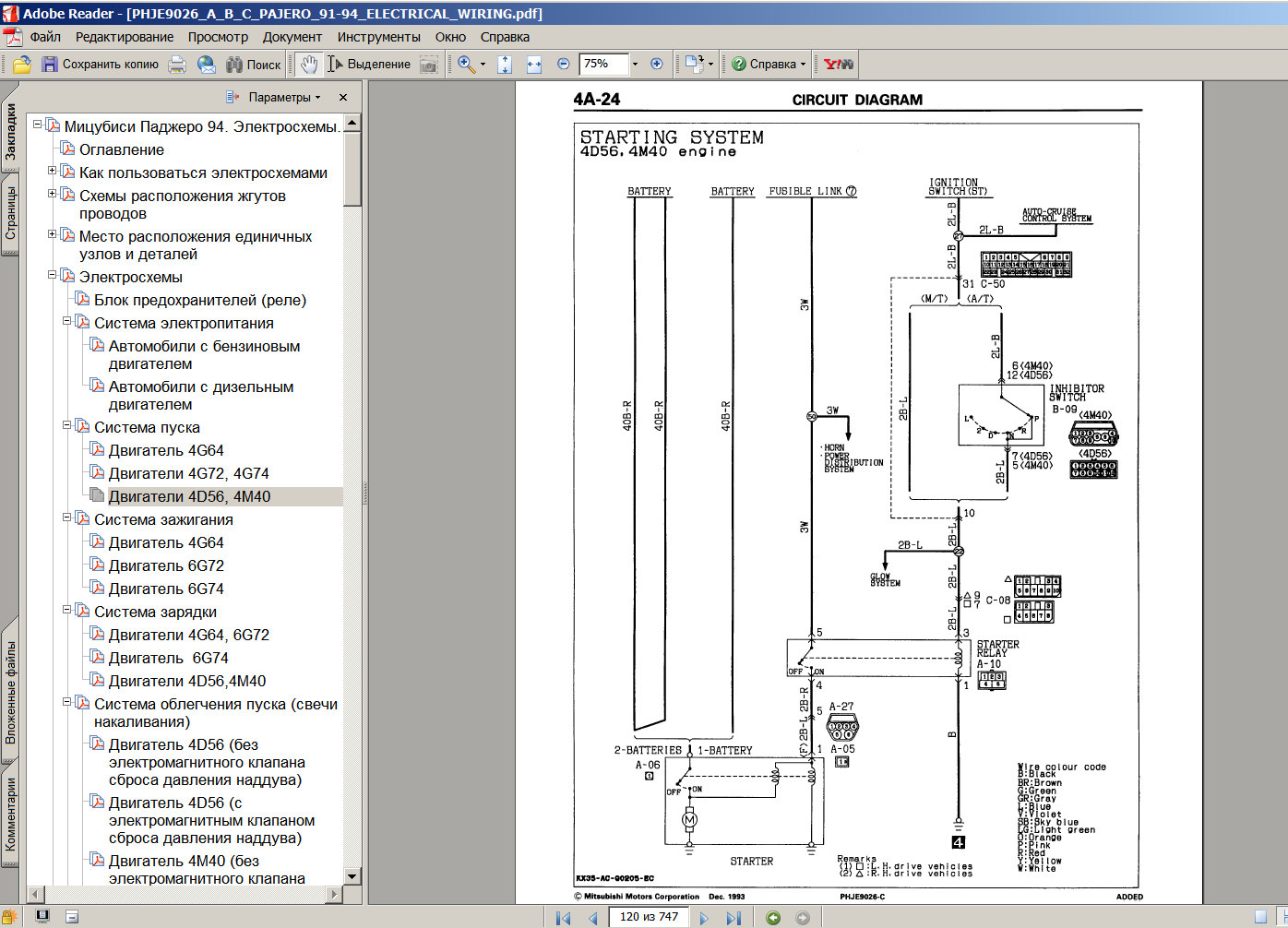

перестала заводится машина. Втягивающее реле недавно менял. Контактную плошадку замка зажигания снял, разобрал
и почистил контакты.
Прозвонил - все нормально. Единственно - в книге написано что в положении АСС
должны звонится контакты 3-4-5-6, а Интернете - 3-6. У меня как в Интернете, то есть 3-6.
По схеме из книги замок зажигания включает некое реле стартера А-10.
То есть в моторном отсеке. Но ничего подобного я не нашел.
Помогите пожалуйста.
Информация противоречивая, где-то пишут что есть, где-то нет.

Где находится реле стартера в 4D56 турбированном?
реле стартера нет,( ток втягивающие) смотри ингибитр. попробуй в нейтрали заводить.

Не заводится. Потенциальная проблема с ингибитором АКПП V4AW2?
А по схеме есть!алексей - Маленький Мук писал(а): ↑ реле стартера нет
А чего тогда в профиле 1994г. указан?denpod2011 писал(а): ↑ У меня дизель 4D56T. 94 лс. 1991 года.
Это важно!
Ещё щяс глянул, у праворульных дизелей, похоже тоже реле нету...
А вот на леворульных должно быть.
Если реле стоит, то прежде чем в ингибитор лезть, надо его проверить.
