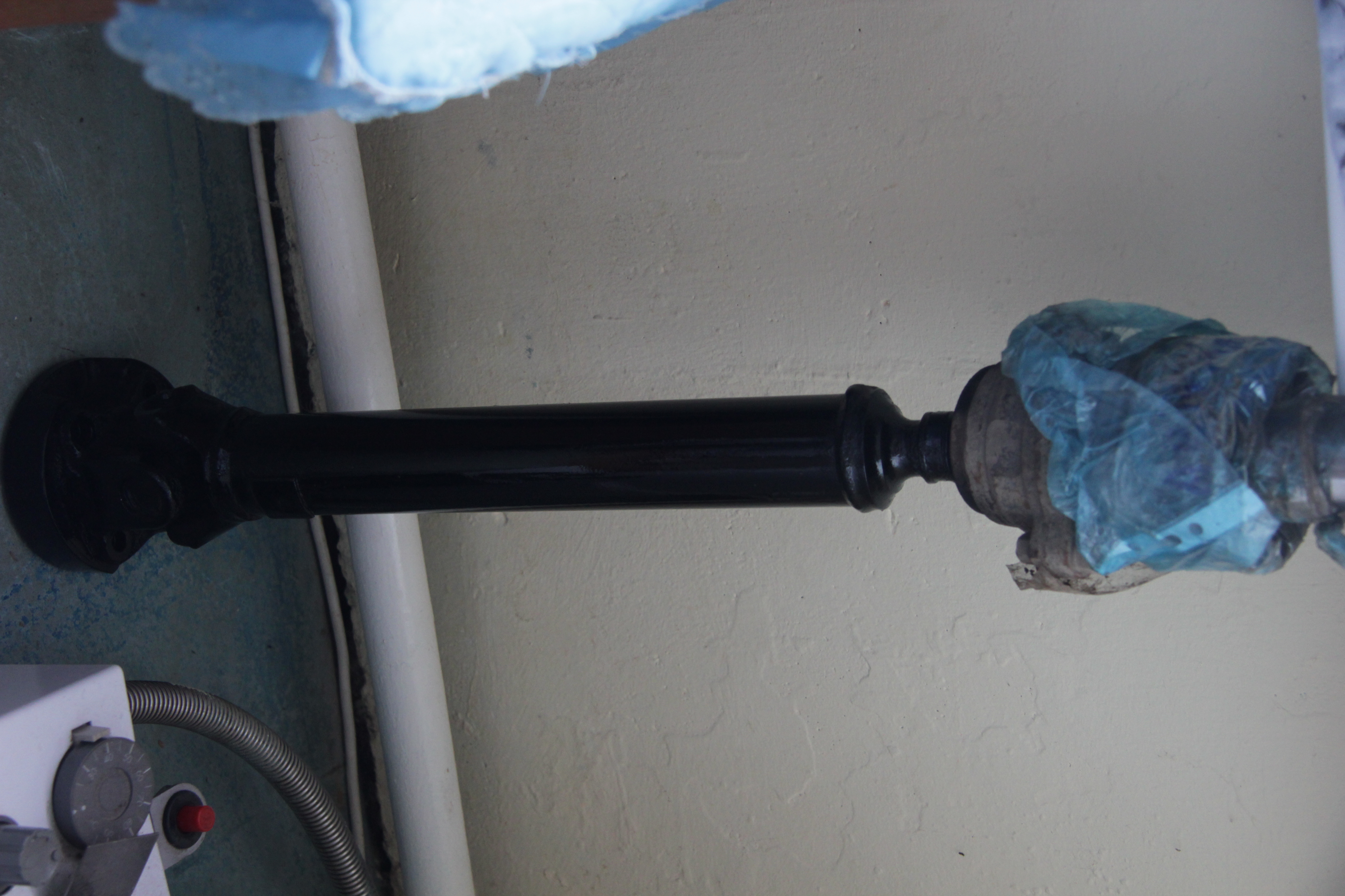

Ну вот и получил долгожданную посылку-- кардан! На радостях почистил его и для полного счастья, покрасил, пусть будет красивым, хотя мне показалось, что достаточно было его просто помыть, но да ладно, теперь самое главное, чтобы это был он! Вот будет радости, когда снимут моего калеку, начнут ставить прибывший, а это не он... Но почти уверен, что он правильный, т.к. приятель который забирал его сделал для меня он лайн видео, где сверял мною данные размеры моего, и пока не убедился что размеры совпали, не брал. Вопрос такого плана, а хвостовики у них где шрус, все одинакового диаметра? Осталось дождаться цепь, иииии...к чудо мастеру, на хирургию! :*YES*:
