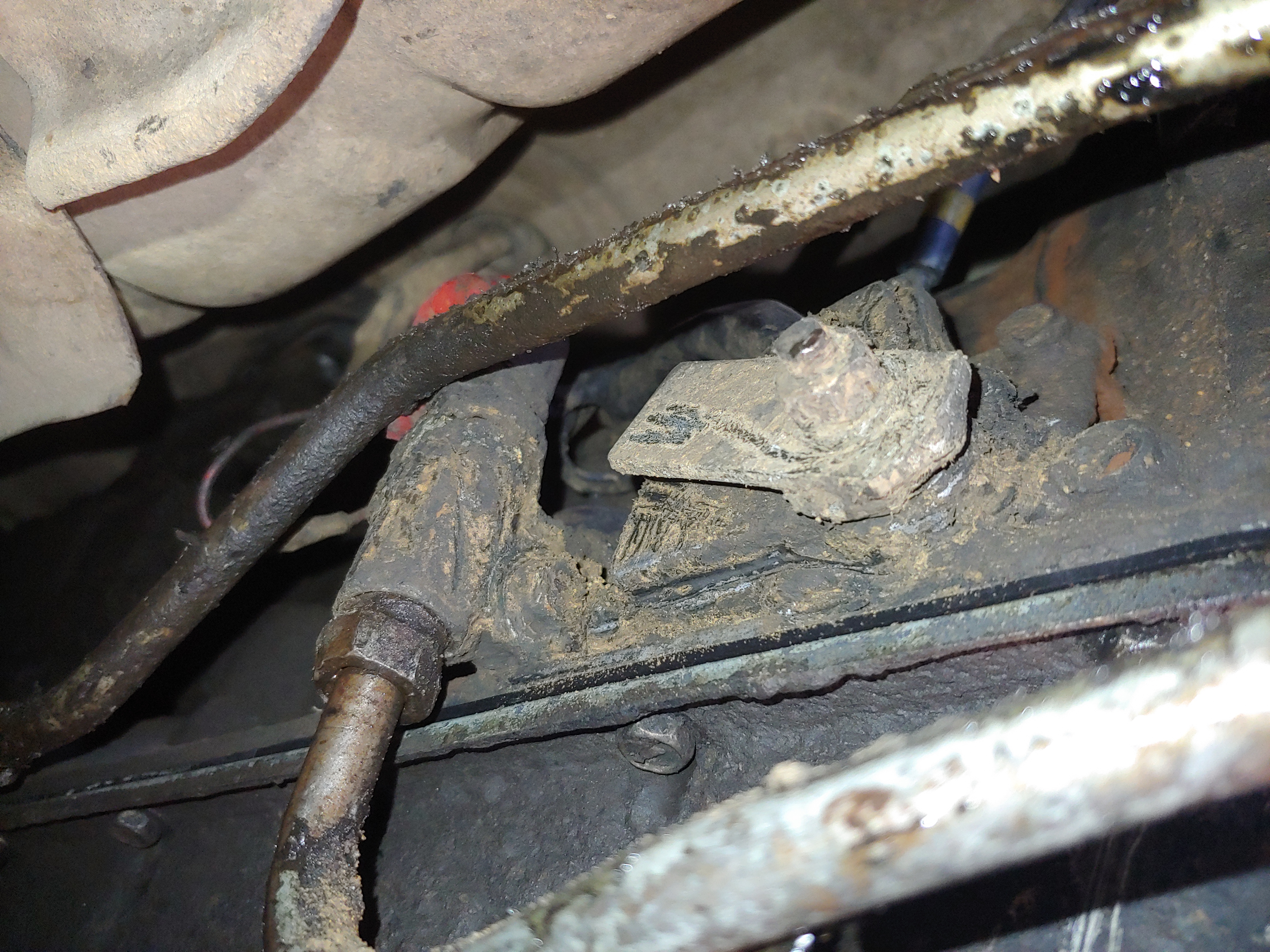

Где можно найти подробную процедуру снятия и установки ингибитора V4AW2?
Поиском не нашел, в книжке Легиона и мануалах тоже глухо.

Там гаечка есть ее надо залить как следуется шоб шток не оторвать.и 2 болтиков под ключ 10

Залить чем? WD или бензином? Там еще трос есть какой-то

Трос не трогай воооо́бще ни когда .залей керосином соляркой ВД .там по центру гибитора гайка вот ее и аккуратно отвёртками или ещё чем раскачивая снимаешь

И постарайся поставить его в том же положении ,пометь как стоял

Втулка на оси помойму люминевая, прикипает ток в путь, танцы с бубнами обеспечена ::-D:

Танцы во время снятия с вала? Веутрь лезть не надо?
То есть получается так:
00 Переводим селектор в N.
0. Делаем метки на корпусе как стояло.
1. Отворачиваем гайку М12 с вала ингибитора
2. Аккуратно руками и плоской отверткой снимаем ингибитор с вала. Если не идет, то отмачиваем WD и ей подобным
3. Снимаем с ингибитора трос- а как?
3. Размыкаем разъем.
4. Снимаем ингибитор.
После чистки установка в обратном порядке.
Вопрос: пишут что есть какие то метки доя положения нейтраль. Это так?

Пофиг нейтраль паркинг.трос снимается с кочергой что на валу.гибитор это просто контактная группа как в замке зажигания

Если трос снимается вместе с ингибитором, то как потом ингибитор вытащить из-под машины? Или ингибитор это отдельная штучка на валу? Ее снял, а трос остался на валу...

:*WALL*: сперва трос с клюкой.потом гибитор

Ингебитор это типа треугольник .пластик плюс немного металла и + куча проводков

Тросс с лева, ингибитр с права :)

Посмотрел. Тот еще концерт. Ну от грязи я почищу, но снимать очееь неудобно.
Но я собираюсь менять коренной сальник и поэтому коробка будет снята. И наверно будет доступ получше.
Вопрос: говорят что есть какая-то жидкость для чистки мотора, которая растворяет и масло и всю гадость. Подскажите, что это такое.
И еще : на фотке рядом с ингибитором торчит соурее всего датчик далвения АКПП?

Ну химии всякой ща полно, на любой мойке имеется. для замены сальника не обязательно коробку на пол ронять( самка собаки тяжелая) достаточно сдвинуть назад положив на торсы ломик :) И тросик трогать не нать, достаточно открутить пару болтика гаечка его крепежа к брюху
