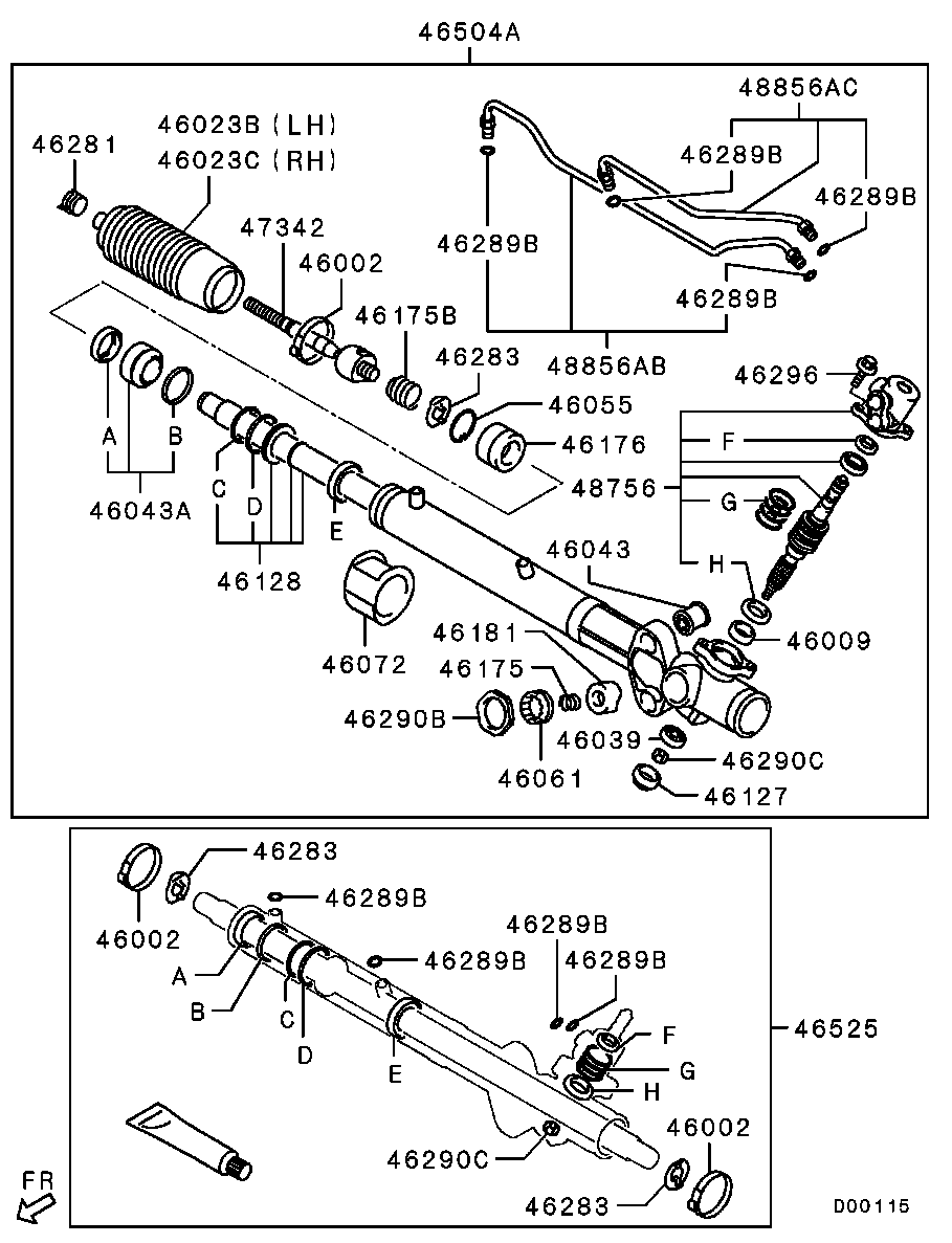

Смотри

Сообщение Mr. Vigo »
Ну такую картинку я уже видел.
Я так понимаю, мне нужна деталь под буквой "F" или та, что под ней?
Я нашел какой-то магазин с сальниками, только не уверен.

Сообщение SmoAG »
Mr. Vigo писал(а): Я так понимаю, мне нужна деталь под буквой "F" или та, что под ней?
Исходя из каталога, все же продается полный ремкомплект MN 103373
есть куча аналогов, и возможно есть не полные комплекты, но это все же лучше узнавать у специалистов занимающихся ремонтом реек, тк у них вообще можно подобрать каждый сальник отдельно.
