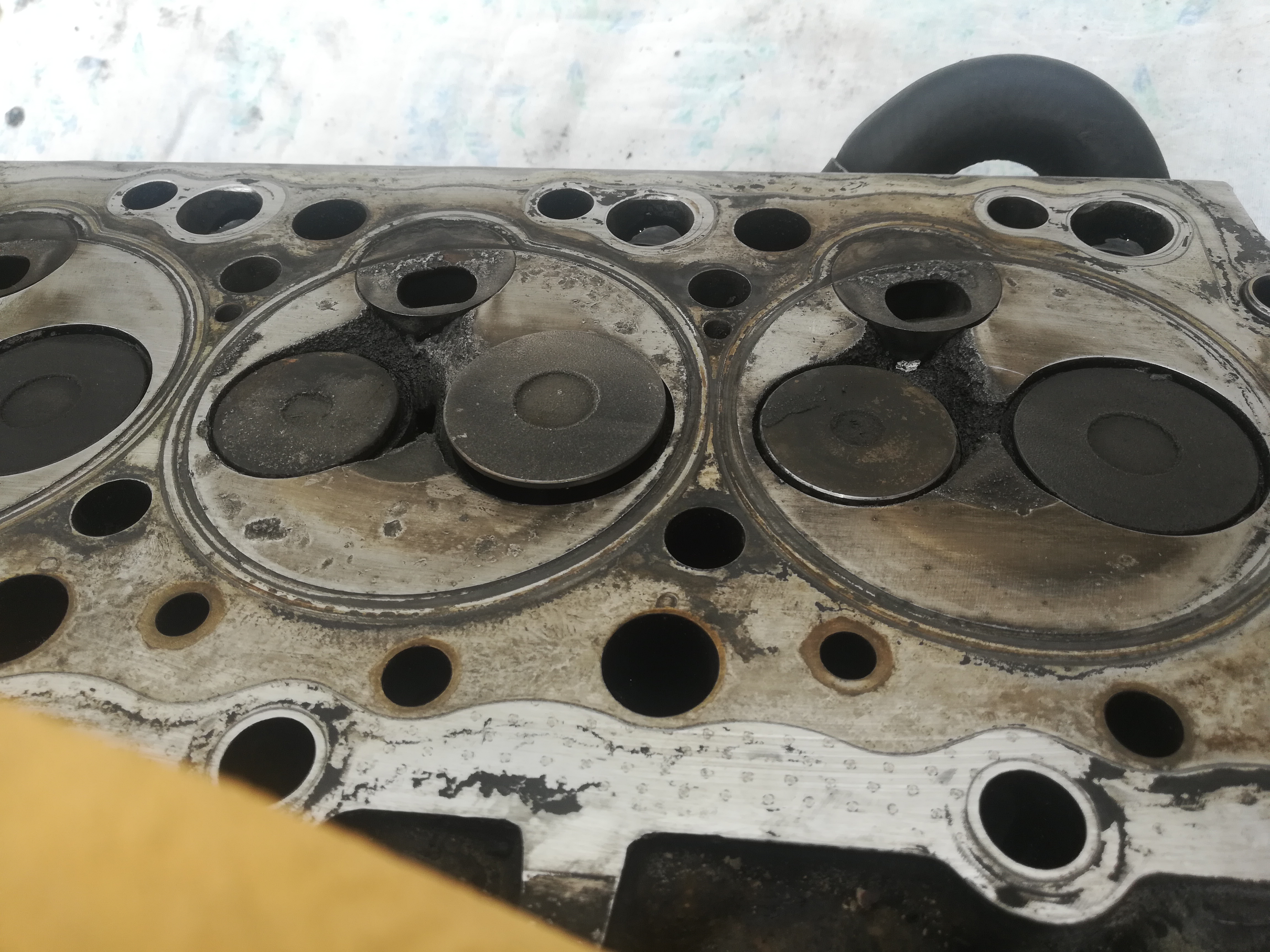

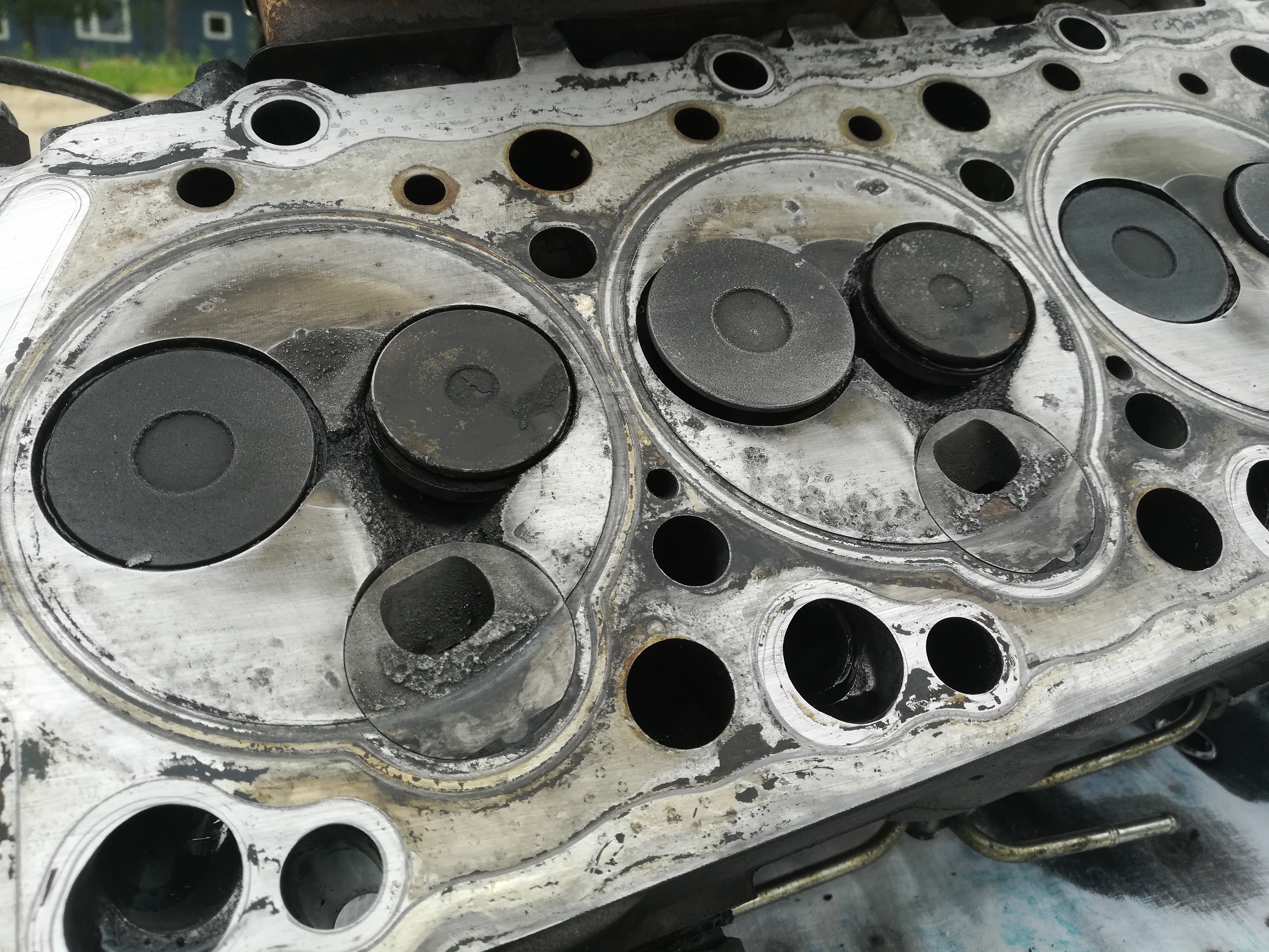

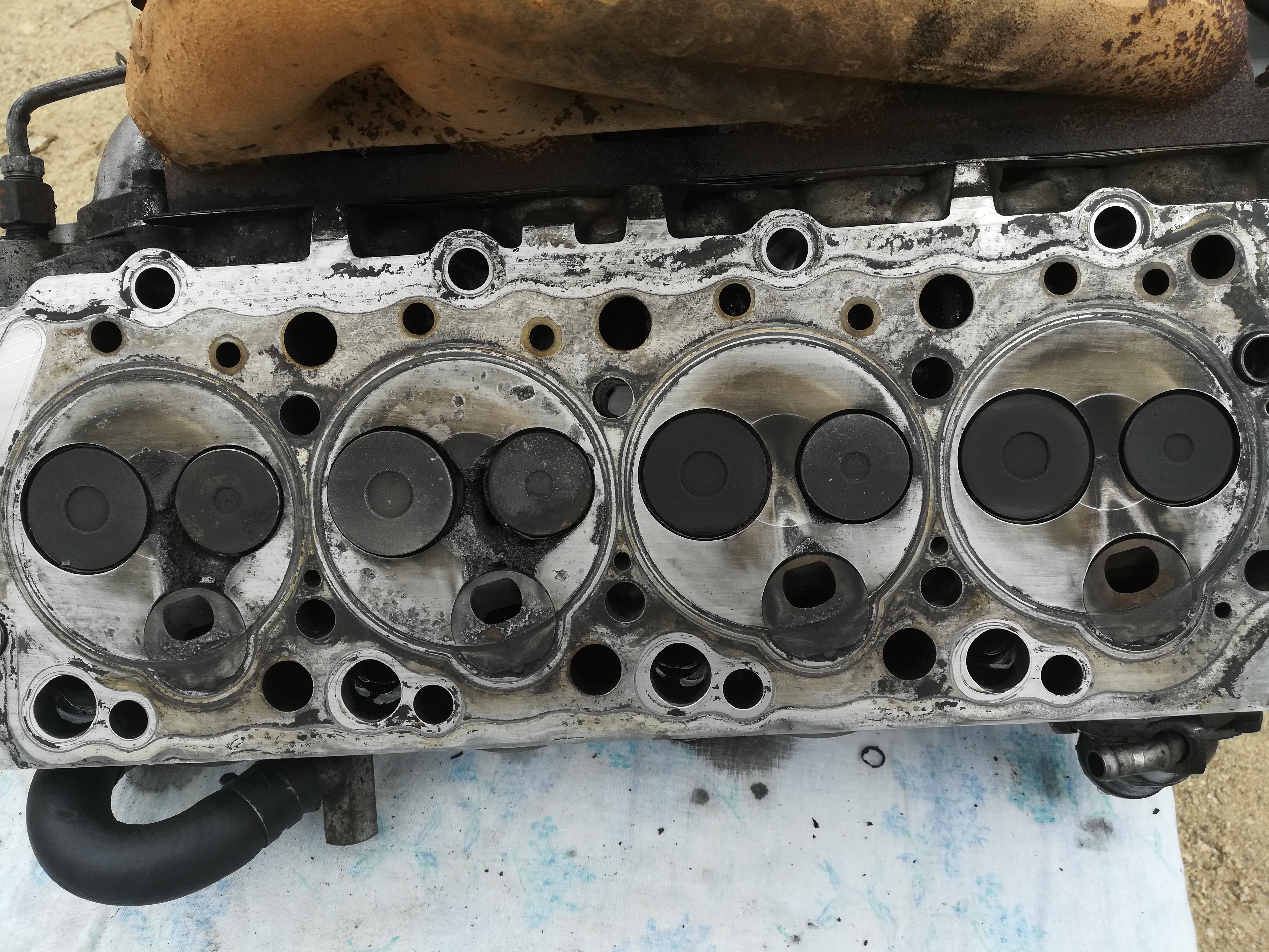

Доброго времени суток. У отца МПС 116 efi 2008. Ехал себе спокойно по трассе, потом хлопок, пошёл пар, машина сразу заглохла. Под капотом лопнула трубка водяного охлаждения турбины, с щупа давануло масло. Машина больше не завелась. Скинули ГБЦ, а там пи@@@@. Подскажите, что могло стать причиной? Ну чтобы новую гбц так не загубить. Могло ли это произойти внезапно, или ГБЦ плавилась постепенно?
До этого отец мучался с 41 ошибкой, и местный умелец подключил вакуумную трубку в обход клапана напрямую, т.е. турбина дула на максимуме. Проехал отец на такой "модернизации" 20 км. Могла ли эта переделка стать причиной?

вообще да. Бедная смесь. Поршни ещё проплавило, да?

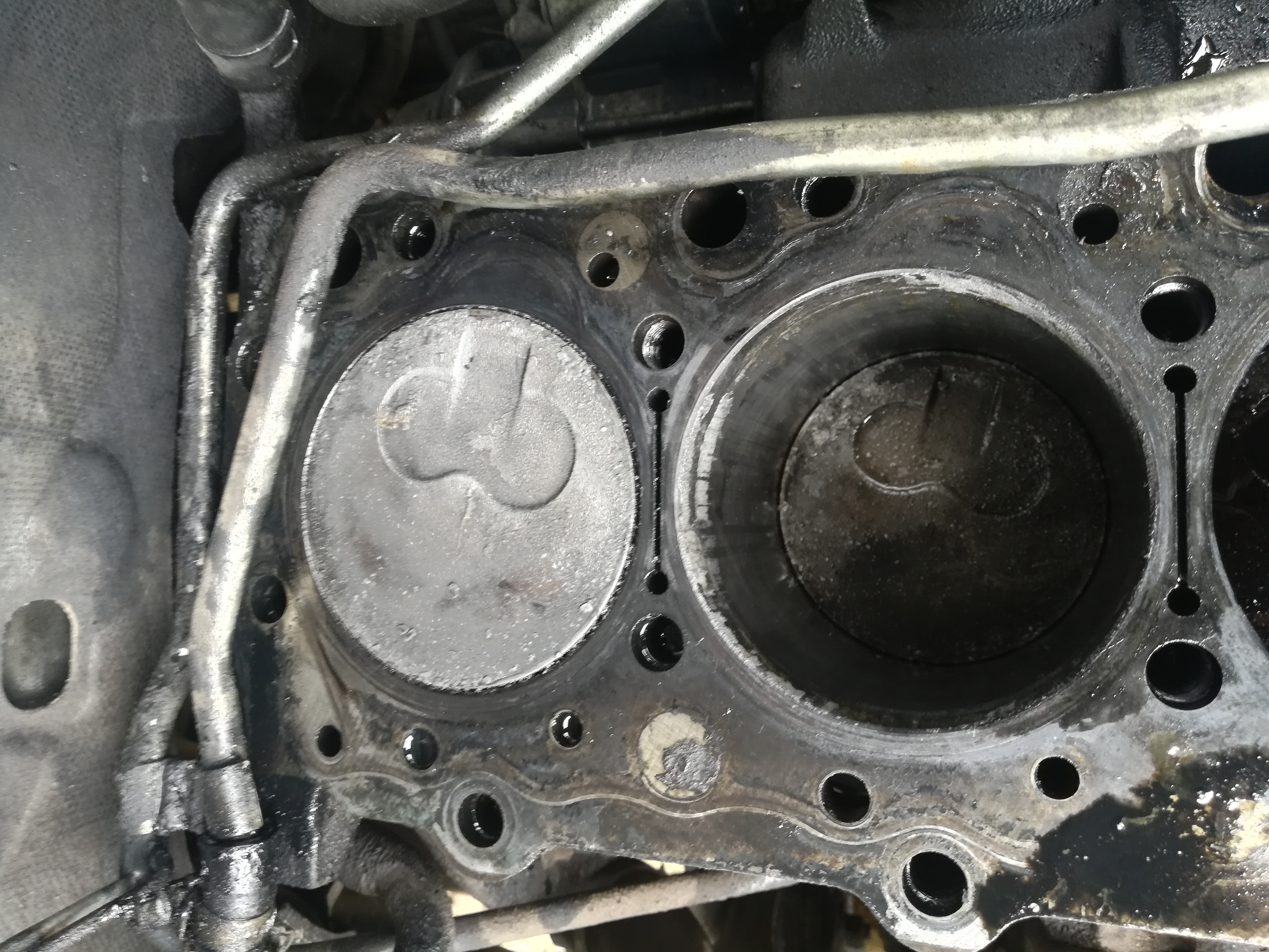

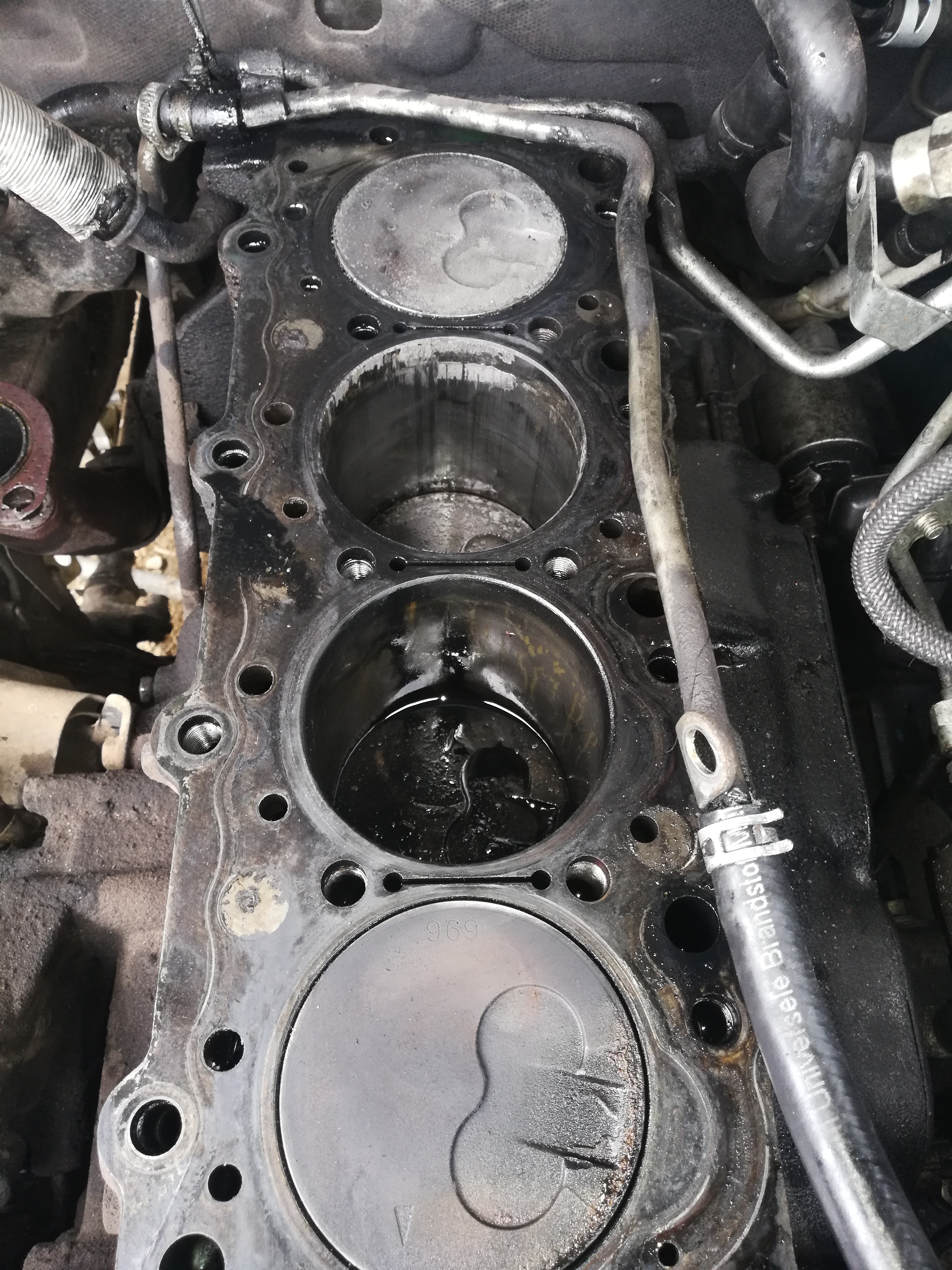

Поршня целы, только присутствует алюминиевый налет

Серега83 писал(а): Поршня целы, только присутствует алюминиевый налет
вынай поршня им тож край они начали плавится

С 41 ошибкой борюсь пол года, сейчас забил ибо на работу мотора у меня не влияет.Геометрия при 41ошибке работает и она изменяет подачу нагнетаемого воздуха.А вывод турбины на прямую тащит лишнее топливо(электроника мать её), соответственно перегрев,расплав головы.

Поршни ВЫТАСКИВАТЬ алюминий мог попасть под кольца.Мотор можно не снимать.

налицо явный систематический перегрев мотора, поверхность ГБЦ вся промята, в неплавленых цилиндрах трещины, судя по всему есть неисправность в системе охлаждения. В какой то момент в цилиндры пошла ОЖ, уровень в системе упал и мотор остался без охлаждения. Наверняка прокладка ГБ вся уже рассыпалась, а болты при разборке откручивались легко.
Сейчас мотор в любом случае надо полностью разбирать и дефектовать. Поршни с кольцам скорее в утиль, цилиндры мерить и принимать решение по факту. По фото они мне не нравятся, но это фото. Обязательно проверить плоскость блока на прогиб. На самом деле может и не так все критично. ГБ однозначно в утиль, форсунки на стенд. Распылители форсунок проверить на соответствие этому мотору. Должны быть с номером 130. Маркировка на форсунках должна быть 0181.
