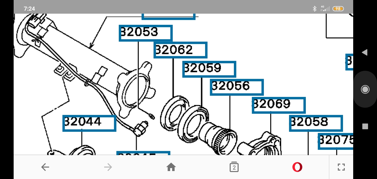

32053
Один повод на плюс, второй на лампочку, от лампочки на минус и нажимай
