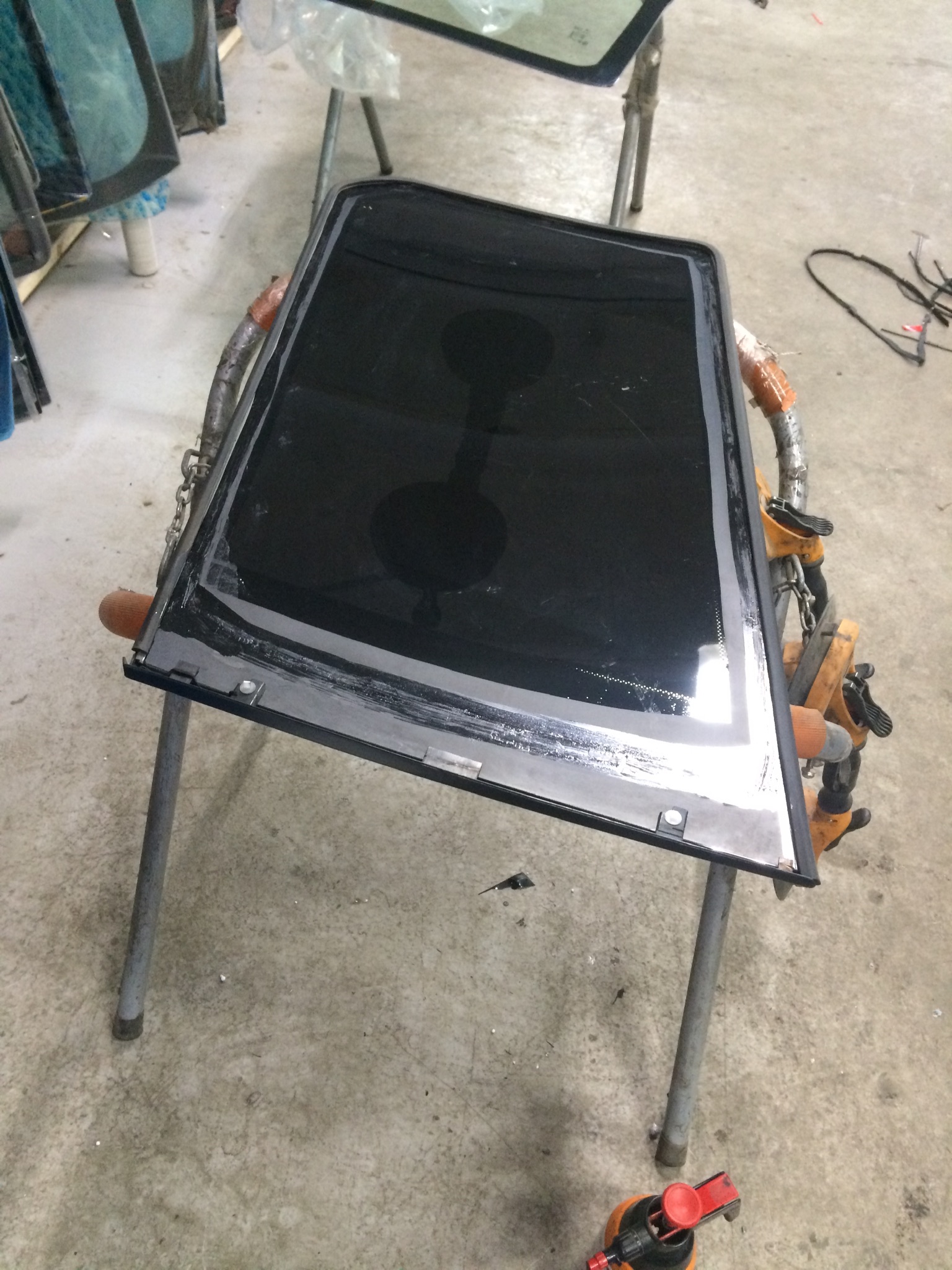

Привет!
Как и многие столкнулся с этой болячкой.
Уплотнтелей в наличии нет, заказал сразу пару, обещали аж в сентябре(и то не факт).
1. Подскажите, есть ли смысл как-то временно обработать эти места? Зачистить и антикором жахнуть, например, или только хуже сделаю?
Цель-дотянуть без скозной коррозии до того момента, когда приедут уплотнители, чтобы уже все сделать в условиях кузовного цеха.
2. Можно ли в условиях кузовного цеха как-нибудь обработать эти рамки(залудить, оцинковать итд итп), чтобы больше к этому вопросу не возвращаться?
Спасибо!

Сообщение gansales »
Насколько я понимаю это заднее правое крыло , нужно делать и срочно! Возможно там уже дырки. Срезай стекло , зачищай и смотри , если там уже дыры , решай этот вопрос с жестянщиком . Можно сделать латку . А вытравить ржу лучше щевелёвой кислотой , сжирает её к чертям. Но вопрос этот решай скорее Коль .

Сообщение Nickolas »
Все упирается в уплотнители, которых просто нет. Как только -так сразу.
Что такое щавелевая кислота и где ее купить?
Как я понимаю, лучше пока не ковырять, а то вдруг там и правда дырка.
Посмотри её в магазине медтехника или подобных. Она в порошке. На самом деле дело у тебя серьезное. Если не готов сейчас на ремонт , не ковыряй !
