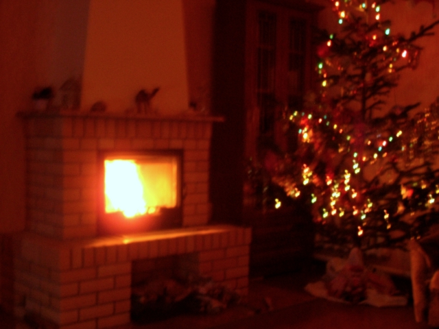

Таки доделал я камин, ушло примерно полтора месяца по выходным
Фото процесса и результата
самое сложное оказалось положить первый кирпич)
а потом пошло поехало
решил камень класть параллельно с кладкой из кирпича
особенное мучение было пилить огнеупорный кирпич
немного пришлось поломать голову с тем как делать кладку над дверцей топки, пришлось купить отдельно длинный камень
дальше совсем просто было
камень на камень, кирпич на кирпич)))
особо изгаляться не стал купил брус 150х150 почистил его
фальшивый дымоход из гипсокартона с утеплителем внутри
ну вот как-то так
ИТОГО: порядка 16000 рублей все удовольствие (без самой топки)

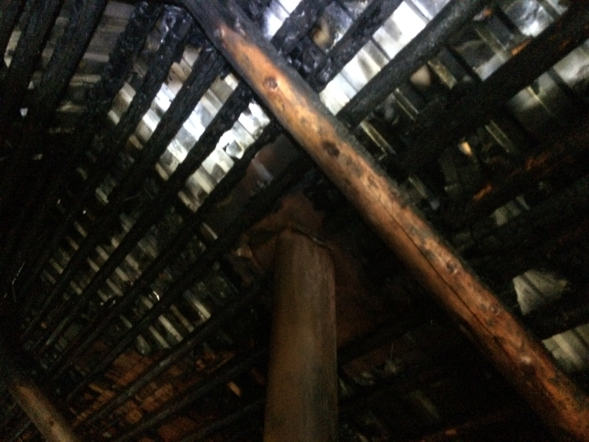

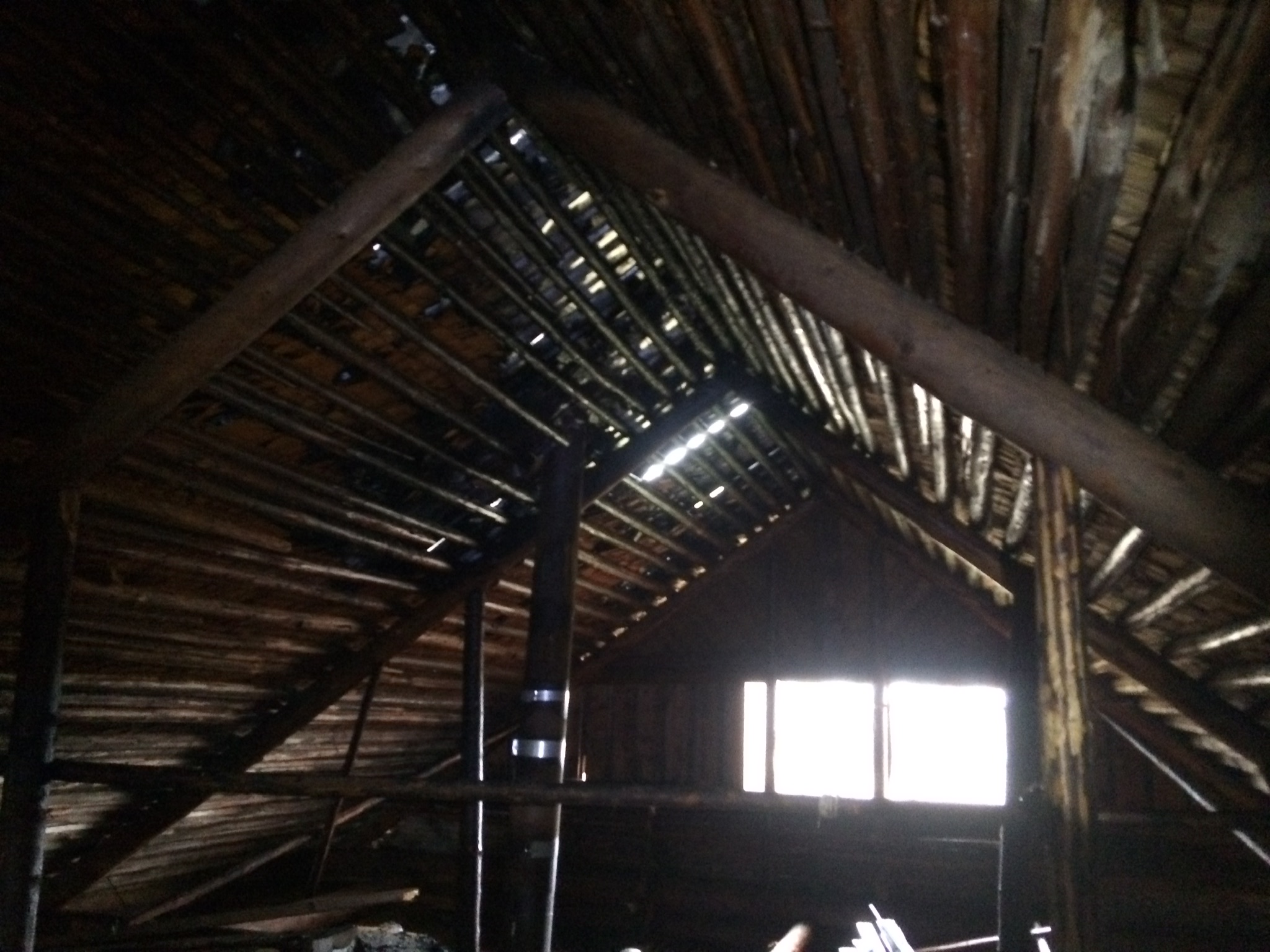

Эта, а как реализовал дымоход на чердаке и переход через крышу?
Чем дымоход обшил?

тушил загоревшийся чердак и крышу в 5 утра

Dimix писал(а): Эта, а как реализовал дымоход на чердаке и переход через крышу?
Чем дымоход обшил?
у меня там в кладке канал идет на верху труба, внутри канала труда из нержавейки

все что нашел из фото стройки, где видно
стрелочкой черной видно канал в стене второго этажа

Классно сделано, только пластиковая рамка воздуховода или как там еë, очень топорно выглядит. Та, что наверху.

Она не пластиковая, металл, и потом труба только отштукатурена, ещё покрытие типа кароеда наверное будет ещё не решил
