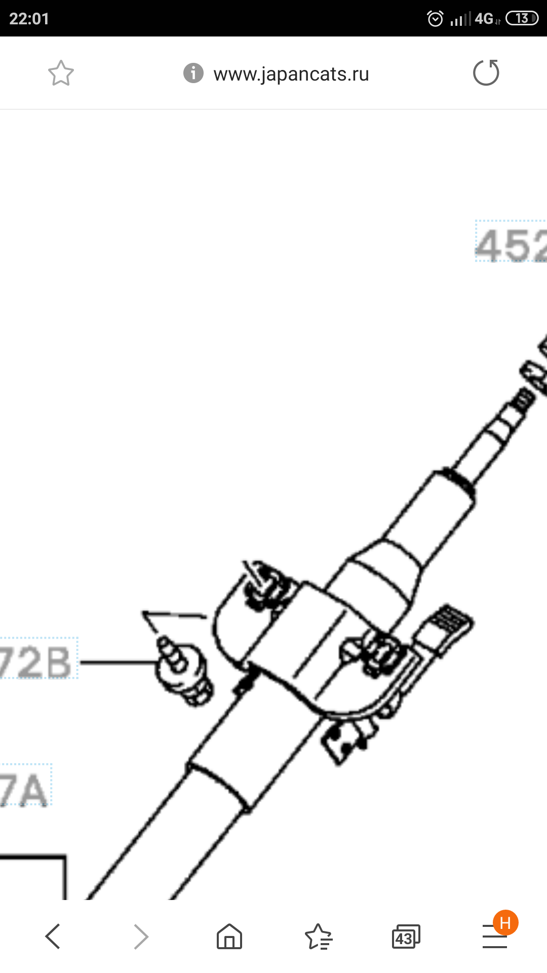

Вот здесь в лево и в право, вот это всё ходит в силуминовых крепежах которые к кузову идут
Здесь
Здесь
