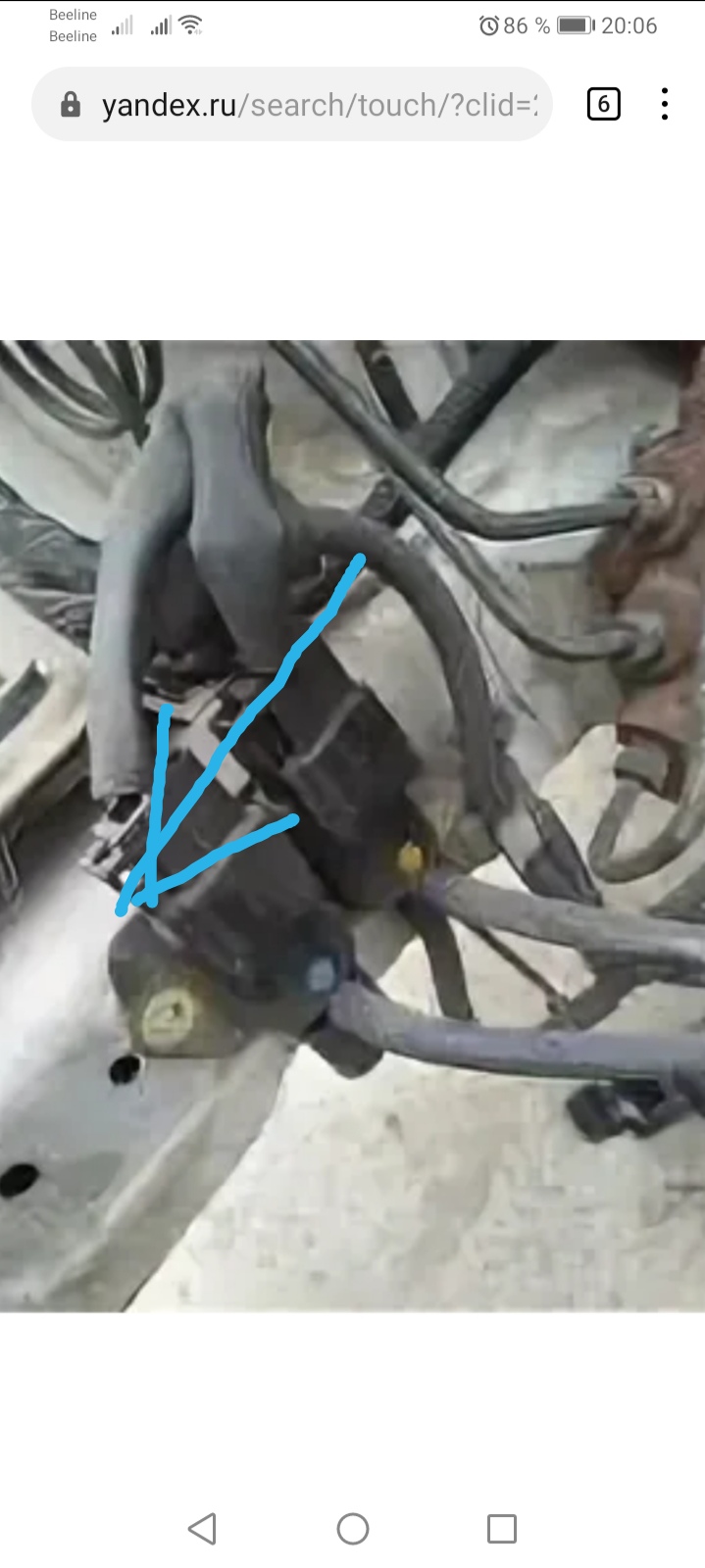

ТС, выстави фото куда давишь

Попробуй в эту дырочку что нибудь вставить и отжать, может так получиться

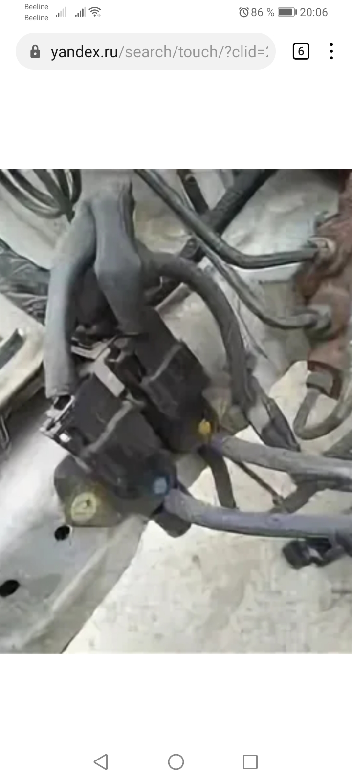

Сообщения: 57477
Поблагодарили: 4803 раза
Срочно! Подскажите как скинуть клеммы с вакуумного клапана паджеро 4
Андрюха, у него другие клапана.
Сообщения: 57477
Нажимать нужно на язычок по середине.
Если не получается, то нужно:
Нажать на разъём как бы осадить его глубже и нажать на язычок.
Так же следует почистить грязь, между язычком и корпусом разъёма
Чтоб язычок мог подняться с фиксаторов на фото.
