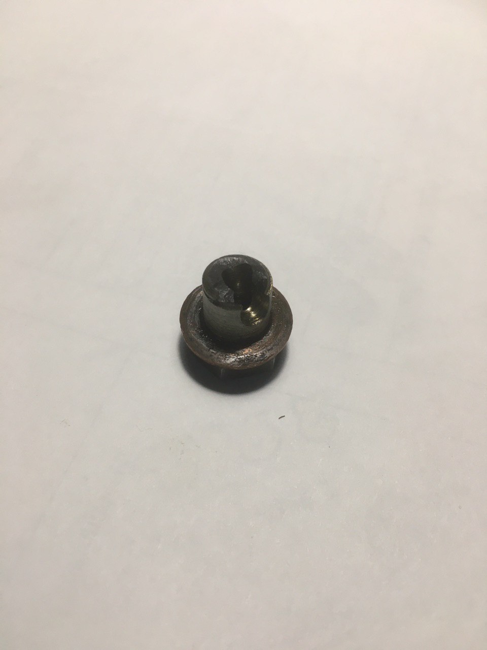

сломался болт крепления трубки датчика давления, который на блоке около гидронатяжителя.
на фото кусок. еще не разбирал там ничего.
вопрос: высверливать остаток или еще варианты какие есть?

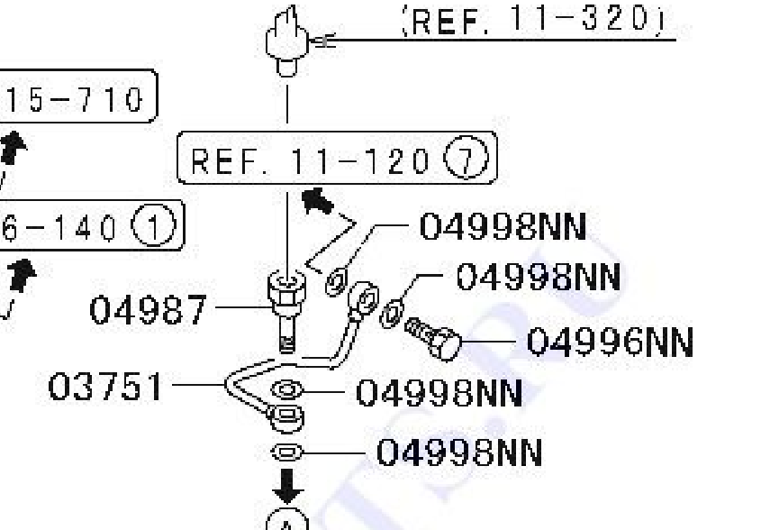

по схеме это имеет номер 04996NN сам болт с дыркой и шайба 04998NN.
подскажите каталожные номера для заказа

Обломышь пальцами выкрутиться. А номер спроси в теме по поиску запчастей. Сейчас не у компа.(
трубку отодвинуть(отогнуть) можно?
или вакуумный насос снимать надо?
Сообщения: 57477
Поблагодарили: 4803 раза
сломался болт
На насосе отверните трубку.
не сопротивлялся даже

Да там усилие при затяжке не болие 2х кг :)
поставил новый болт с шайбами
закрутил руками
затянул мизинцем левой не ноги :)
поездил не течет
поперечную дыру болта позиционировать в соответствии с каналом масляной трубкой надо было?

on gravel писал(а): поперечную дыру болта позиционировать в соответствии с каналом масляной трубкой надо было?
Нет.))
