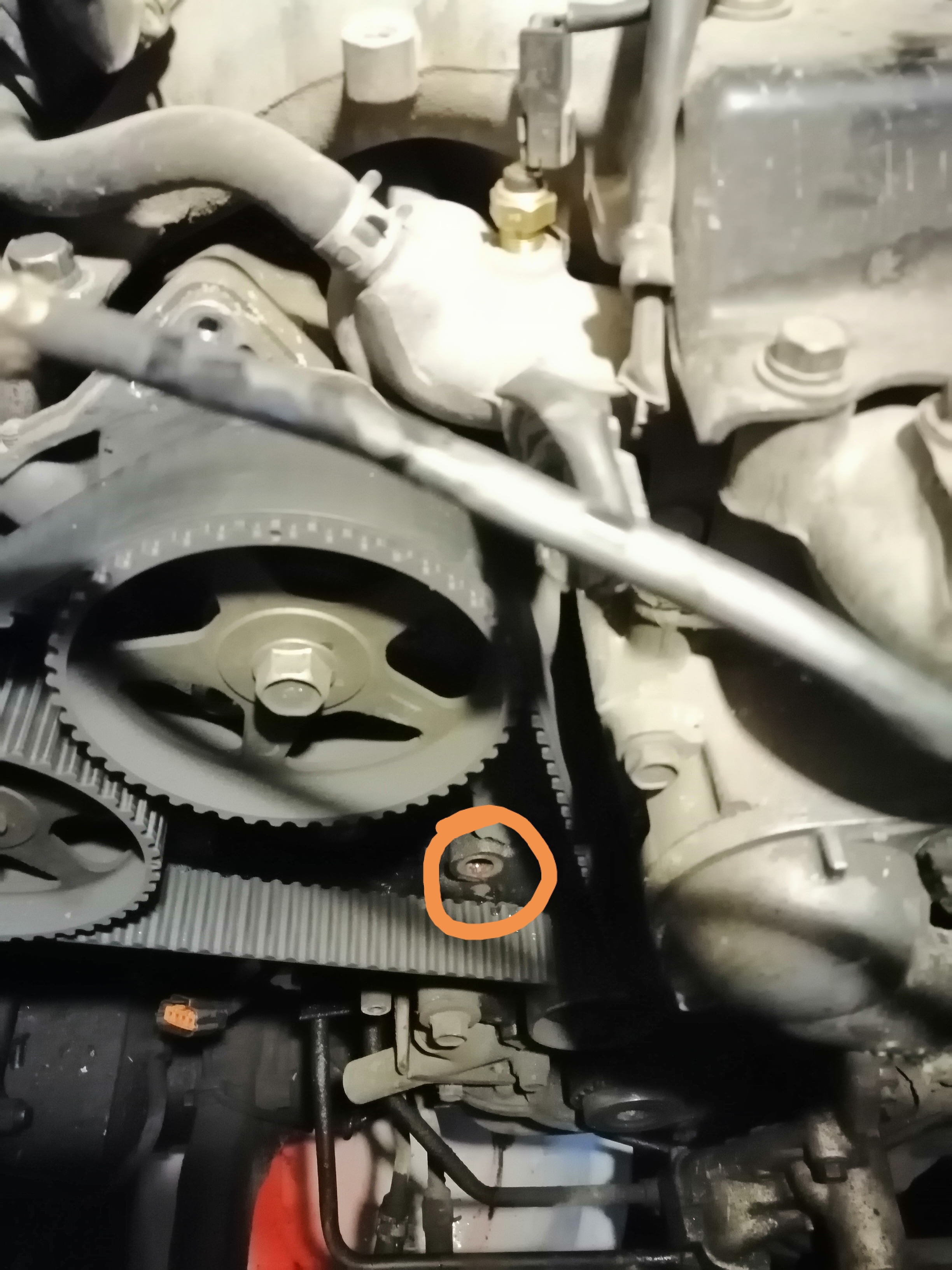

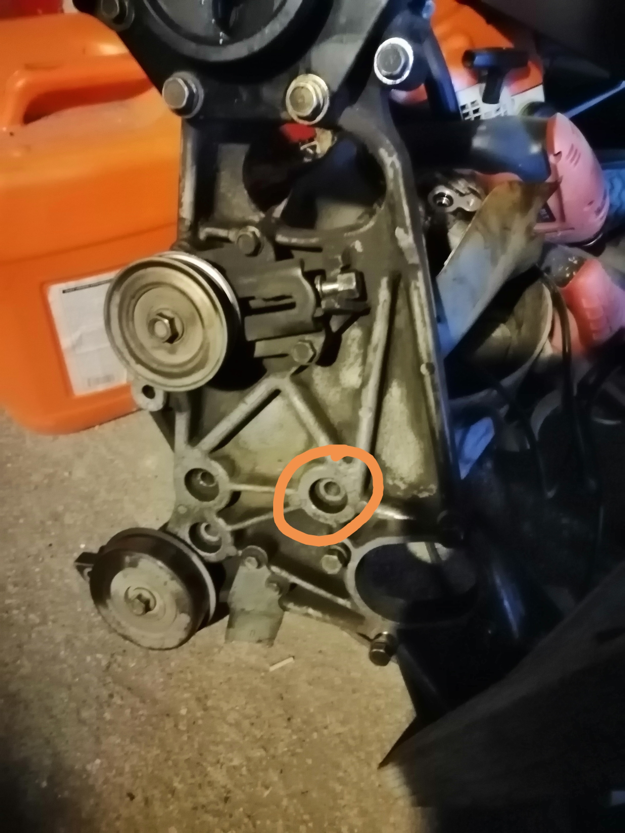

В общем сегодня добрался до ГРМа и встретил такую интересную вещь, когда снимал переднюю плиту на которой висит насос ГУРа и гена раскрутив один болт полилась охлаждайки, когда убрал плиту из места под болт потихоньку сочится охлаждайка, что это может быть?
Последний раз редактировалось Roma3934 09 авг 2020, 18:46, всего редактировалось 2 раза.

Ни че из болта там течь не должно, посмотри нет ли жижи в развале блока, возможно течет резинка в попе у помпы

В теории может, если туда болт длиннее, чем надо вкручивали. Можно разъемным анаэробным герметиком увлажнит при сборке.
