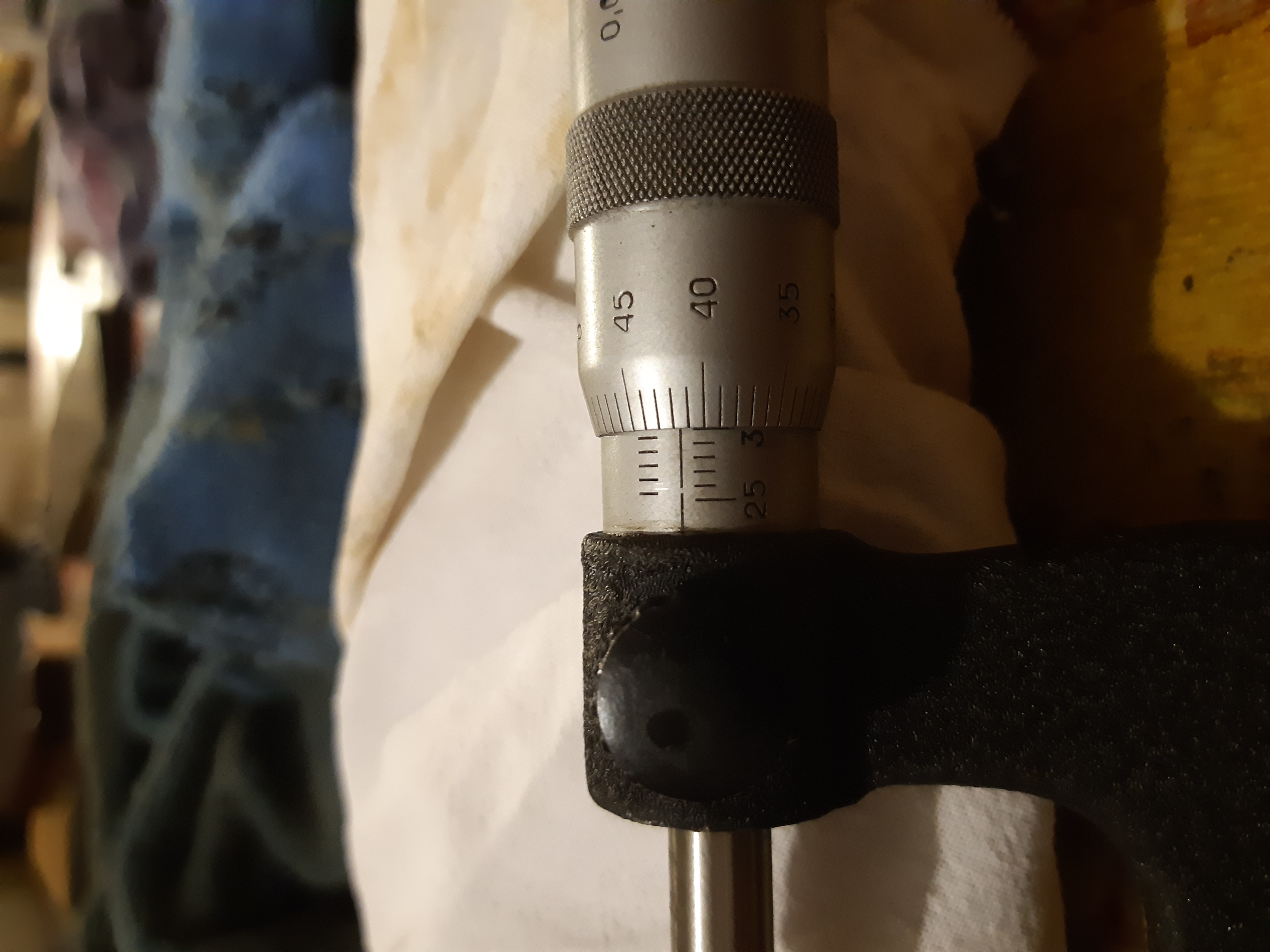

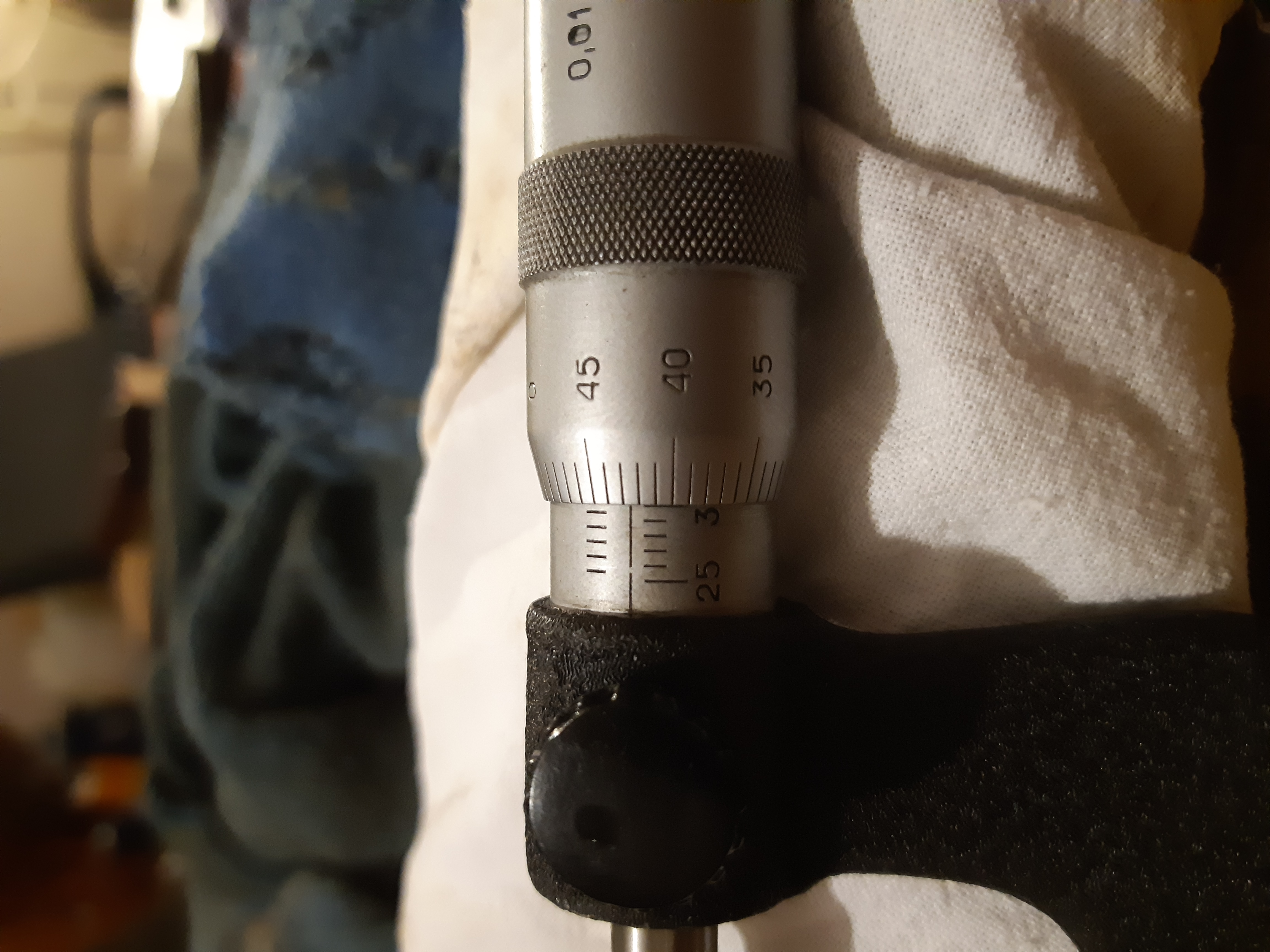

Проблему решил на токарном станке наждачной бумагой. Оказывается вал оказался ремонтного размера, ровно на одну сотку больше моего. Взял наждачку сначала прошёлся 800, а потом 2000 отполировал. На все шейки ушло два часа с перекурами. Собрал, завёл, проехал 95км. Вскрыл, все путём.

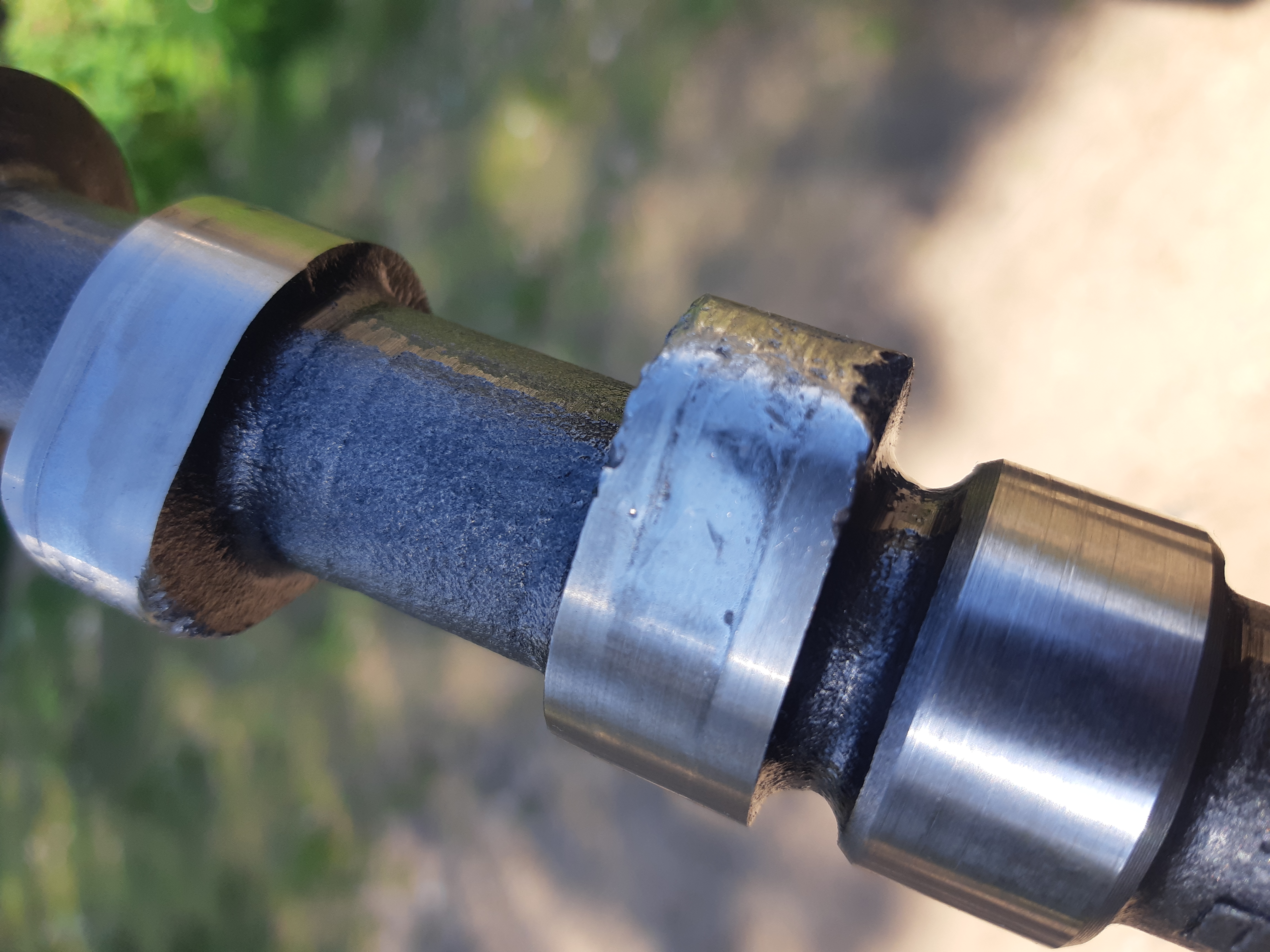

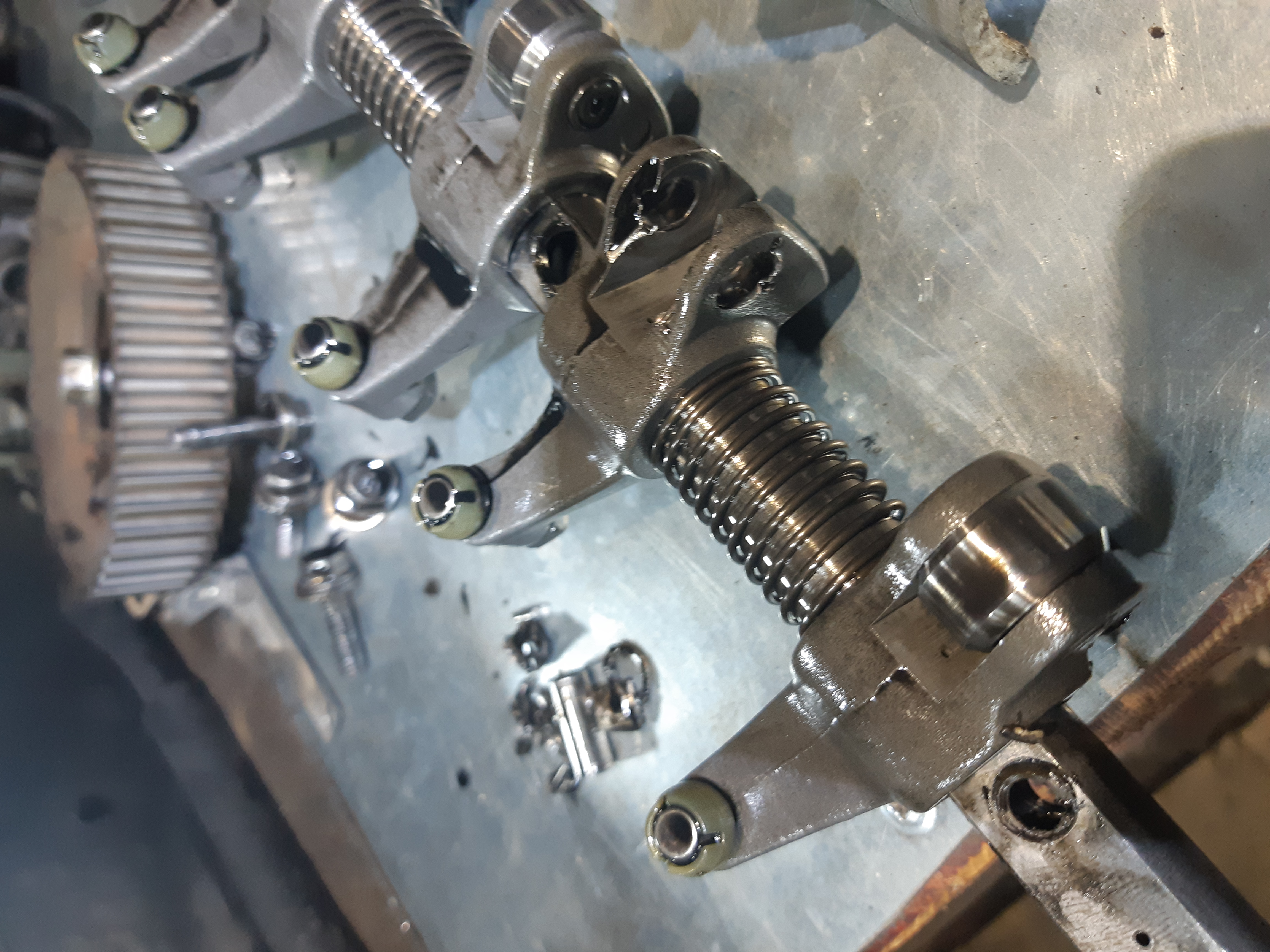

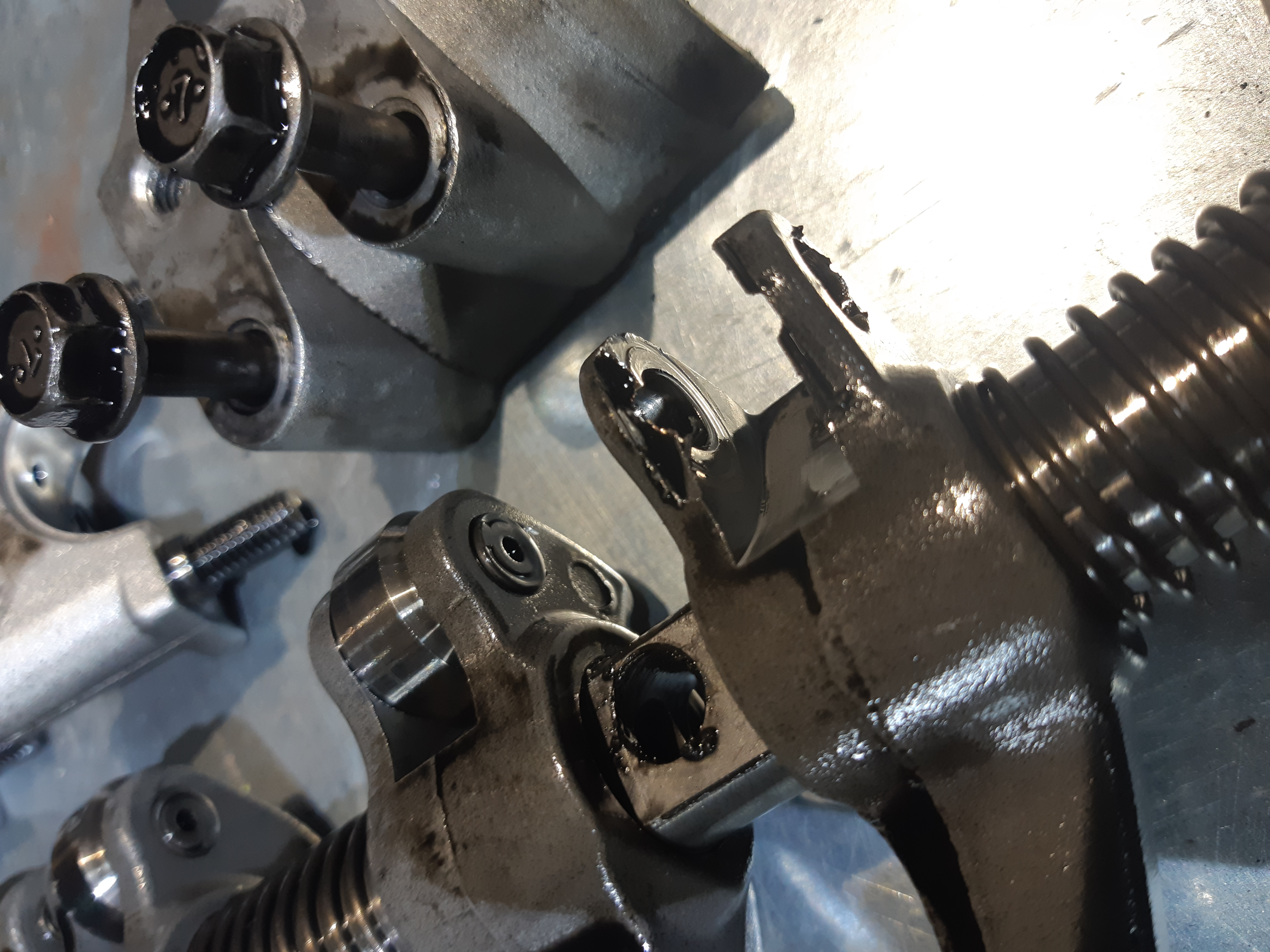

Вот так разбило
Вот так разбило
. На четвёртом фото размер нового вала, а на пятом старого.

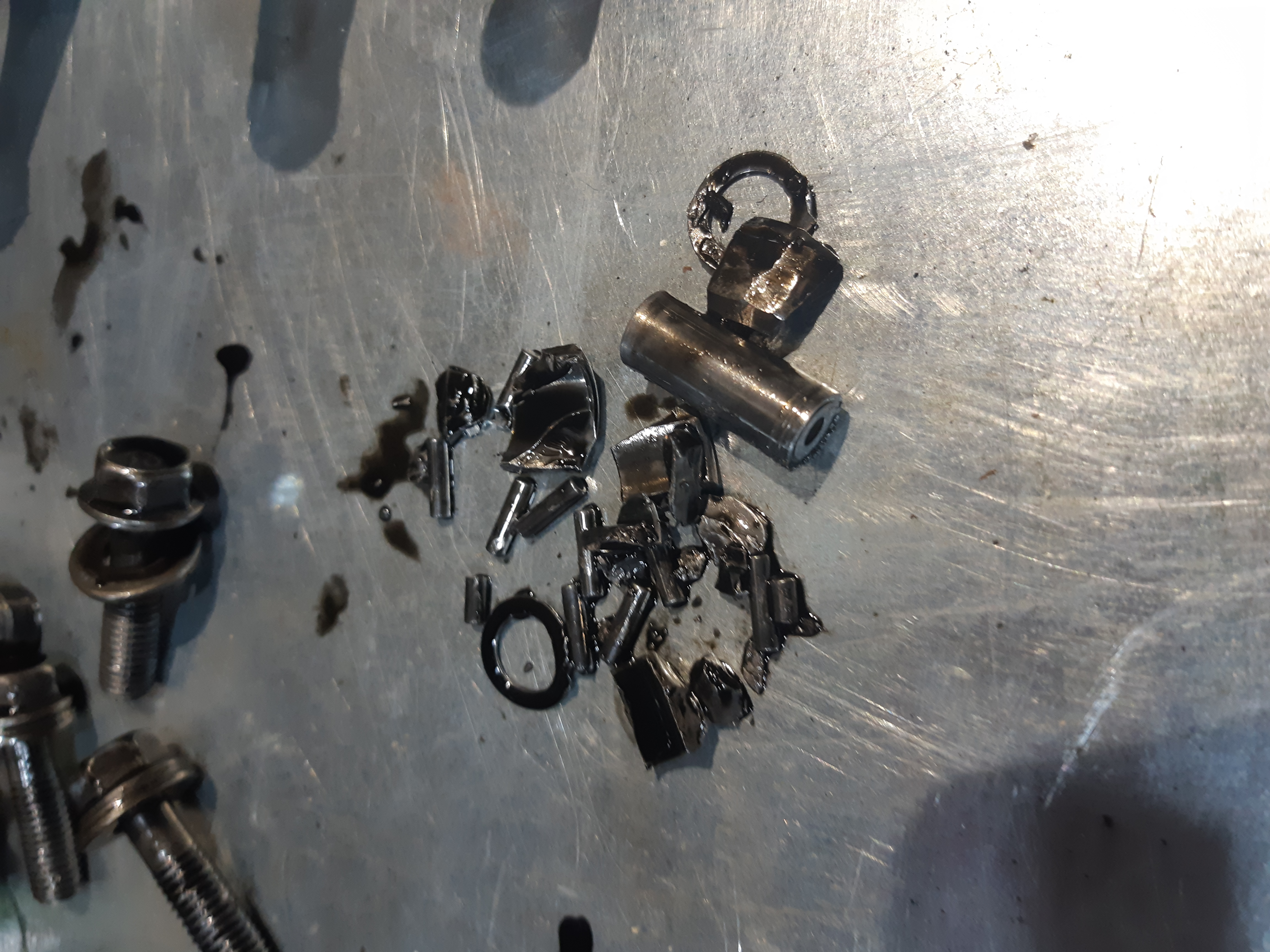

А это все, что осталось от ролика рокера
