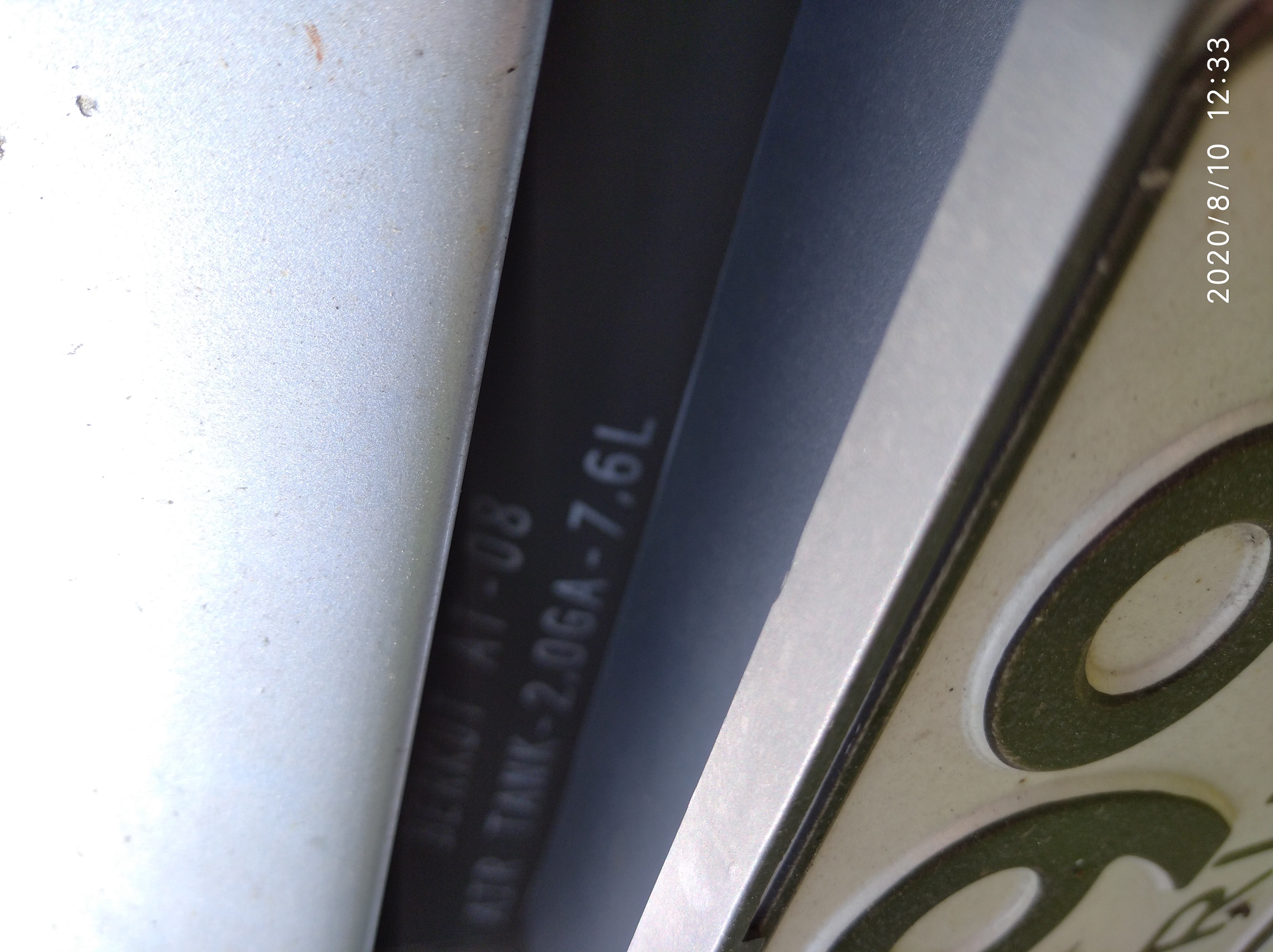

Рессивер
Рессивер
Давление, можно больше, до 14 качал)))

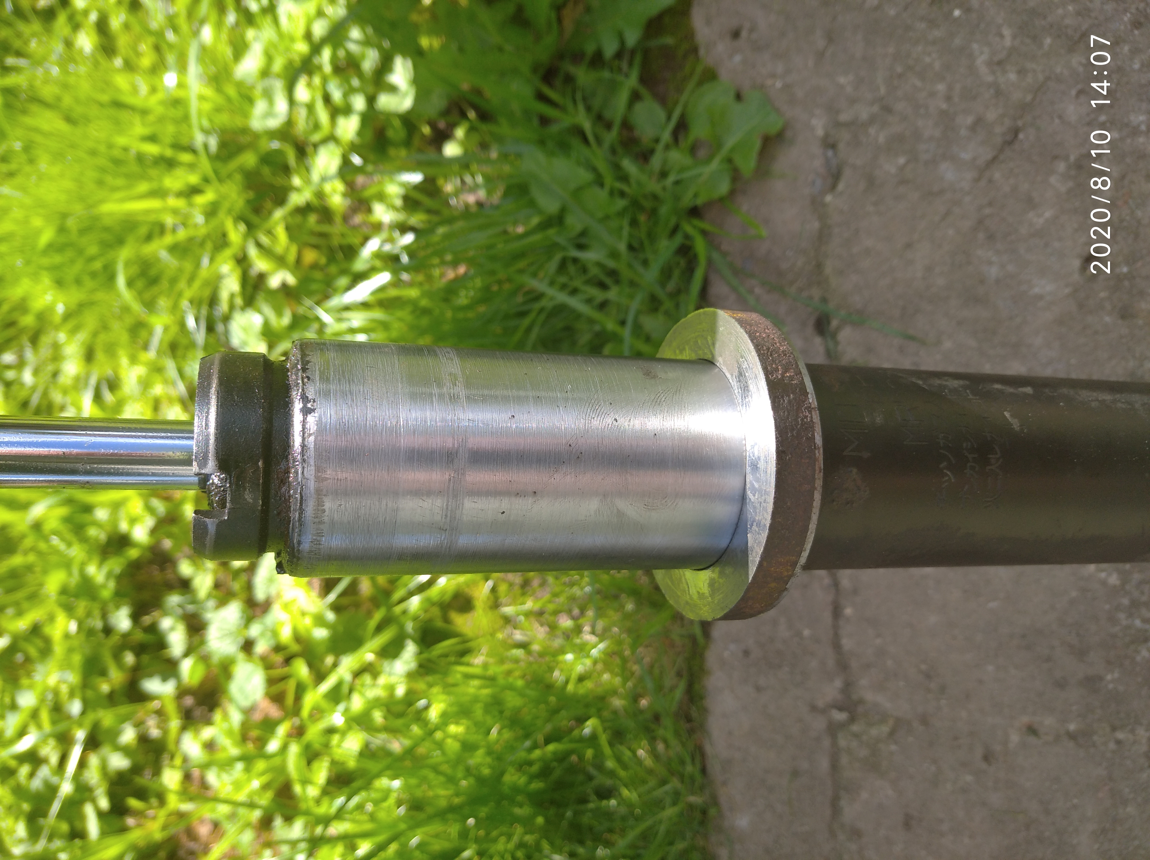

Стало понятно, что без токарки не обойтись и подушка просто так не налезет на Паджеровский аморт. В этом месте не большое уточнение, аморты П3 П4 и ПС2 возможно и ПС3 одинаковы в диаметре, такшта тема может быть интересна многим владельцам.
Ещё стало открытием, что рабочий ход аморта меньше 60мм :%):
Ход же самой подушки более 70мм, точно замерить пока не получилось, но думаю хватит.
Далее, сегодня, был найден адекватный токарь, который проточил мне корпус аморта до нужного диаметра подушки с 45мм до посадочных 44мм
...и выточил упорное кольцо
Думаю, надо будет выточить верхнюю шайбу втулку для верхнего уплотнения....в дальнейшем, но это теперь дело техники)))
Собрал :)
Пока без отбойника внутри, обточу или подберу, поставлю.
Пока результатом доволен, но нет возможности произвести замеры всех параметров, ходы давление и т.д.
Сборка идёт "на коленке" но в ближайшем времени попробую внедрить в автомобиль и проверить работу.
