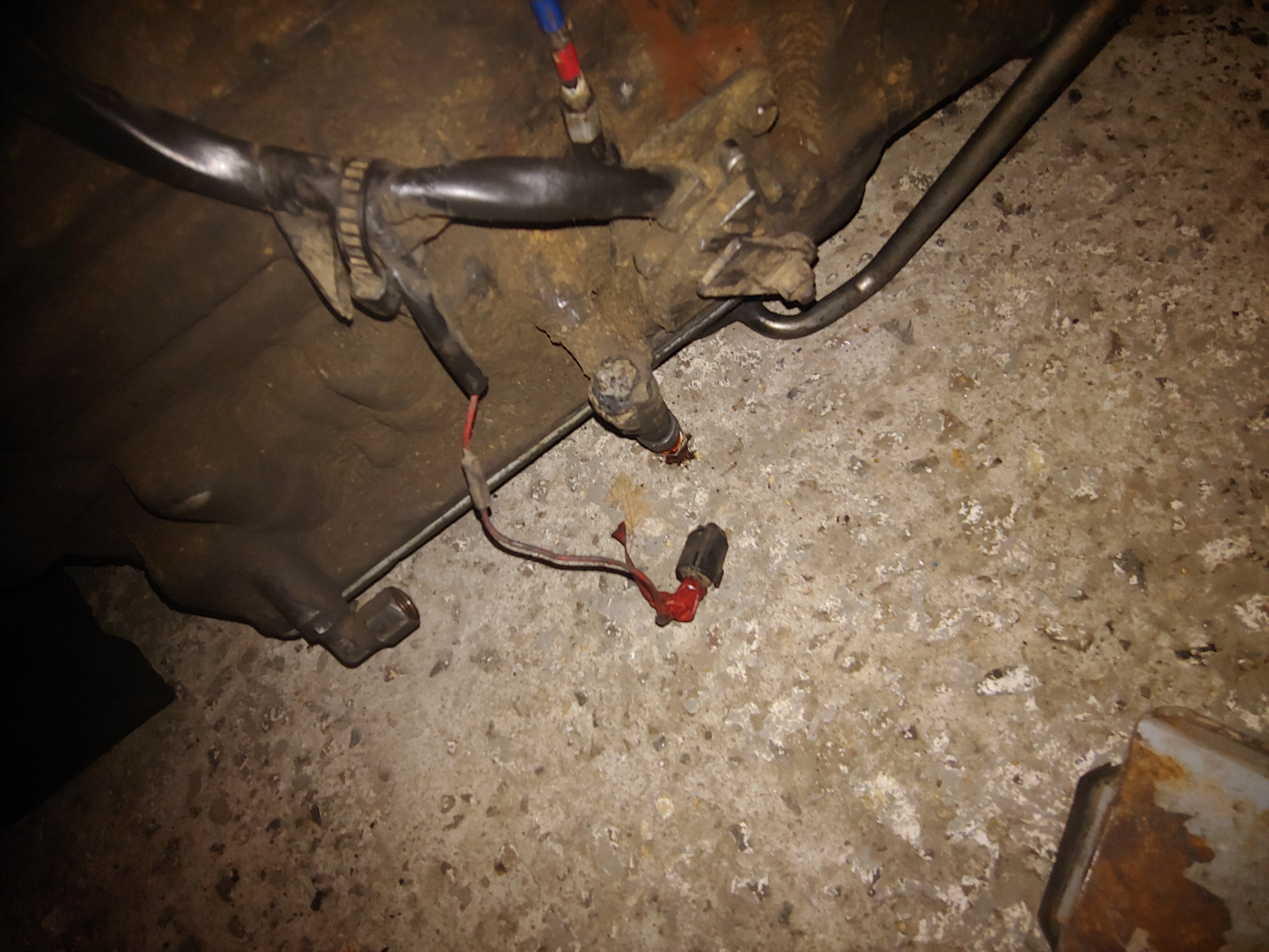

2. Сейчас меняю задний сальник. Сняли коробку но ращвалился датчик температуры , тот который у блокиратора коробки. Достать очень сложно и дорого, что делать?
Коробка V4AW2. Заранее спасибо за помощь

Это датчик только на лампочку перегрева, на работу АКПП влияния не оказывает.

Иогда может плюнуть на него пока? И ездить как есть?
