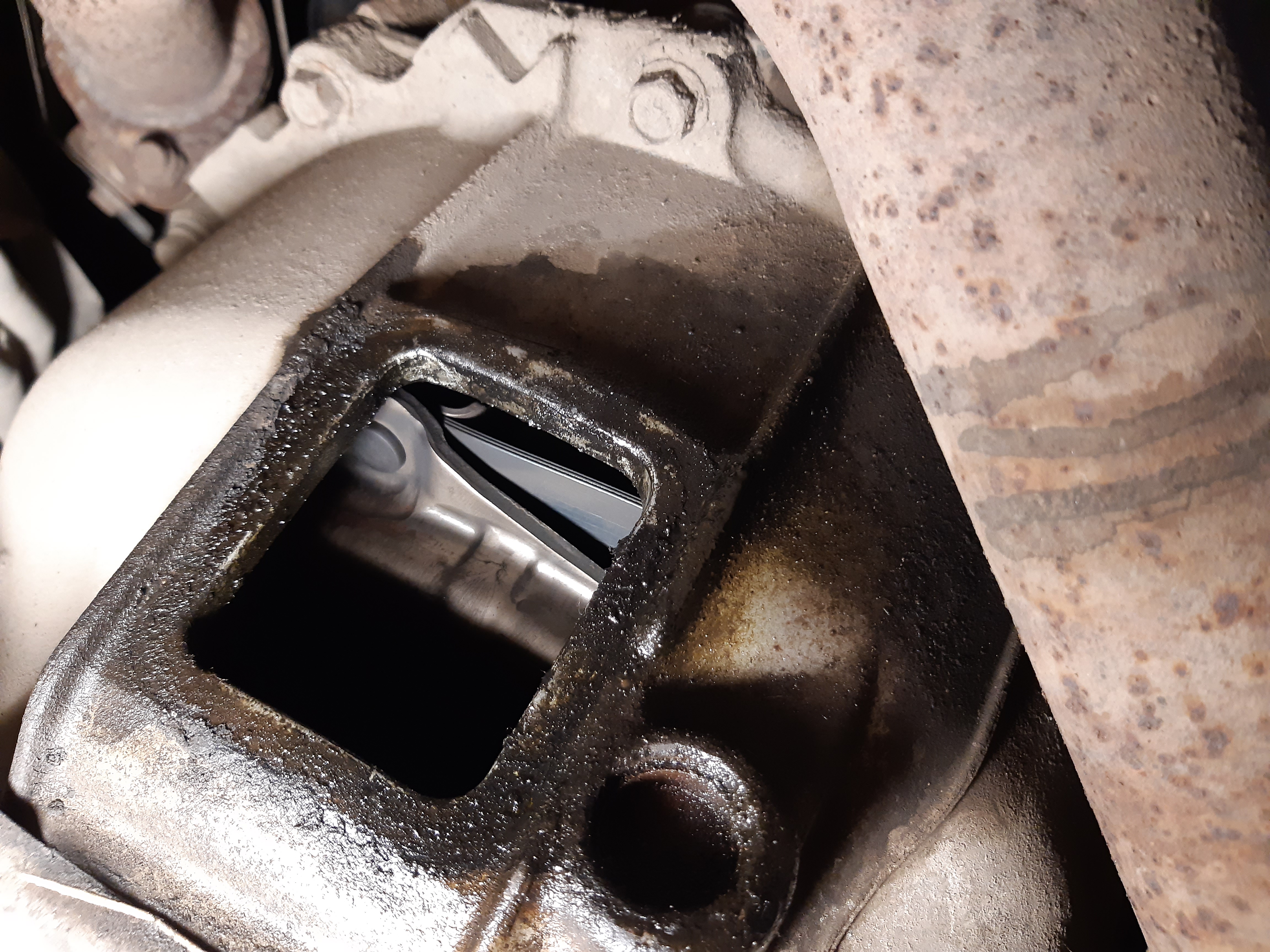

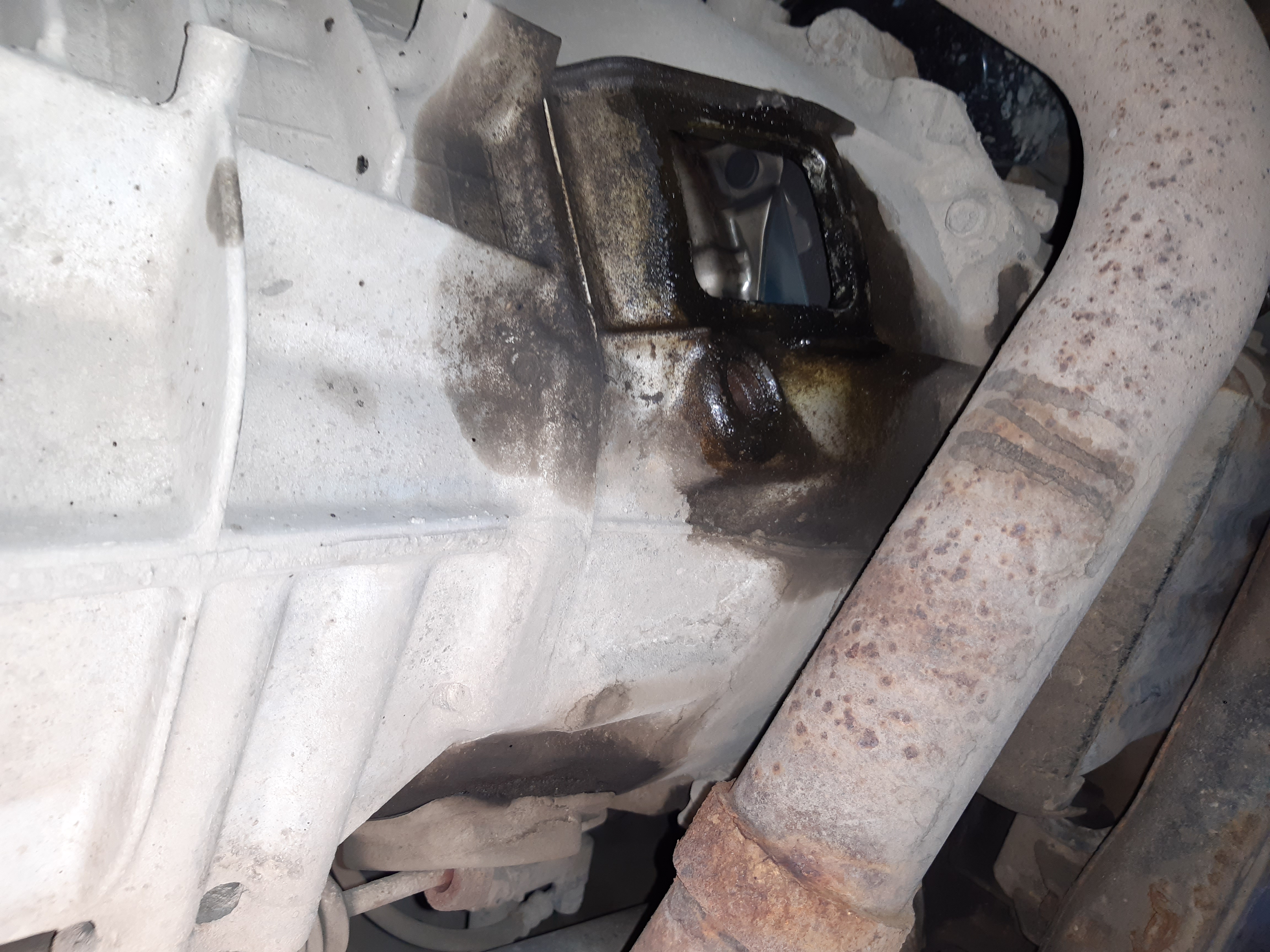

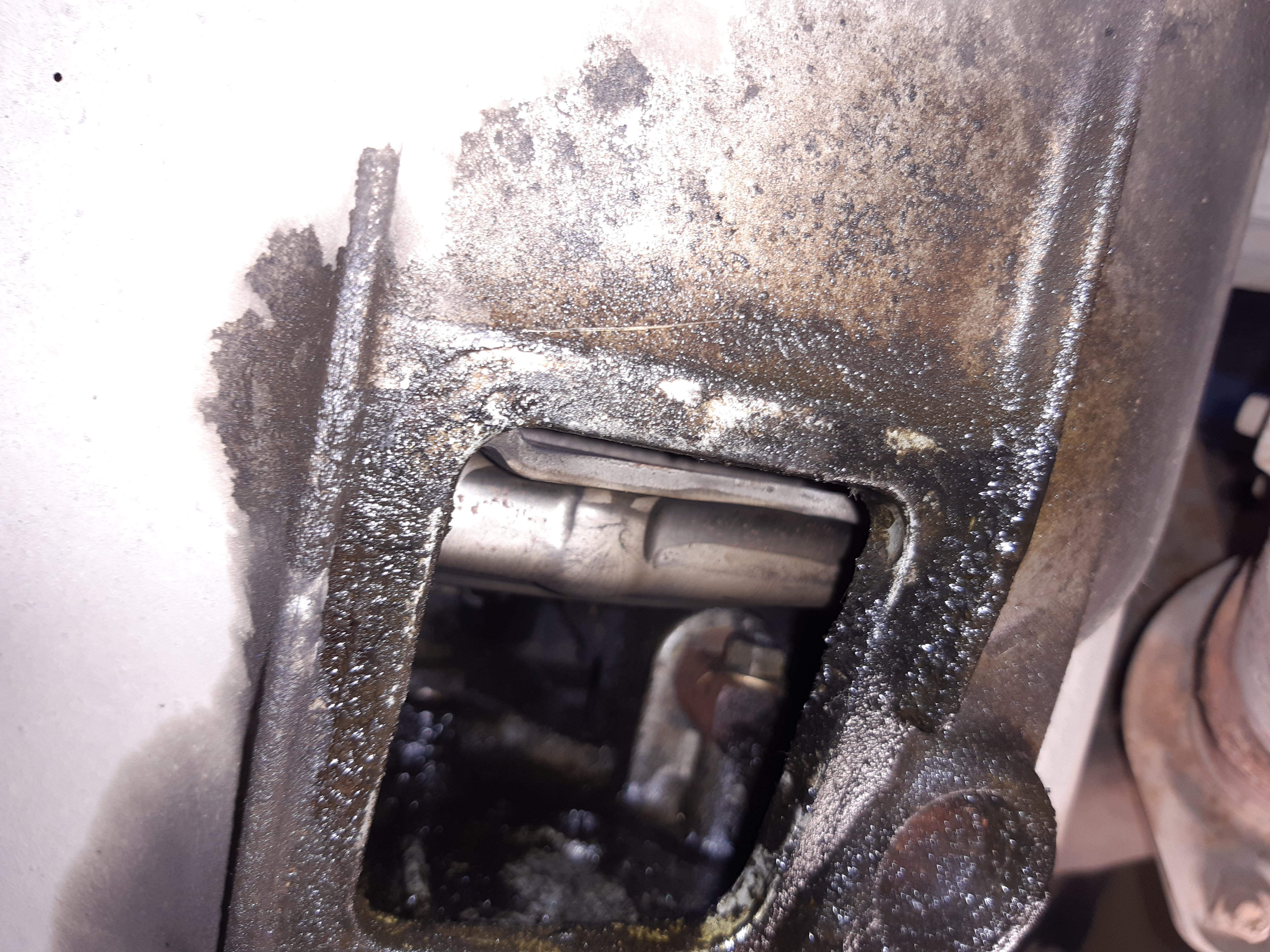

Всем доброго времени суток.
При замене масла заметил что смотровое окно корзины сцепления без заглушки. Все в масле. Заглянул в окошко, а там масло на стенке со стороны МКПП.
Сальник получается ? Также разбирать как при замене сцепы?

Да так же, осталось понять че за масло: моторное или коробка? хотя сняв все понятно будет

алексей - Маленький Мук писал(а): осталось понять че за масло: моторное или коробка?
По запаху можно их отличить

Вообщем покупать два сальника и разбирать...
Иначе никак ..

Какие сальники брать? Musashi, NOK или Corteco?

Zeder писал(а): NOK
лучше

Нок оригинальный
