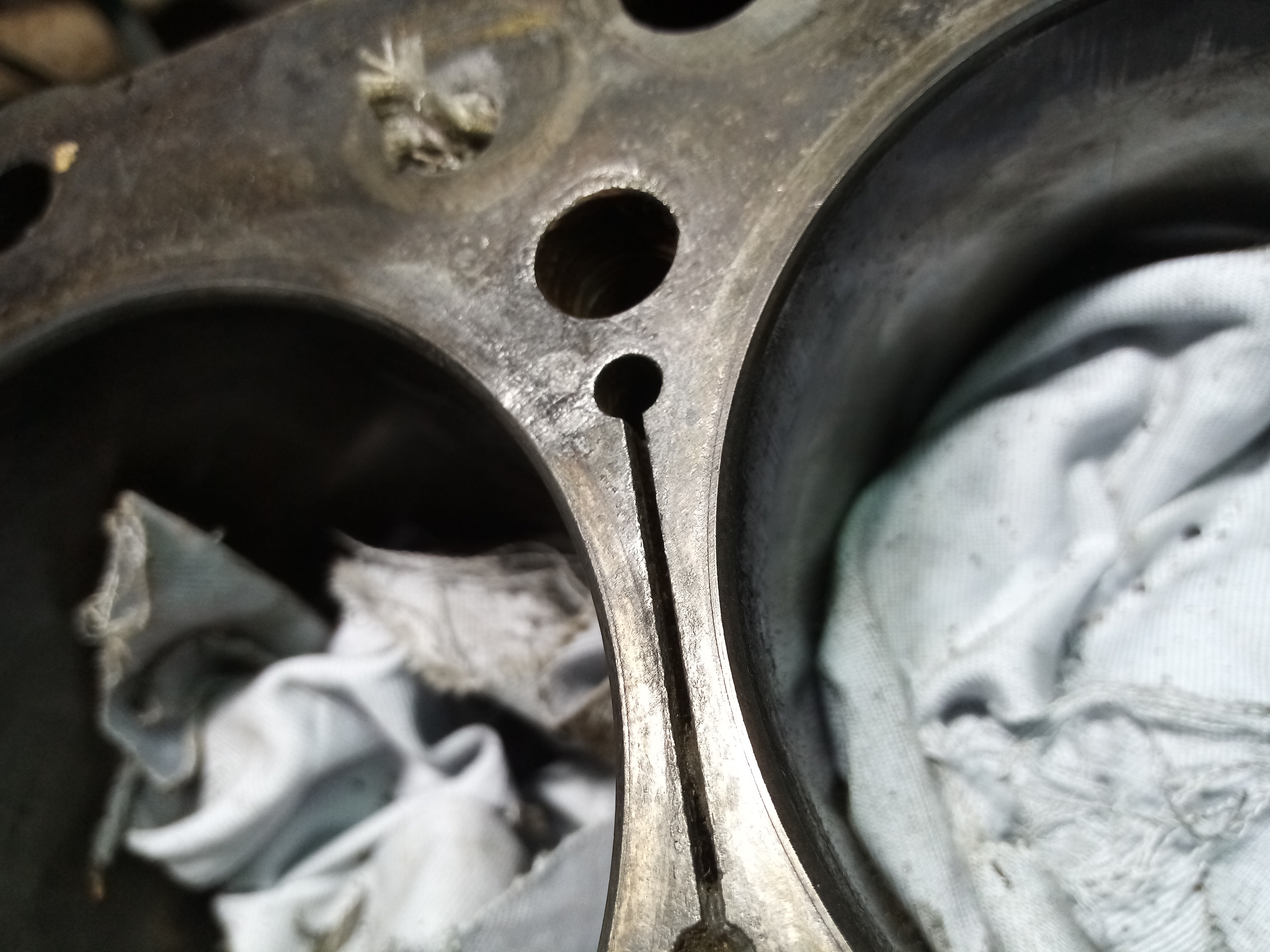

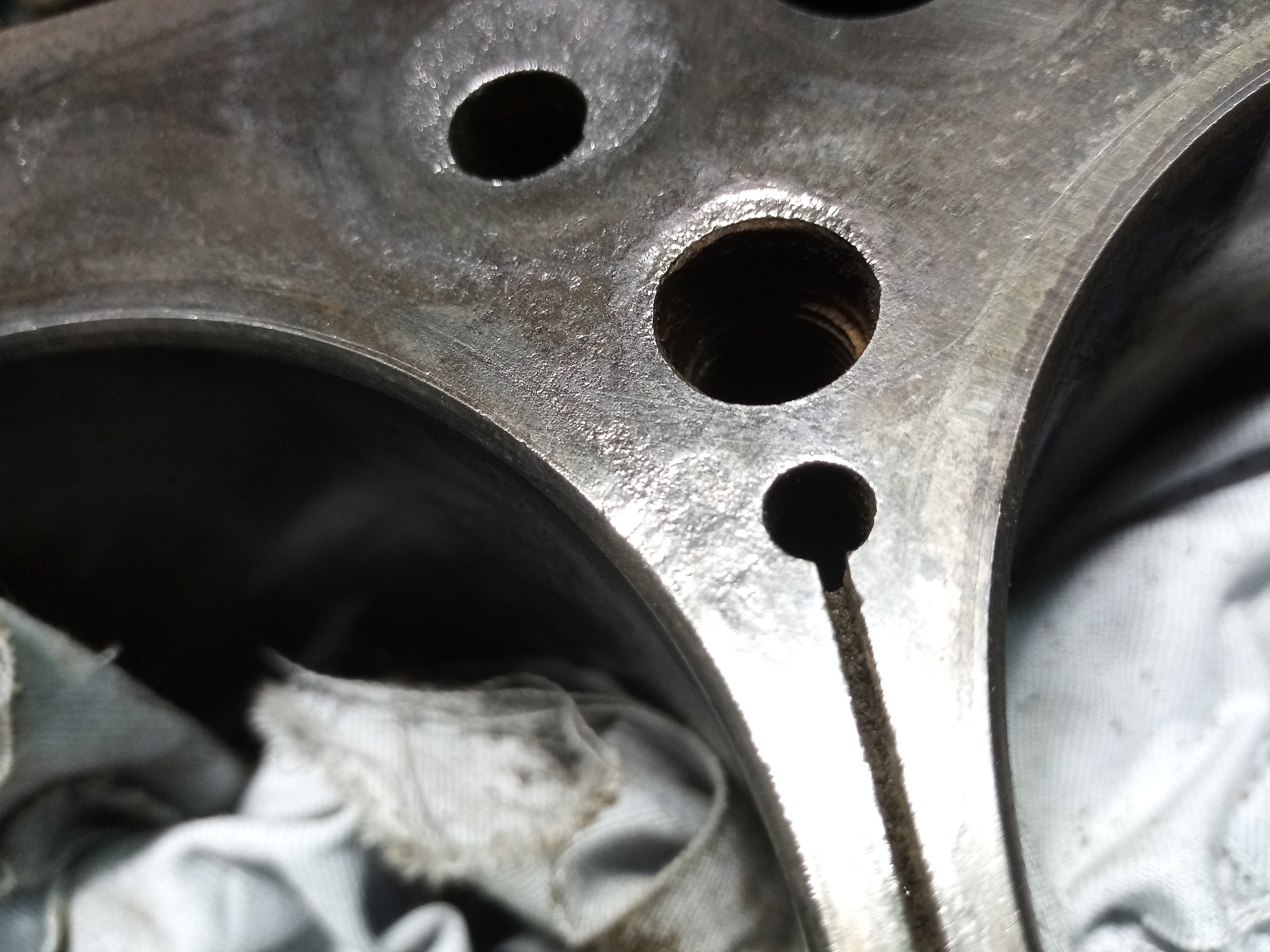

Привет,Всем. Уважаемые знатоки, требуется квалифицированная помощь хорошим советом.Суть проблемы: долго ездил на пробитой прокладке(немного булькал в расширительный бачок)т.к. езда была размеренная и не быстрая сильно не напрягало пока на пробило прокладку наглухо. Антифриз потёк в цилиндр. Снял голову. На стенках цилиндра царапин нет, видно хонингование.голову шлифанул, сняли 15 соток и до этого шлифовал( 8 соток).Прокладку взял самую толстую вроде 1,65. начал готовить блок(чистить привалочную пов-ть и обнаружил раковину в том месте где прокладку пробило.Вопрос в следующем: если шлифану блок поршень станет больше торчать в ВМТ над блоком, не будет ли он упираться в ГБЦ.Я краем уха слышал. что в таком случае люди с поршней снимают столько же, сколько с блока и ездят без проблем....Подскажите сталкивались ли с такой проблемой и как вы её решали. ( сам блок новый 100тыщ не прошёл, выкидывать жалко).

сосед привет. знаю ,в городе мотористов найдется хороший токарь и токарь расточник.
вопрос решается сравнительно легко . шлифуется блок до какчисто( глубокие ямки вокруг водяных каналов можно оставить) .собирается мотор начерно ,без колец . измеряешь выступание поршней (лекальная линейка и шупы) . смотришь в мануал -дальше математика 2го класса . если не хватает прокладок подрезаешь поршня с запасом в пару десяток.
не забыть проверить выступание клапанов . и проживет твой мотор до "путинской пенсии" только при следующей капиталке про эти манипуляции не забыть )))

А разве нельзя наплавить металл и шлифануть его? Думается всяко лучше чем поршни точить.
- Сообщения: 20433
- Благодарил (а): 101 раз
- Поблагодарили: 1348 раз
Шлифовка блока 4D56
Нет низя, потаму как это чугуний и сваркой ток напаганишь и локально перегрееш
