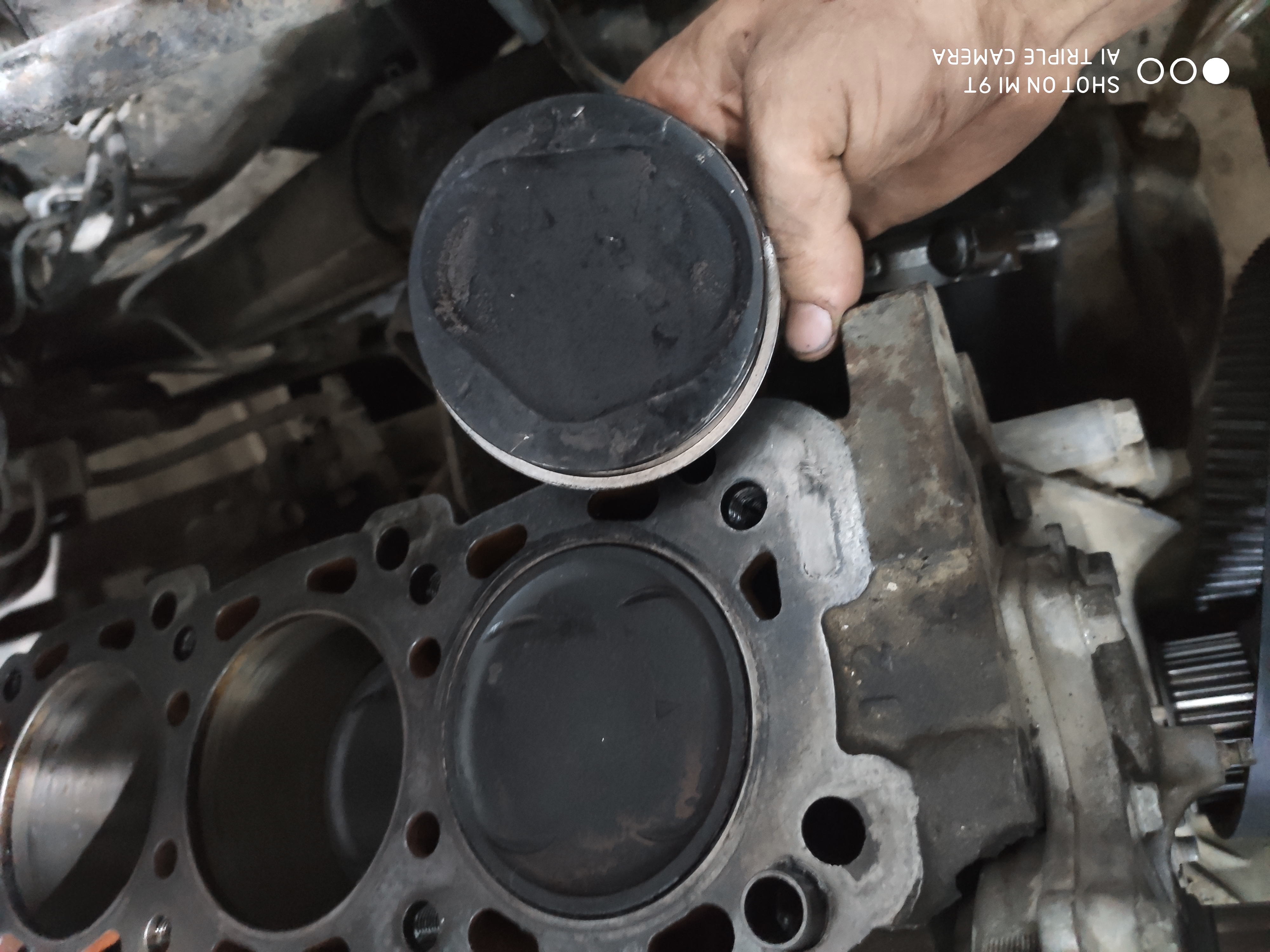

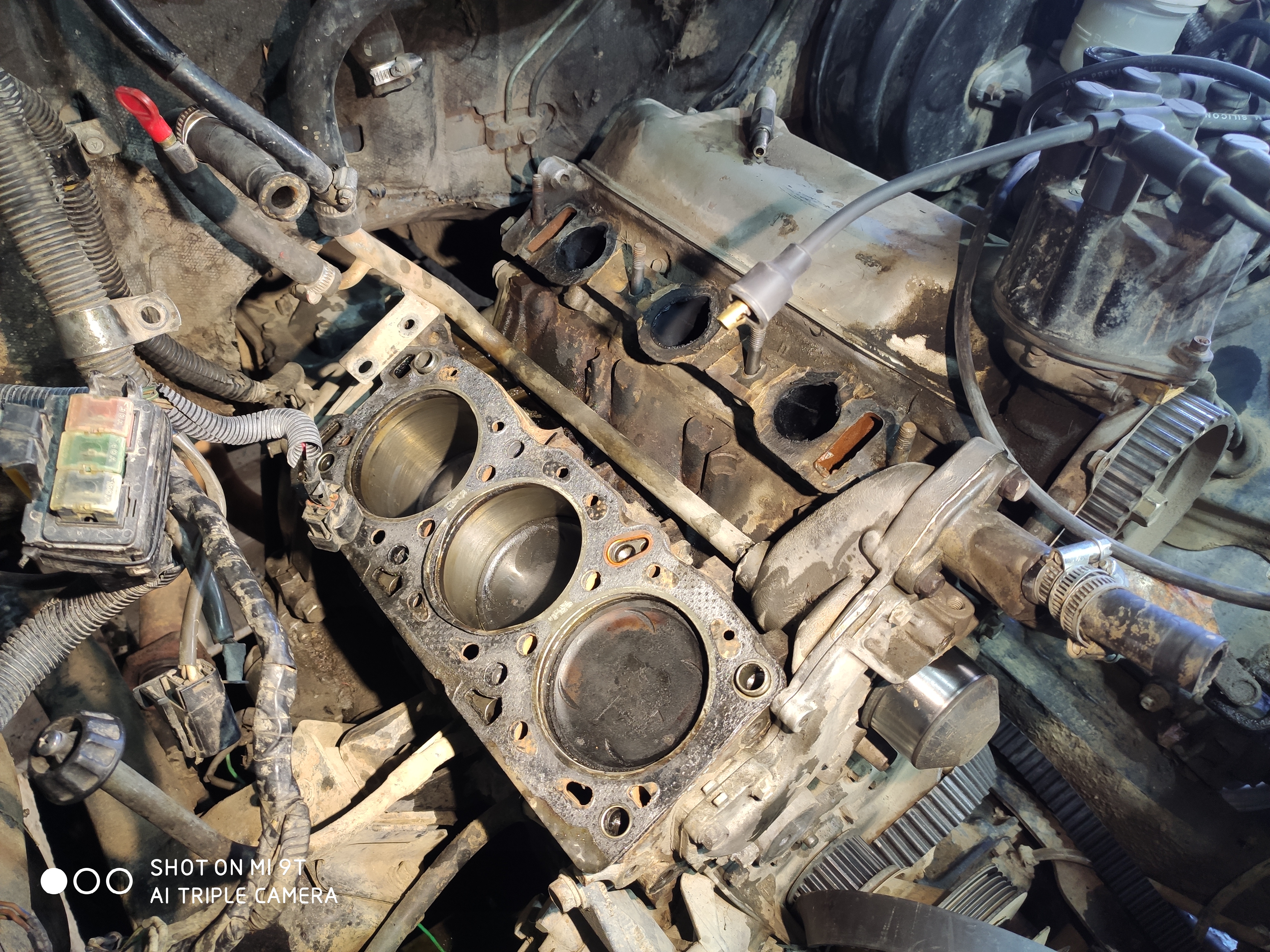

После прогара прокладки снял бошку на моторе и увидел поршня от 24 клапанного двигателя, вопрос что делать? Изображение
Работал ровно масло не жрал, не дымел, компрессия 10кг в среднем. Или это весь низ стоит 24v как определить?

toogar писал(а): toogar » Вт сен 01, 2020 12:11 pm
А кто вам сказал, что они разные? ::-D: ::-D: ::-D:
(картинку вставьте нормально, не из внешнего ресурса. Есть возможность суда нормально прицепить и подгрузить)

Карбафос писал(а): А кто вам сказал, что они разные?
У меня в гараже валяются поршни от 12v, визуально очень сильно отличаются.

toogar писал(а): Или это весь низ стоит 24v
Коленвалы одинаковые что у 12, что у 24.
toogar писал(а): Работал ровно масло не жрал, не дымел, компрессия 10кг в среднем.
Ну так, а что ещё надо?
Оставляй и не парься! :)

То что колено одинаковое это понятно, но поршни то разные, что-то должно поменятся, степень сжатия или может клапана теперь загнёт при обрыве хотя так кручу колено со снятым ремнём ГРМ не цепляет. На 12v поршнях там лужы будь здоров, здесь почти плоские поршни.
Шлифану бошки и поставлю обратно, буду ездить но хотелось бы понять как это работает.

toogar писал(а): но поршни то разные, что-то должно поменятся, степень сжатия
Степень сжатия- копейки...
toogar писал(а): или может клапана теперь загнёт при обрыве
А как 24-х клапанные моторы ездят? ::-D:
Просто не надо до обрыва доводить.
Да и по практике, не всегда проточки в поршнях спасают.
toogar писал(а): при обрыве хотя так кручу колено со снятым ремнём ГРМ не цепляет.
Со снятым ремнём и не будет цеплять, т.к. все клапаны закрыты, как правило...
Ты выставь без ремня метки на ГБЦ и проверни КВ, вот тогда и увидишь! :)

Это означает лишь одно: у вас валяются неоригинальные поршни от Паджеро 2 3,0л)

Карбафос писал(а): Это означает лишь одно: у вас валяются неоригинальные поршни от Паджеро 2 3,0л)
Я не уверен в этом, но спорить с вами не буду.
dvm99 писал(а): Ты выставь без ремня метки на ГБЦ и проверни КВ, вот тогда и увидишь!
выставил крутил каким-то макаром не цепляло.

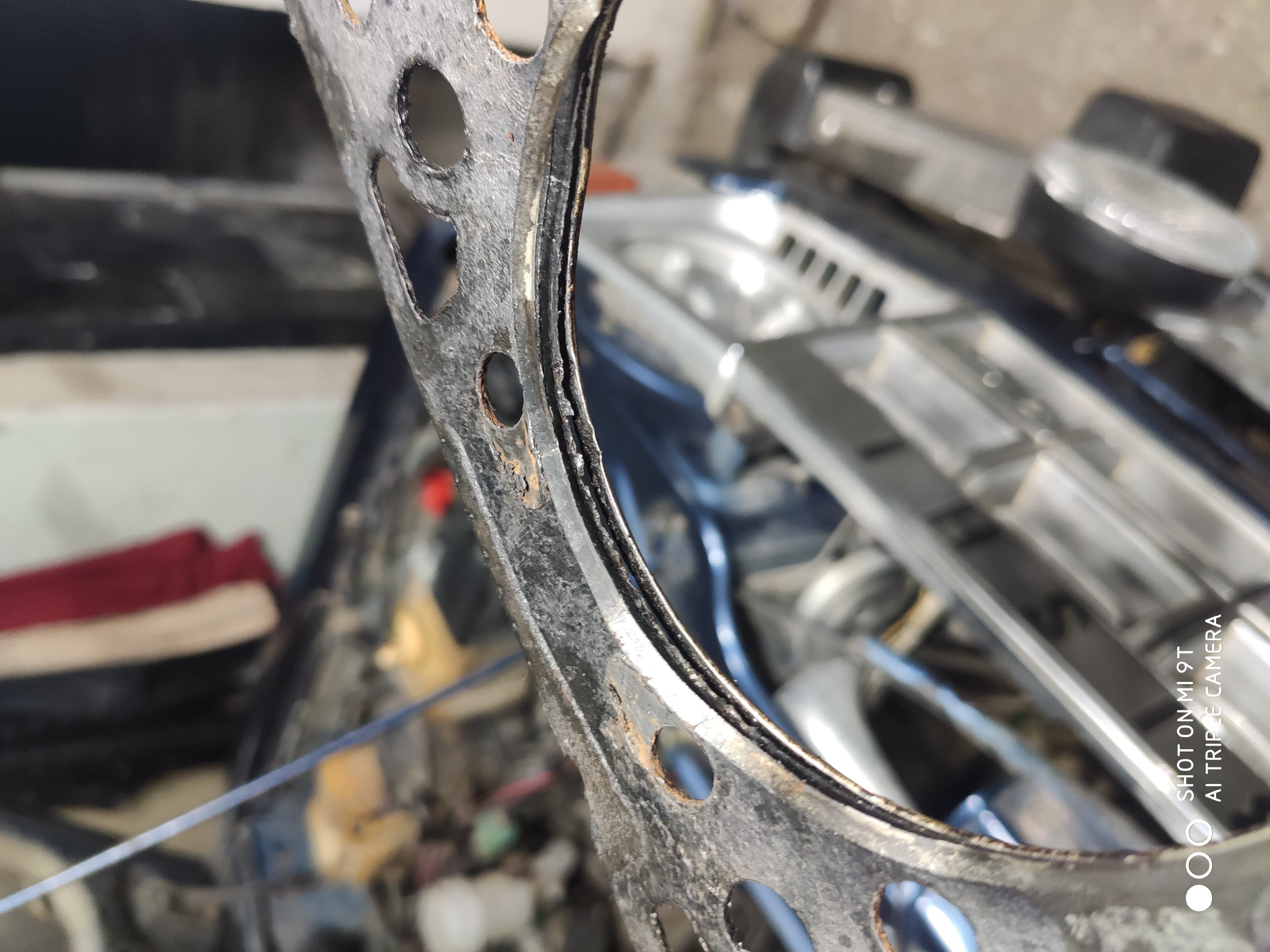

Прогоревшая прокладка
И в двух головах светятся выпускные клапана на просвет. Скоро повезу в ремонт. На двух форсунках лопнул корпус может это повлияло на что-то.
каталог говорит, что на 12 кл моторе могут быть разные поршни.
как впрочем и на 24 кл тоже
уточню: на 12 кл есть:
вариант 1 - все шесть поршней одинаковы
вариант 2 - левые и правые поршни разные
на 24 кл - все 6 поршней одинаковы, разница в каталожных номерах по годам выпуска
и напоследок - одинаковые поршни у 12 и 24 кл пересекаются с 92го по 2002 год.

toogar писал(а): Я не уверен в этом, но спорить с вами не буду.
и правильно не уверен.
это форма оригинальных поршней 12 кл мотора

Жипер писал(а): вариант 1 - все шесть поршней одинаковы
О-па! Даж не знал такое...
Юр, они что, без ямок под клапанами?
Жипер писал(а): и напоследок - одинаковые поршни у 12 и 24 кл пересекаются с 92го по 2002 год.
А по толщине колец как?
Там вроде на 12кл после 92г первое компрессионное кольцо тоньше стали ставить.

Мотор у Паджеро именно выемками под клапана на поршнях и отличается от других 6G72)))
Это где такую траву ростят? )))
24-х клапанные на П2 ставились с 94 по 02
И никаких пересечений с 92-м годом нет.

Карбафос писал(а): Мотор у Паджеро именно выемками под клапана на поршнях и отличается от других 6G72)))

dvm99 писал(а): А по толщине колец как?
У 24 кл так же?
В похмедельник напомни, я те сфотаю 24кл поршень.
