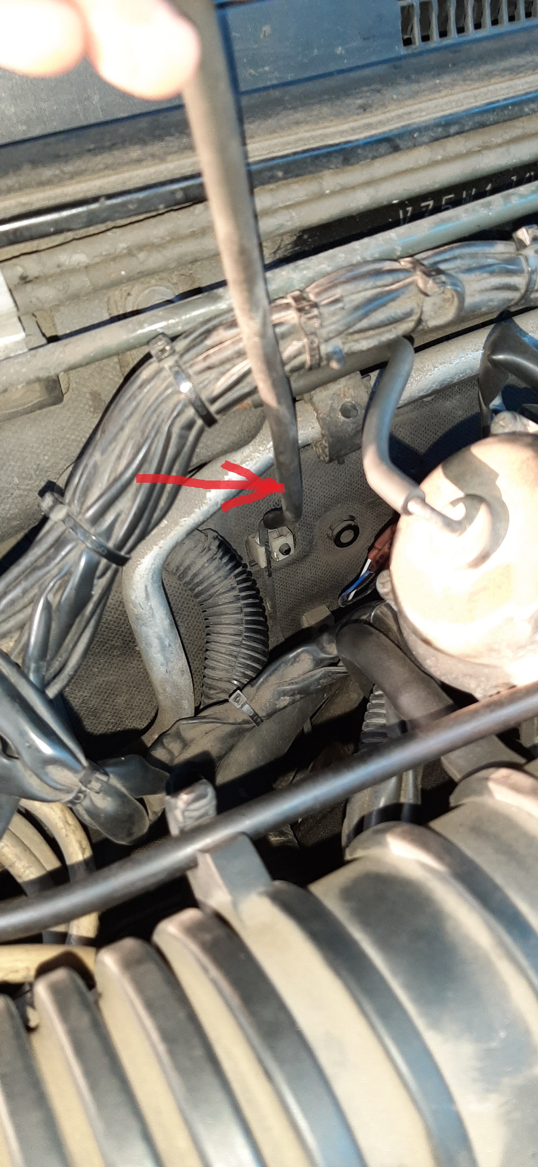

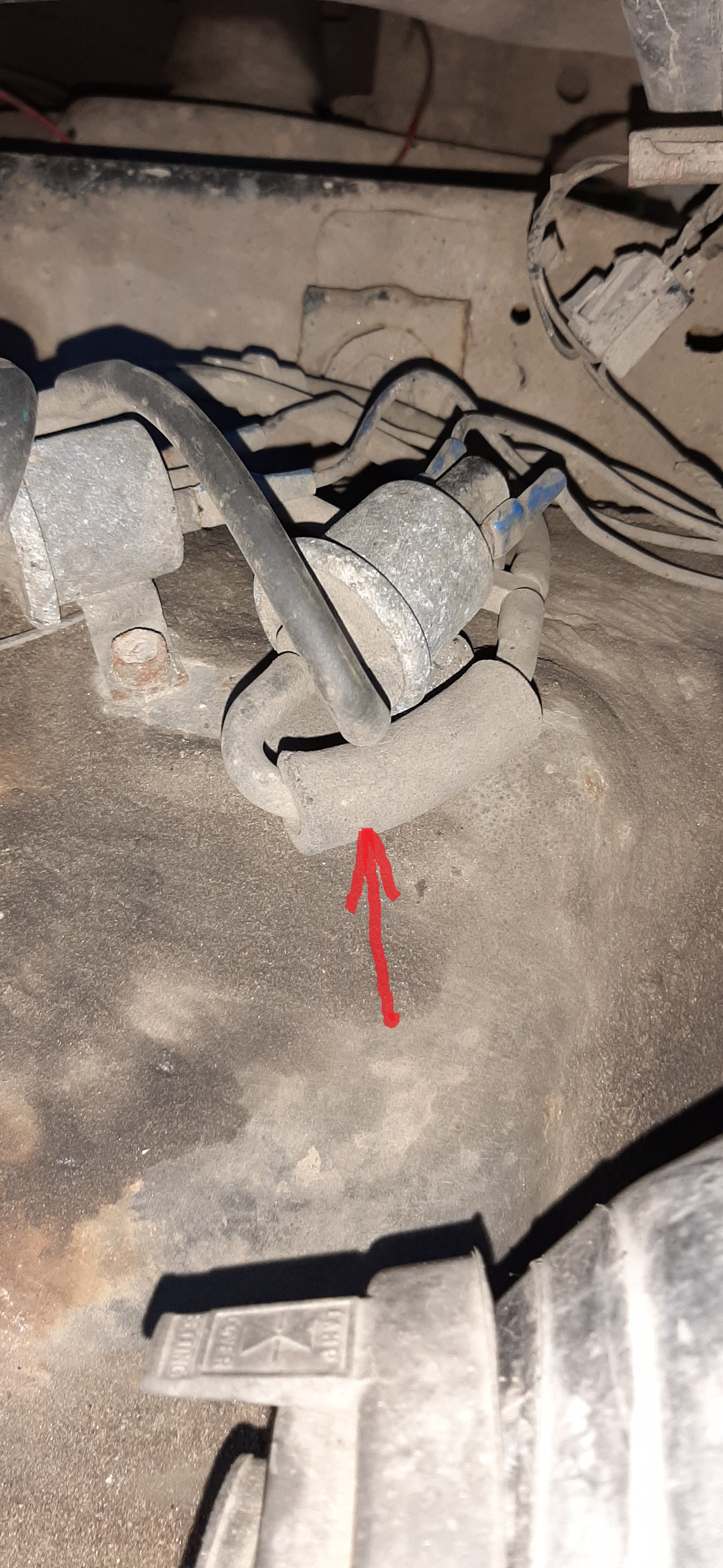

Ребята, подскажите пожалуйста к чему должна подсоединяться эта трубка?
Она выходит с клапана полного привода (стоит уже наш советский).
Авто Монтеро 3 (купил недавно, обнаружил бесхозный элемент под капотом :))))

Отбор разряжения из впускного коллектора? Фотки мелкие, понять тяжело. Но вообще должно быть оно. Там на ресивере в сторону моторного щита, за дросселем, должен быть штуцер, на который эта трубка одевается.

kosh477 писал(а): Там на ресивере в сторону моторного щита, за дросселем, должен быть штуцер, на который эта трубка одевается.
Спасибо, проверю. Не видел там свободных штуцеров.... может невнимательно смотрел :))))

lefler писал(а): к чему должна подсоединяться эта трубка?
К впускному коллектору. На фото отмечено красным.Изображение

daitona писал(а): К впускному коллектору. На фото отмечено красным.
Ага, нашел! Спасибо!!!!
