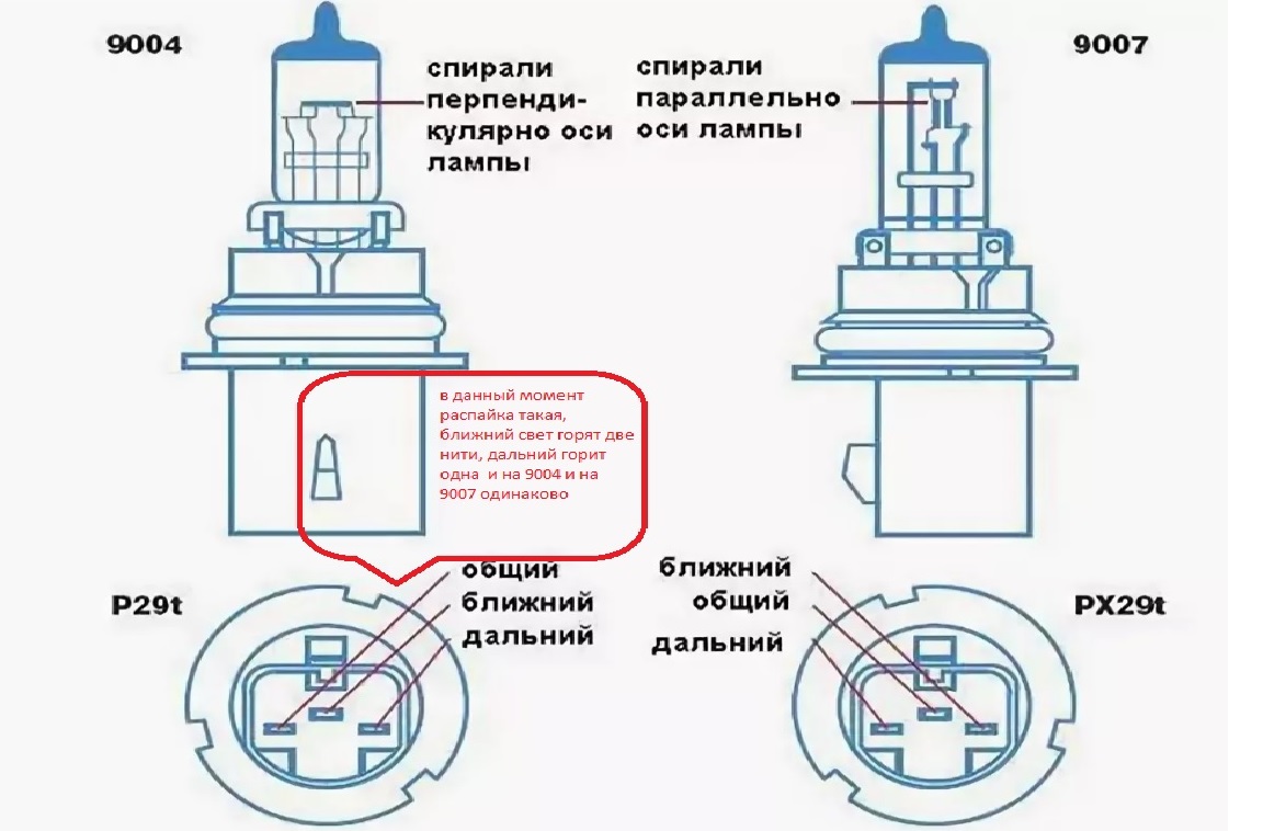

в данный момент распаял оба разъема одинаково под 9004,.... горит ближний свет две- нити накала, дальний- одна ......на обоих разных лампах...
как правильно сделать... к какому стандарту привести, какие лампы лучше светят 9004 или 9007 ????

Может поможет. Управление на Монтеро минусом. На лампочке всегда 2 плюса

Перепаял все под 9007...левая лампа вошла нормально.. а правая хер... туда только 9004 входит.... у лампы пазы смещены немного...
Кто знает... надо ли распайку вернуть на правую под 9004 или оставить как есть ??... как правильно???

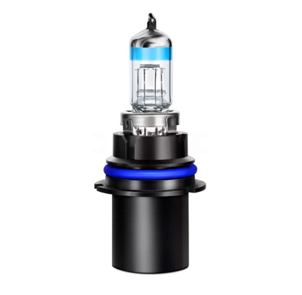

кстати купил лампу с цоколем 9004 но нити накала вертикальные, вот теперь думаю какую распайку делать на правой фаре..? Обычно H1 9004 спиральки как на фото
