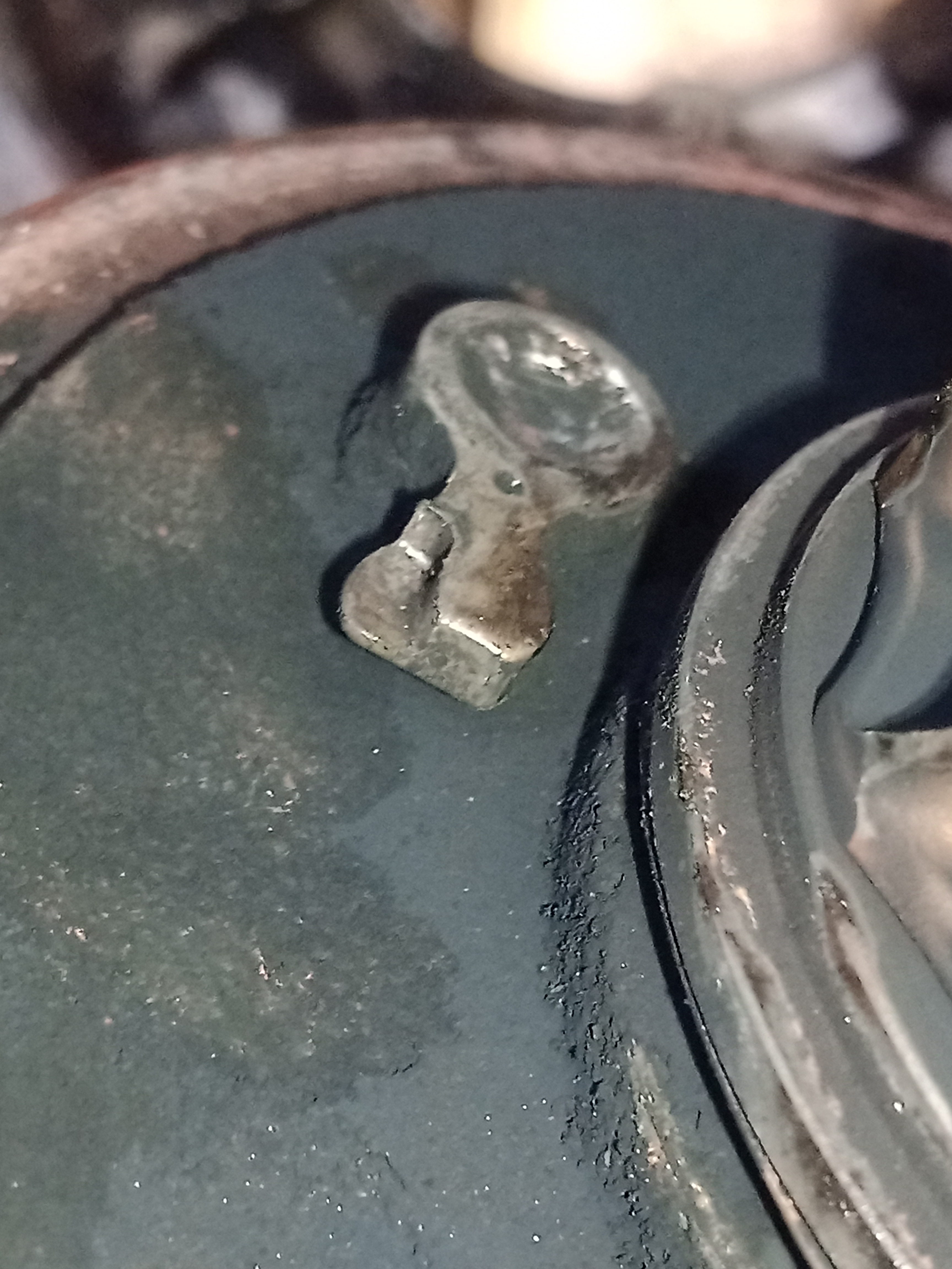

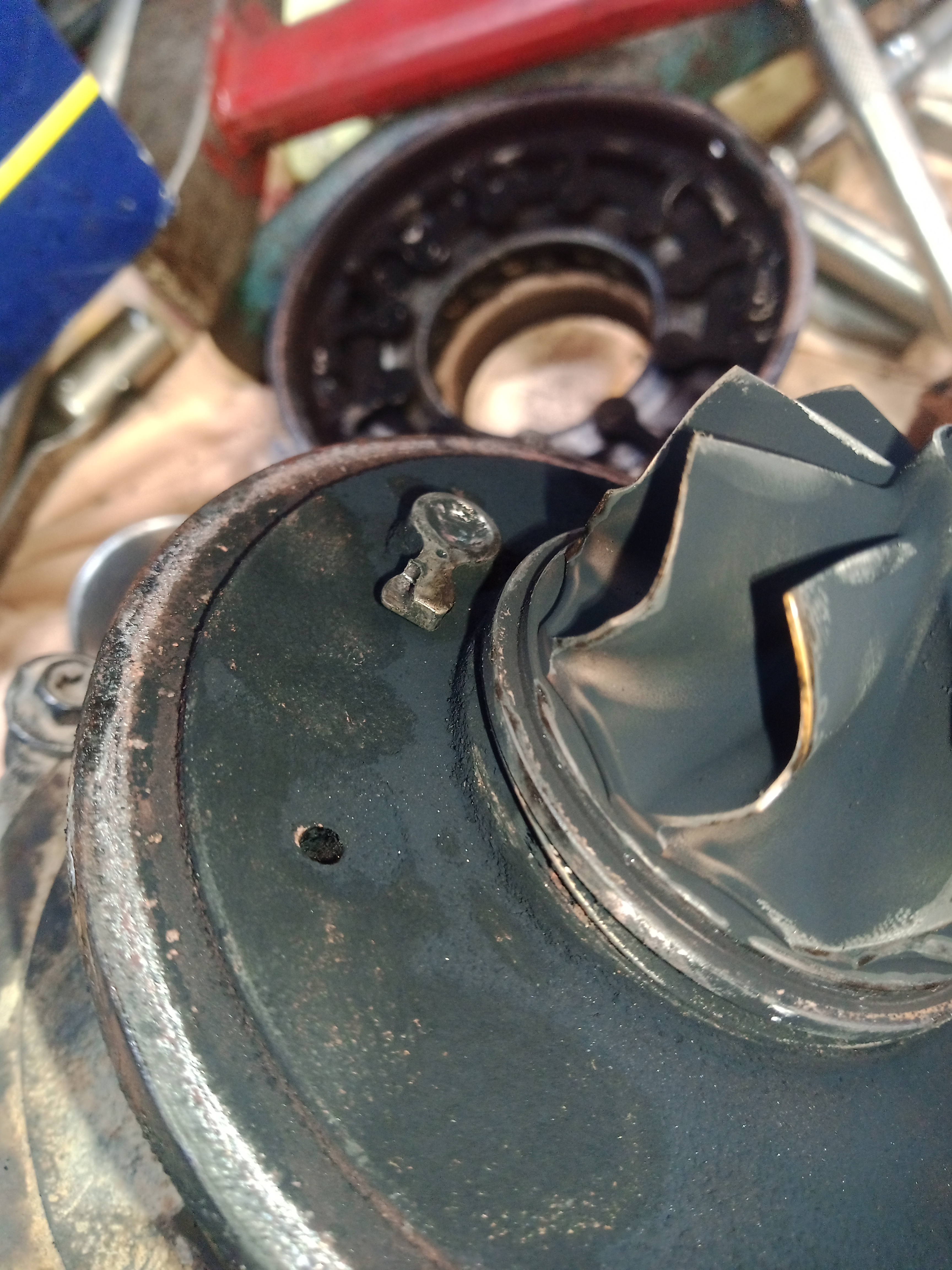

Ну тот стоит отделить АКПП от моторного.
С мотором более менее понятно. Но АКПП не может уходить в аварию без мигания символом D и включением только третьей передачи при движении вперёд.
В моторном нужно проверить вакуумную линию на актуатор турбины.
И саму турбину на износ флажка управления.
