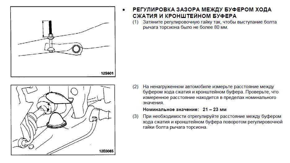

Такие измерения проводил, разница есть, про регулировку торсионов задумывался, а как быть с задней частью?

Чтобы поднять сторону, куда крутить гайку - ослабить или закрутить?

Oldcat писал(а): ослабить или закрутить?
ослабить 2 гайки ,а болт закручивать

Тема закрыта, заменил рессоры, просели достаточно, справа больше на 1.5 см. Слева спереди между упорами и верхними отбойниками почти не было зазора. Ослабил торсион слева и машина выровнялась и не гремит на "полицейских". Спасибо всем.

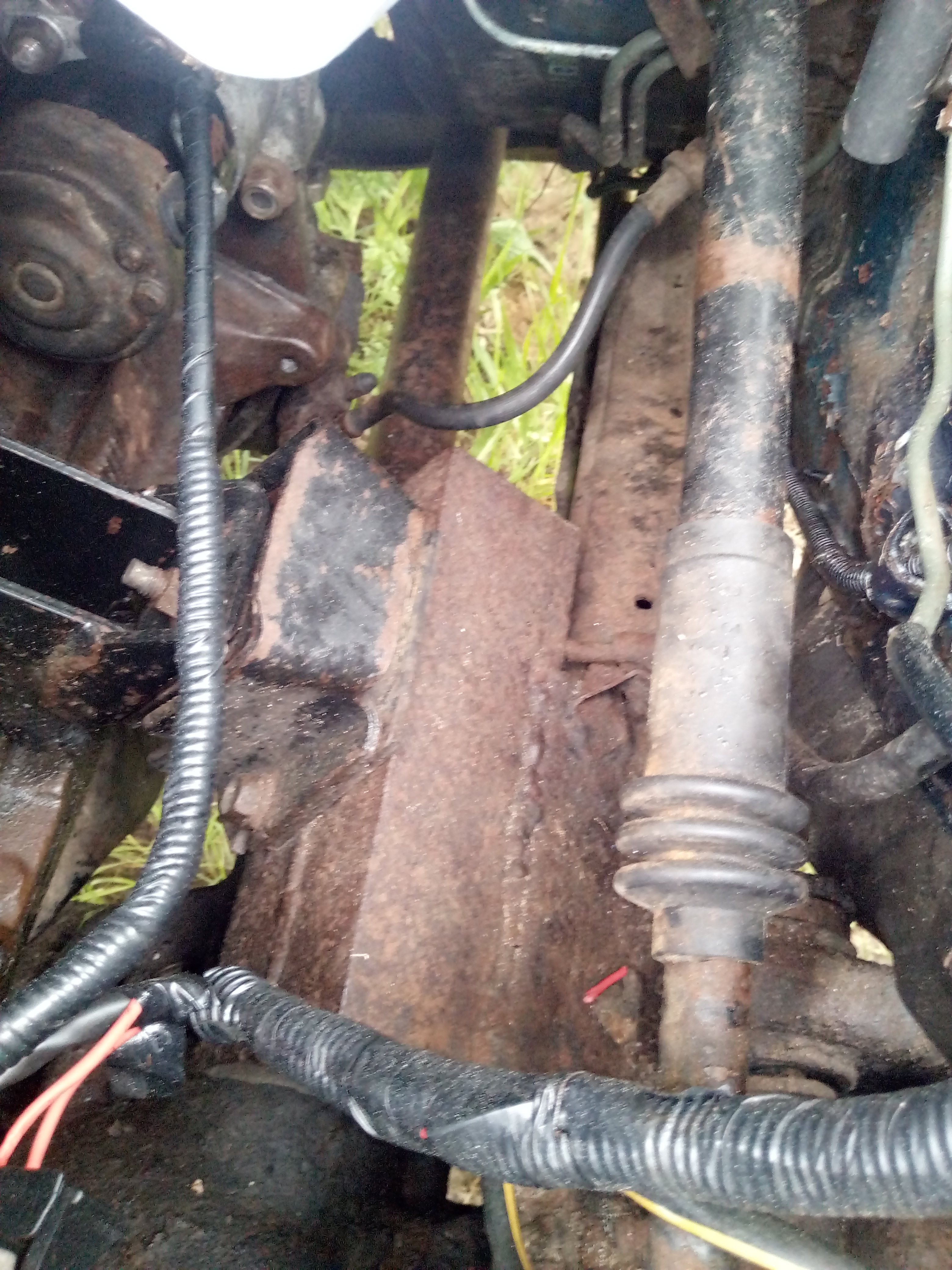

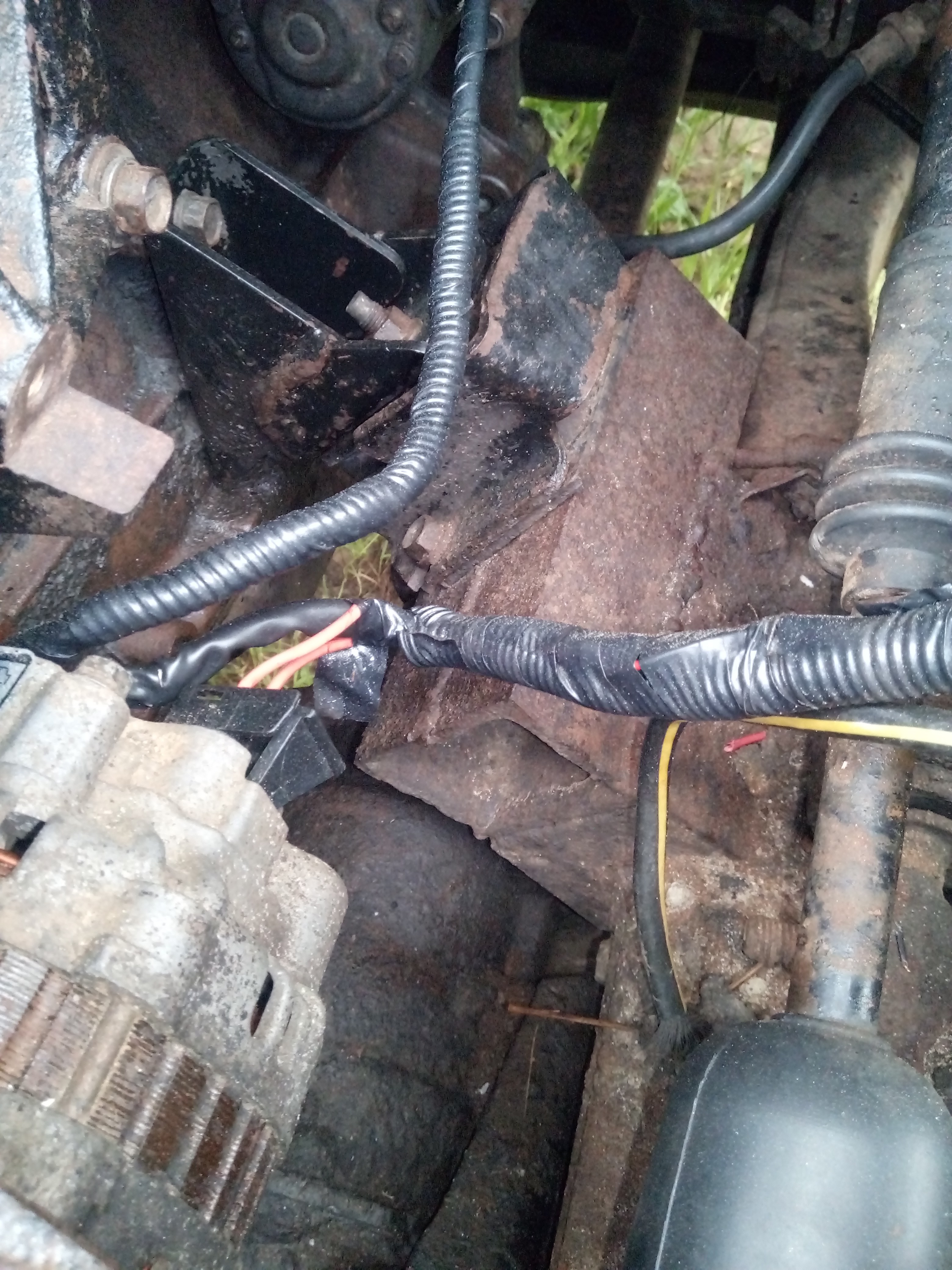

Вот кронштейны двигателя, явный самопал
Сообщения: 20433
Благодарил (а): 101 раз
Поблагодарили: 1348 раз
Одна сторона ниже.
Судя по форме и виду родных(самых нижних) опор под лапы) это рама от 3.5 :)
