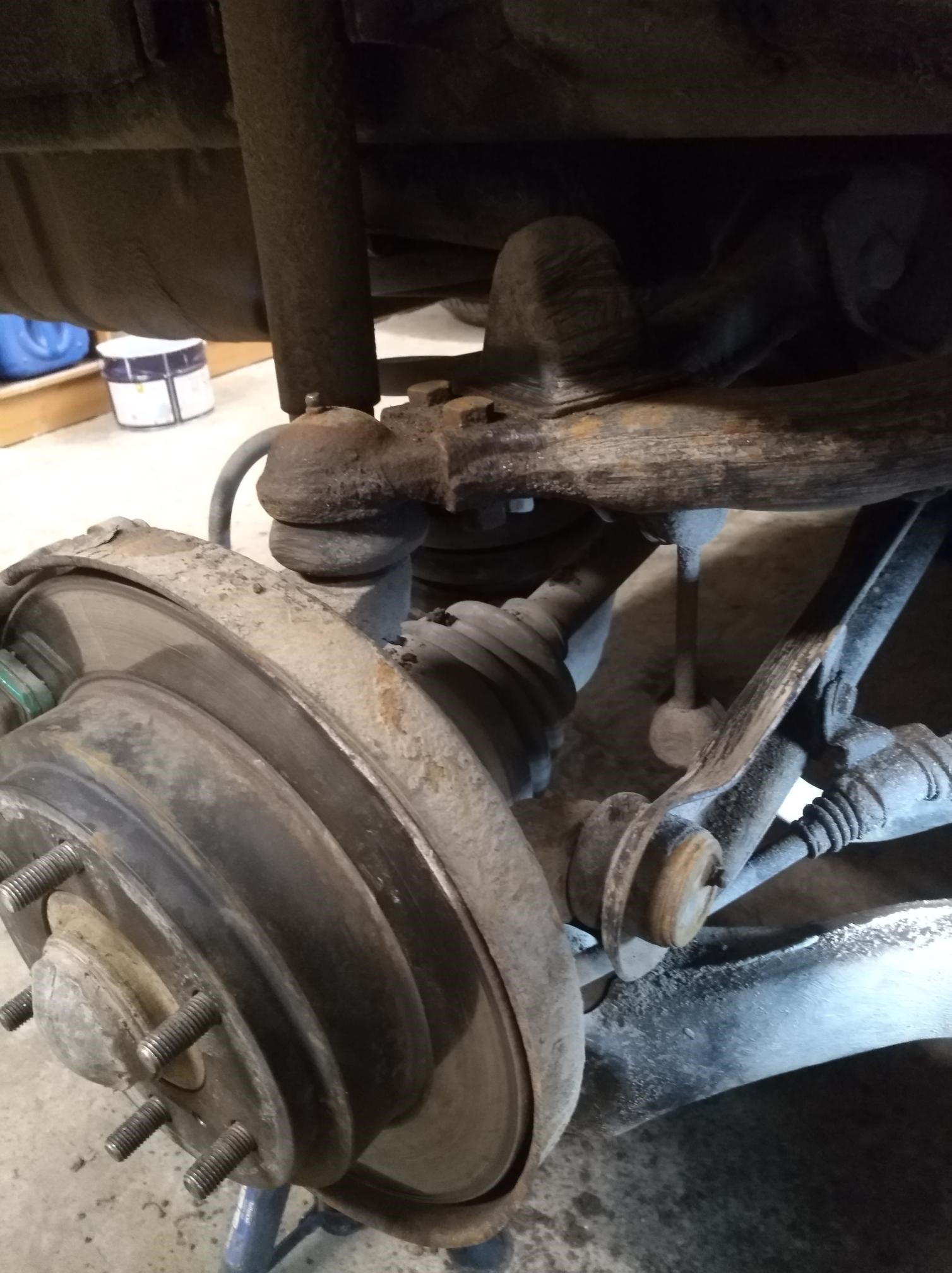

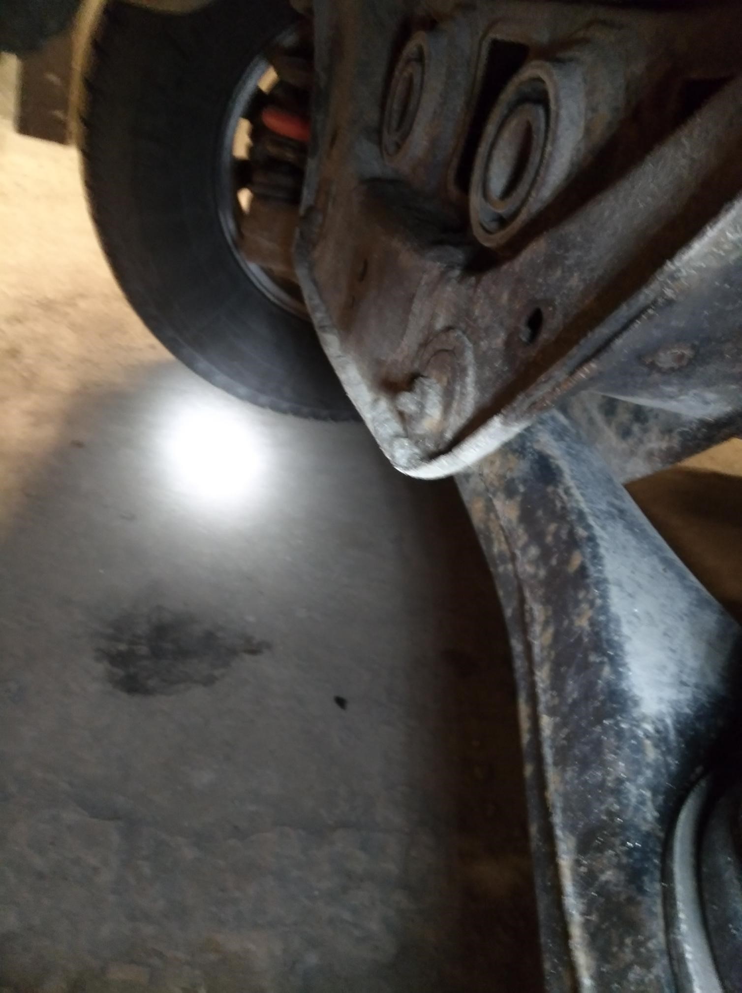

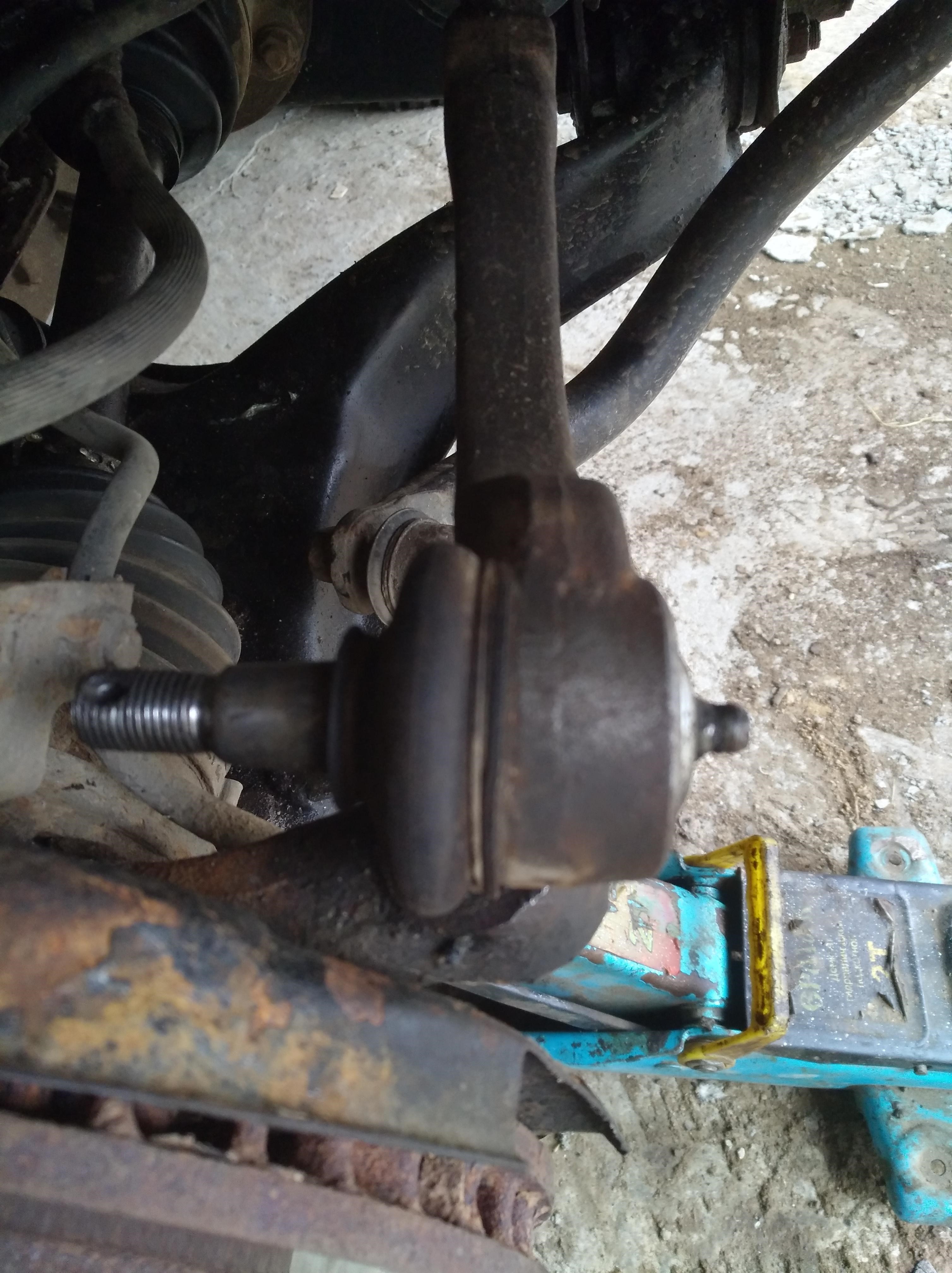

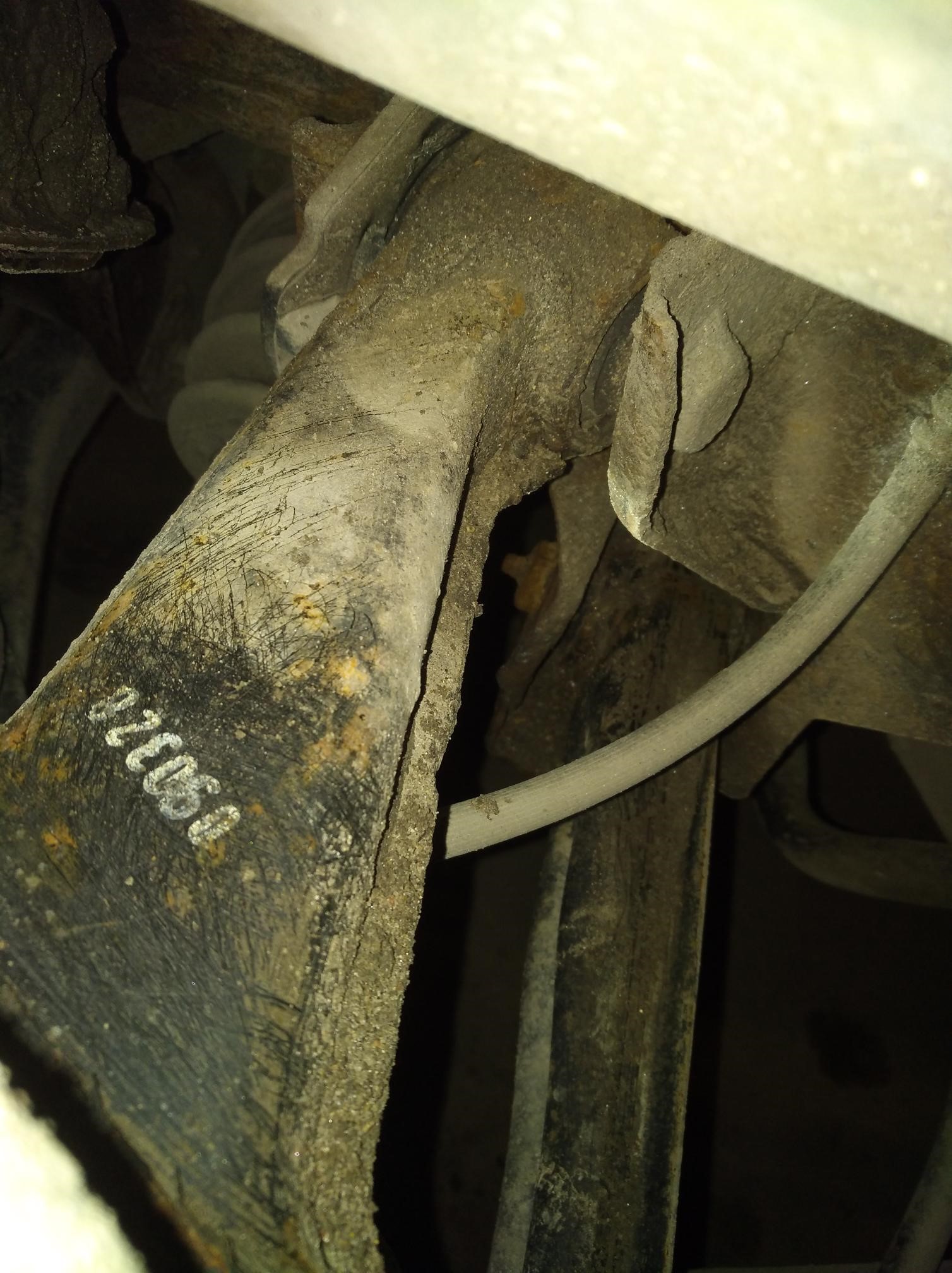

По просьбам народа :;-): выкладываю как выглядят реализованные Пресс масленки, тавотницы в подвеске паджеро3/4
тут:
1. рулевые наконечники,
2. верхняя передняя шаровая,
3. нижняя передняя шаровая.
Переделке/доработке подвергнут только нижний рычаг, отпилен болгаркой уголок нависающего над шаровой уха со стороны тормозного суппорта, тавотница вмонтирована в шаровую со смещением от центра в сторону отпиленного угла рычага - в сторону суппорта.
шприцевать удобней во время смены колодок со снятием/поднятием суппорта.
P.S. Наверное можно сделать на нижней шаровой и наоборот, развернув тавотницу наоборот вперёд и пильнув передний уголок рычага, тогда шприцевать будет удобней и суппорт мешаться не будет, но маслёнка будет точать вперёд по ходу движения :*SCRATCH*: в общем я когда делал решил пускай торчит назад (до этого также делал на делике и ничо на неё не зацепиться), кто нибудь может реализовать спереди, тоже думаю не так критично, я просто сделал назад уже по привычке :*DONT_KNOW*:

По заднице и развальным болтам сделаю фотки позже когда туда полезу, ну и соответственно распишу и нарисую как в развальные маслёнки вставлял.

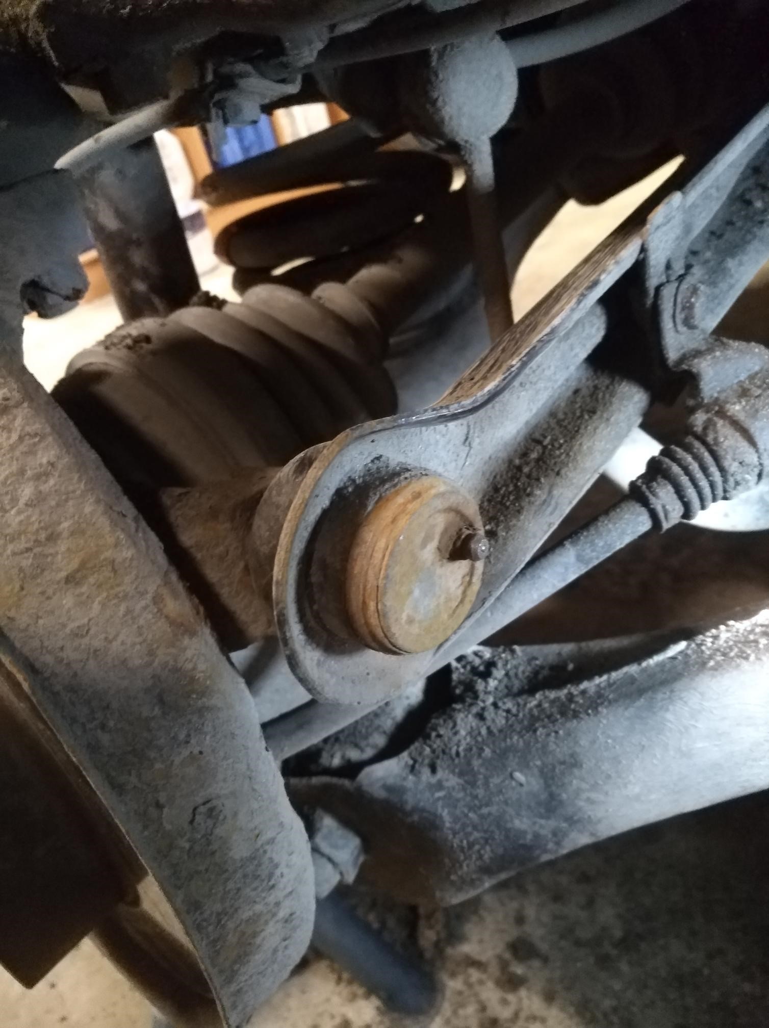

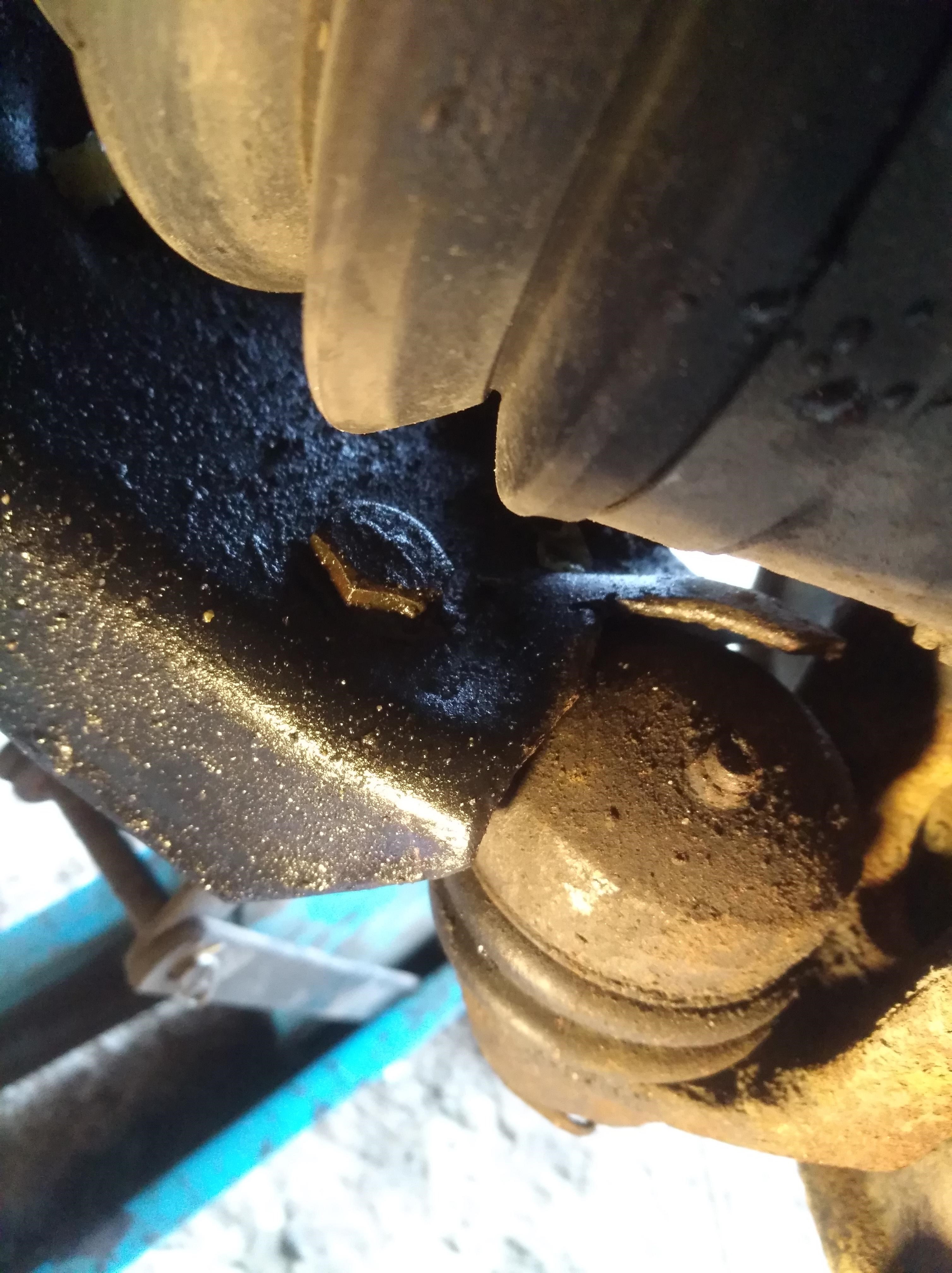

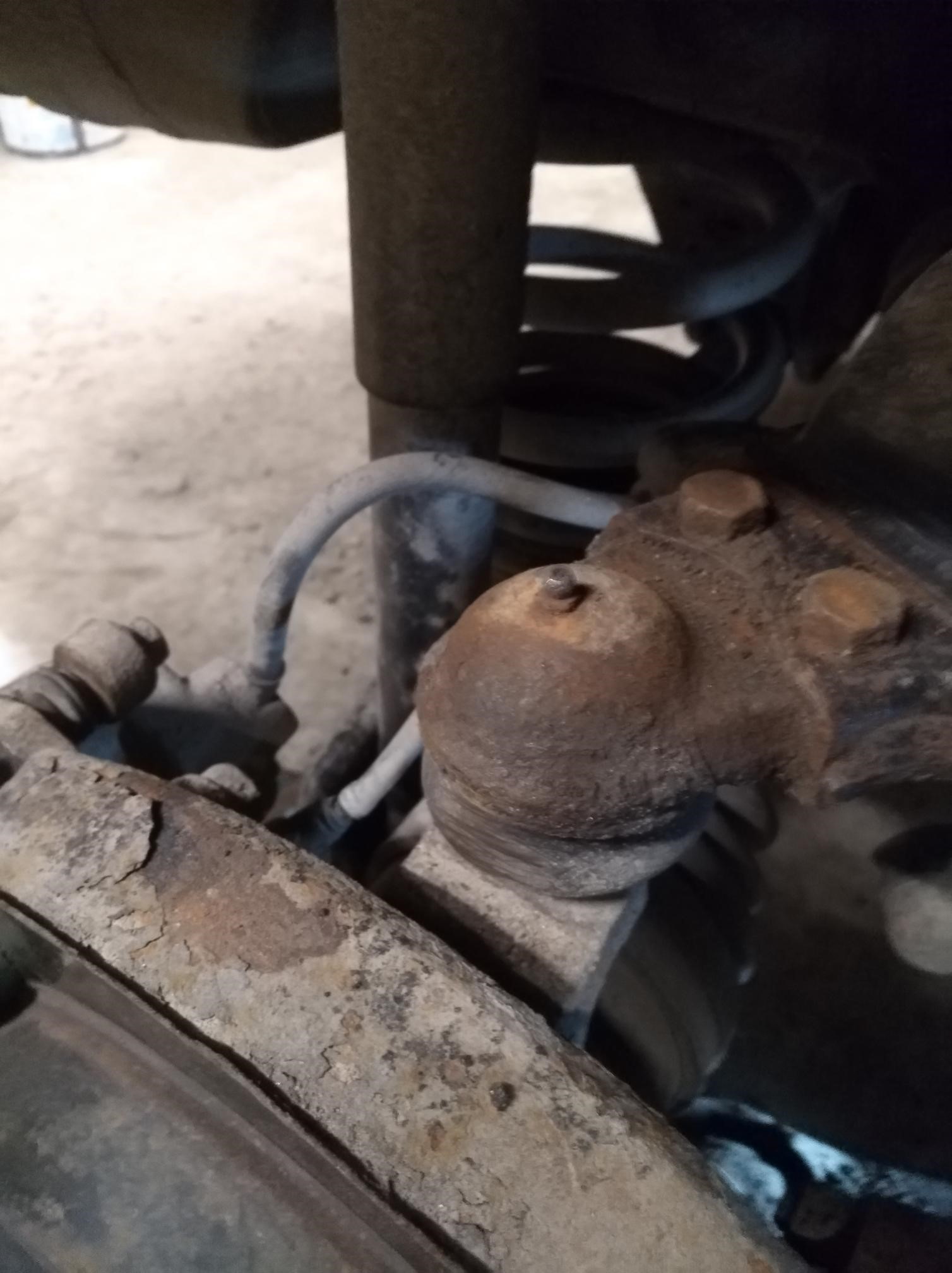

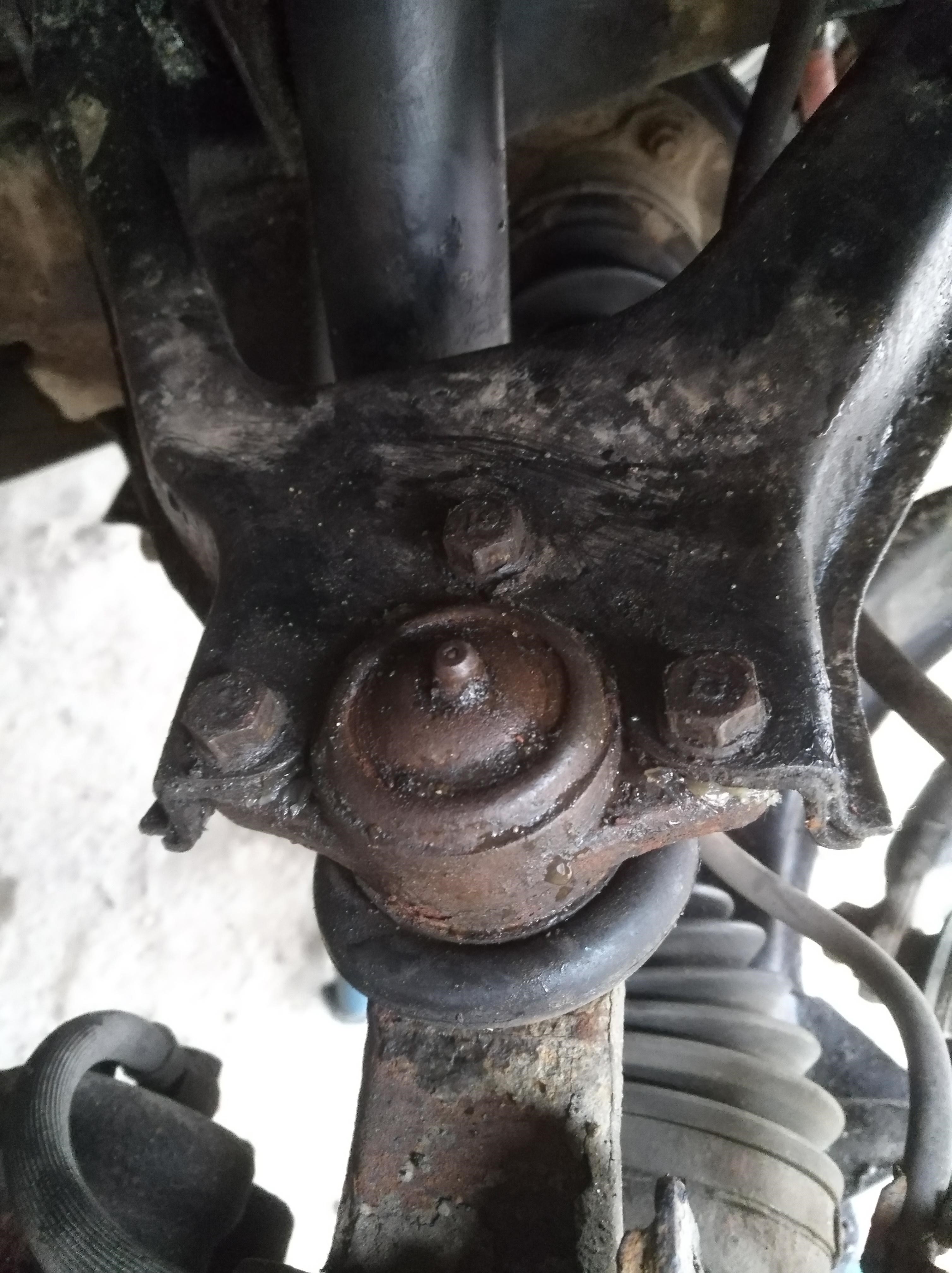

Менял колёса зиму на лето, заодно трос ручника, обслужил суппорта и прошприцевал все: шаровые, рулевые, развальные болты, крестовины обоих карданов :*VICTORY*: сфотографировал, что просили, за качество фоток извиняюсь :*PARDON*: На 5 фотке плохо видно - маслёнка в развальном болте рычагов схождения, как я поставил, шприцевать неудобно, нужно было болт ставить с другой стороны, головкой в сторону передка, а назад гайкой.

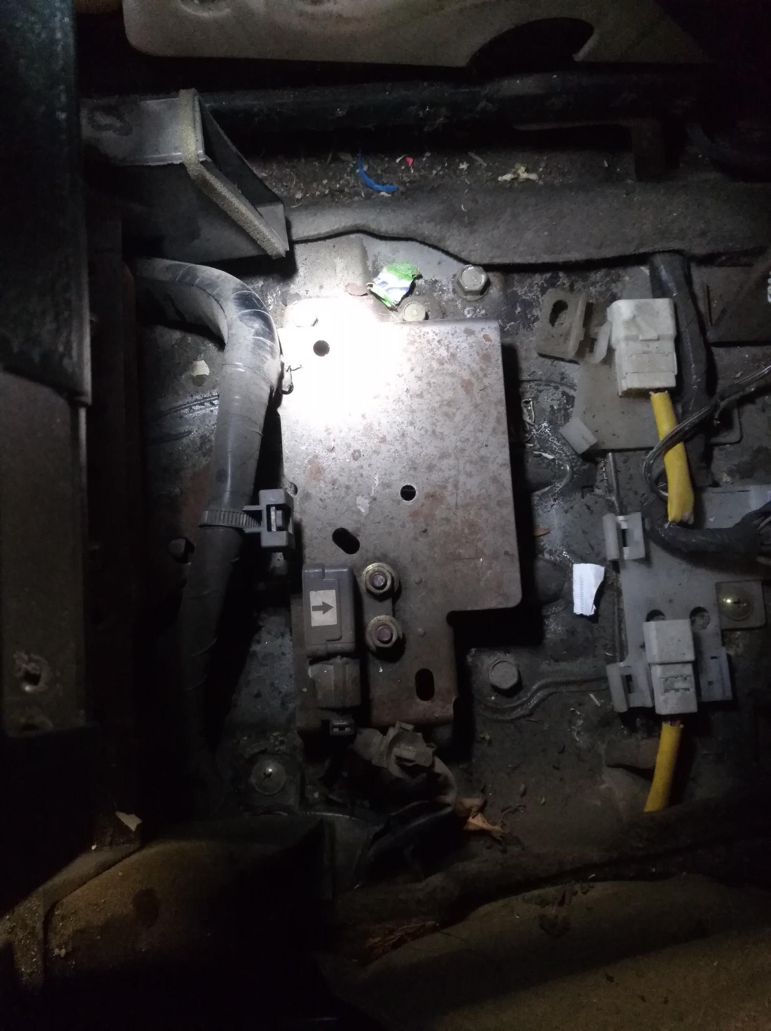

Когда менял трос ручника обнаружил какой-то реле/датчик с белой стрелочкой под бардачком подлокотником на 3 фотке, кто знает что эт такое?

ГАНС писал(а): какой-то реле/датчик с белой стрелочкой под бардачком подлокотником на 3 фотке,
датчик ускорения

Dimix писал(а): датчик ускорения
А нафига он нужен на машине где нет системы курсовой стабилизации :*SCRATCH*: ? У меня на делике стояли датчики, так там система была, аморты регулирующиеся, а тут нафиг он нужен?

Он не а ту сторону ускоряется ::-D:
Он на случай внезапной остановки автомобиля об препятствие, чтобы не сделать селфи на лобовом стекле.

ГАНС писал(а): А нафига он нужен на машине где нет системы курсовой стабилизации ? У меня на делике стояли датчики, так там система была, аморты регулирующиеся, а тут нафиг он нужен?
Это G-sensor, нужен как для ускорения/замедления. Так и для понимания авто положения в пространстве.
Помимо увеличения эффективности тормозов, он ещё помогает АКПП понять куда ты едешь, в гору или с неё.)
