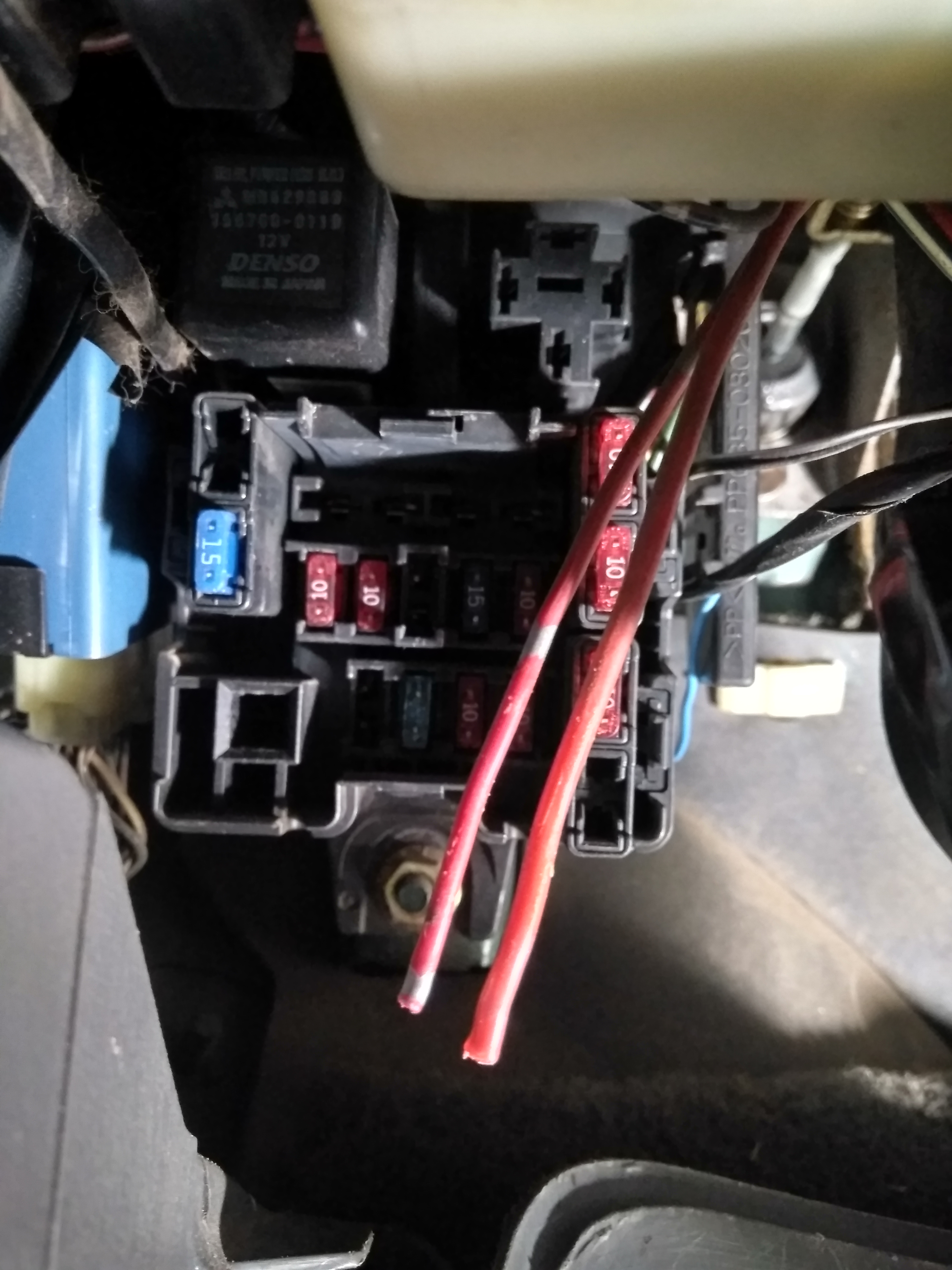

Вопрос нашёл колодку предохранителя всю внутри расплавившуюся, за что отвечал, вроде всё работает, мпс1 2001г мкпп без люка, в салоне перед монтажным блоком с картинками, где реле стоят 3 шт маленькие, крайняя колодка от руля слева, все схемы разные и что то ни чего не подходит? Вот оторвал её вниз пустил

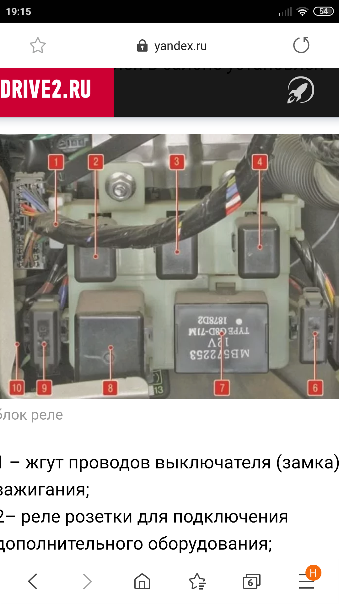

Вот нашёл фото с нета там где 10 ещё левее у меня третий

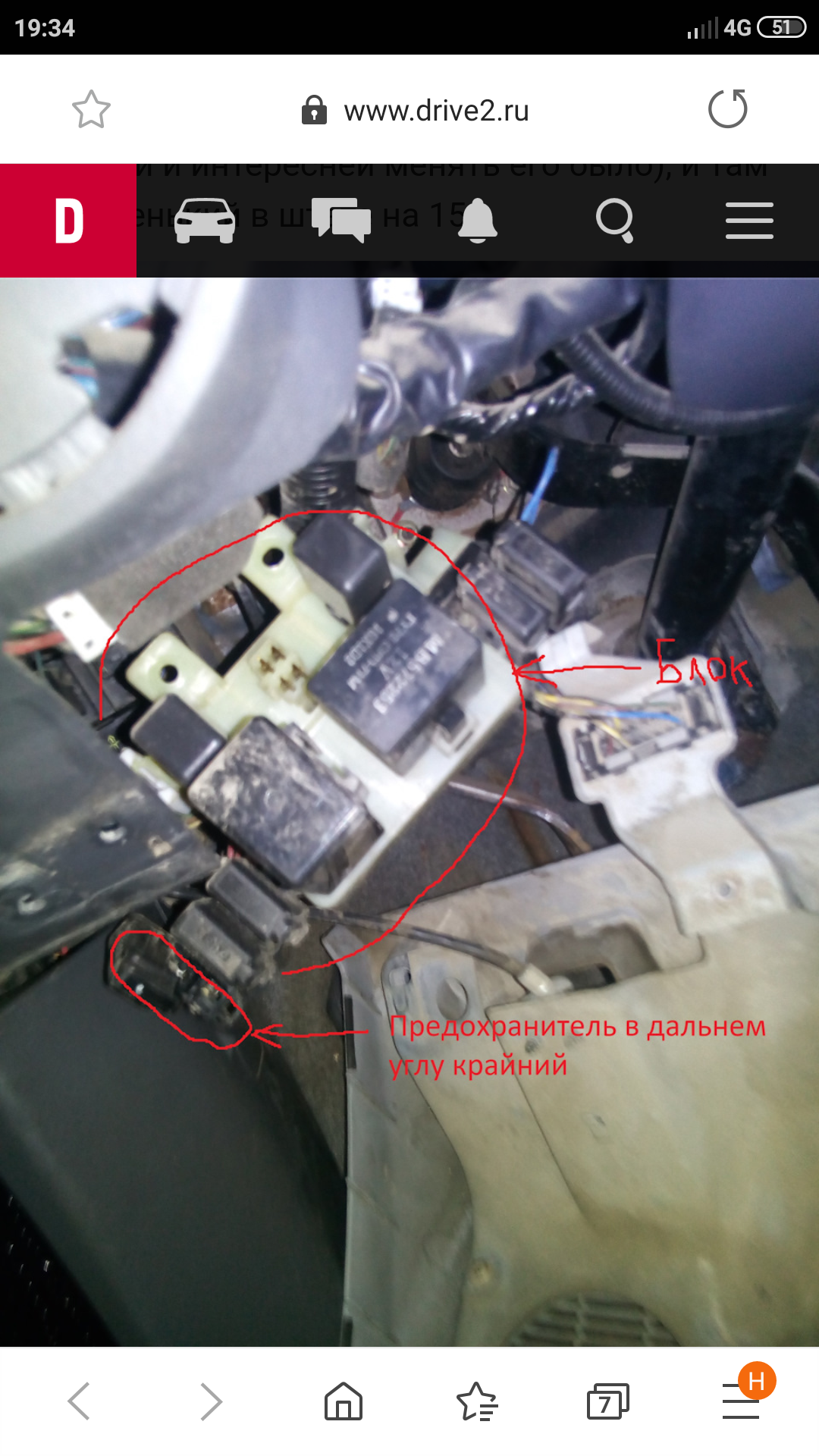

Вроде нашёл, то что и у меня, но почему работали, пойду старую колодку прозвоню, птф передние вроде пишут

Да птф передние, оказалось всё заплавлено было и провода внутри замкнулись. Можно закрывать тему
